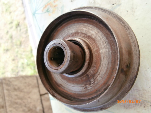

Bonjour je viens de mettre ma BB 1 T en route .
J'ai un petit souci,le moteur tourne je n'arrive pas a régler le ralenti .
La roue n'arrête pas de tourner des que je freine le moteur cale.

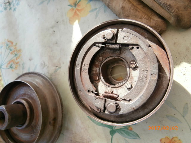

Je pensais a l'embrayage je l'ai démonté ,nettoyé puis remonté je n'ai pas eu d'amélioration la roue tourne.Qui a des pistes.j'ai fait un tour de quartier sa roule .
Petite question :
pourquoi quand j'appuie sur la manette a gauche (air) le moteur accélère?
merci pour vos reponse
manu

Merci McBB,ce n'est pas normale que a chaque fois j'arrête elle cale.
Elle ne tiens pas le ralenti.Quand je la pousse ou je fais tourné la roue a la main il y a un frottement de ferraille qui viens de l'embrayage .Le roulement a l'intérieur de celui si est bien en deux parties.
Peux tu me dire quel type de roulement je dois commandé si je doit le changer et sur quel site.
Idem pour l'embrayage  D 100
Merci Okay
Messages: 14 723
MessagePosté le: Lun 6 Fév - 15:40 (2017)    Sujet du message: premier tour de roue BB1T Répondre en citant
Ce n'est pas un problème de roulement.
L’intérieur de la pièce ci dessus est rempli de grenaille. La pièce avec le carré est munie d'une hélice qui agite cette grenaille, d'où le bruit de ferraille. Avec le temps, la poudre se fige ou fait des paquet ou pire, se désagrège. Résultat l'embrayage ne fonctionne plus.
Pour un embrayage complet en D100, pas évident à trouver mais avec de la patience, tu vas trouver, quitte à acheter un moteur complet juste pour l'embrayage...

Bonjour McBB,je reviens sur l'embrayage centrifuge .J'ai lu le post que tu m'a transmis.Une fois percé a 10 ou 12 le nettoyage de l'intérieur de celui, ci n'y a t il pas de joint a l'intérieur car si je met de l'acide je ne voudrais pas faire pire que mieux .Ou a tu un autre produit pour le nettoyé.
Je pensé ,prendre un câble d antivol récupéré un brin le dénudé le mettre sur une perceuse et  actionné dans le trou.Puis le rincer a l'acétone comme ce n'ai pas gras.
J'attends vos conseils
merci Okay
Ps En mettant une vis de l'intérieur je ne vais pas géné les machoires de l'embrayage
