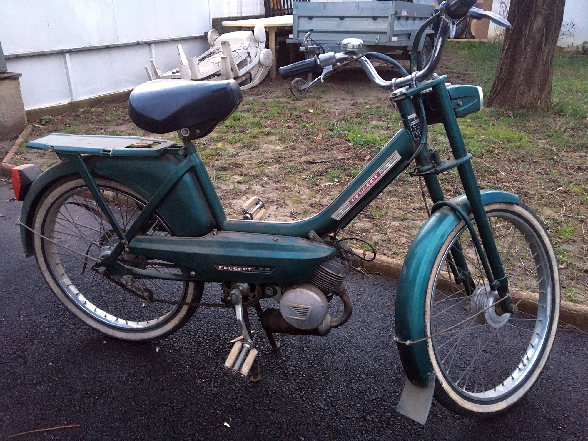

bonjour à tous,
J'ai un petit souci avec ma dernière acquisition un Peugeot bb1 mais impossible d'avoir les références des roues, faut que je change les pneus et la jante arrière qui est vraiment très abîmée, mais je n'ai encore jamais changer une jante pas trop compliqué d'imbriquer les rayons ensuite ?
Voici la photo du modèle:
Le robinet d'essence coule aussi, celui au niveau du réservoir, que dois-je acheter pour le remplacer ?

MessagePosté le: Mar 7 Fév - 10:13 (2017)    Sujet du message: Peugeot bb1 help Répondre en citant
Pour les pneus, c'est du 23x2 ou 2 1/4 x19, faciles à trouver sur LaMobylette.net, par exemple.
Pour le robinet, je ne sais pas trop, regarde aussi sur ce site.

MessagePosté le: Mer 8 Fév - 10:01 (2017)    Sujet du message: Peugeot bb1 help Répondre en citant
oui, le 2 ou 2 1/4, c'est la largeur. D'origine c'est du 2 mais le 2 1/4 se monte aussi.
Bougie NGK B6HS ou équivalent d'une autre marque. Pas de bougie pour allumage électronique genre BR6HS ...
Le mélange dépend de l'huile, pas de la machine. L'huile a évoluée depuis la sortie du BB !
Pas de soucis pour le fond de jante, il se met avant de monter le pneu, il protège la chambre à air de la tête des rayons qui la crèveraient.
Pour ta jantes, effectivement, il faut rayonner ... Ca se fait. Le plus dur est d'arriver à faire tourner rond.
