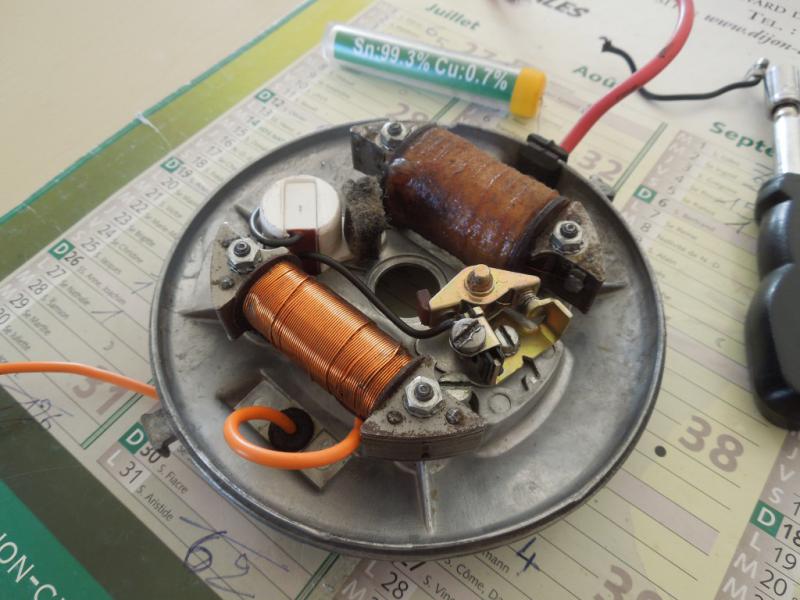

Bonjour à tous!
Je ne sais pas si vous êtes comme moi, mais je ne trouve plus de condensateurs qui durent plus de quelques mois...
J'ai essayé la technique trouvée ici qui consiste à mettre un coup de pointeau au fond du condensateur, celui-ci a duré un peu plus longtemps que les autres mais rien de convaincant.
J'en suis arrivé à les commander par trois! Certains sont HS d'origine  Sad
Le seul point positif est que je suis devenu expert en démontage/remontage/réglage de volant magnétique Very Happy
Avez-vous une solution de remplacement, avec des produits du marché autres que ce que l'on trouve sur les sites de vente de pièces de cyclomoteurs en ligne?

condo magique !
Cherche avec ces mots clefs !

Bon, je vais tester mes capacités de soudeur à l'étain Cool

Condo magique, bien mais pas toujours facile à intégrer et il faut bien le monter pour que les pattes ne cassent pas à la longue.
Sinon un condo standard et tu te débrouilles à le fixer hors volant magnétique :
http://www.macadam2roues.com/fr/185-condensateur

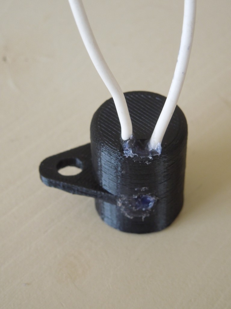

sur mon 103 je me suis imprimé une pièce sur mesure :

c’était un condensateur de provenance inconnue que j'ai trouvé dans mon bordel donc il est pas exactement comme ceux qu'on trouve dans le commerce,
il me faut juste le modèle de condensateur que vous voulez utiliser et je peux le faire sans soucis Okay

et voila ! condos reçus ce matin, modélisation, impression, montage, promenade et je valide ! c'est pas parfait mais les prochains seront améliorés :
je continu de dire que ma première version n'était vraiment pas bonne ! en démontant le volant magnétique j'ai pu découvrir le condensateur qui se promenait dans son support Mr. Green
j'ai bien entendu modifié la nouvelle version en conséquence :

Pas facile d'imprimer la patte dans le vide, non ?
Autrement, l'idée est super je trouve Okay Okay
Tu peux partager le fichier et la référence du condo ?
Joined: 08 May 2014
Posts: 4,009
PostPosted: Fri 17 Feb - 21:00 (2017)    Post subject: Les condensateurs... Reply with quote
pour la patte j'imprime sur des supports que je casse après.
voici le lien : www.conrad.fr/ce/fr/product/459097/Condensateur-film-MKS-Wima-MKS4J032204F0…
pour le fichier j'attends qu'il soit parfait et je grouperais dans le post que j'avais fait pour l'impression 3D (j'attends aussi des nouvelles d'ours-des-carpates pour des protections de porte bagage de CT)
mais vu le prix des frais de port (8€) les commandes groupées sont intéressantes, d'où l'achat de 10 condos pour ma part Mr. Green
pour que ce soit parfait il faudrait couler de la résine epoxy dedans mais j'en ai pas ... j'ai bourré de la colle au pistolet par le petit trou derrière et comme ça reste élastique je ne pense pas que ça bouge.

Merci merci ! Mais j'ai pas de mérite puisqu'à la fin de mes études, concevoir des objets sera mon boulot ... Mr. Green
Je lance la production pour ceux qui veulent ! Du coup il me reste 9 condos à écluser

Et voilà Lowic! J'ai installé le condensateur que tu m'as envoyé. Il a simplement fallu que je rallonge le fil de la bobine qui jusque-là était branché sur le condensateur et qui est maintenant relié au rupteur. Le montage final est vraiment très propre. J'ai fait une balade plus longue que celles que supportent les condensateurs soi-disant "Transval" et "made in France"  du commerce, tout va bien  Very Happy
J'ai choisi un itinéraire bien vallonné histoire de voir comment le système supportait la chaleur et les hauts régimes: aucun problème.

je confirme que ça résiste bien ! hier j'ai fait une balade en 103 (plein pot, j'arrivais à semer ma sœur qui était en quad dans les chemins) et nickel ! elle tourne au poil !

Condo auto marche trés bien mais finalement j'ai choisi le "condo magique" hors volant.
J'ai allongé les pattes pour mettre des cosses, soudures avec mastic acrylique pour les vibrations.
le tout dans kinder surprise  sous le reservoir.

Si je viens vers vous c'est parce que mon fidèle condensateur (poinçonné au cul comme il se doit), après un an de bons et loyaux services, dont un road trip de 1200km, viens de rendre l'âme. Je me suis alors dit qu'il était temp de monter un de ces fameux condo magiques commandés il y a presque un an chez conrad.
Sauf que .. chez moi les condors magiques n'ont rien de magiques  Crying or Very sad
Apres l'essai d'un montage en extérieur et un en intérieur, avec 3 condo différents même constat... ca pétarade un peu par ci par la mais la mob de parviens pas a garder un allumage stable. Et la seule belle étincelle que j'ai bah... elle se trouve au rupteur!
Alors qu'avec un condensateur classique que j'avais en réserve ca marche nickel.
pourtant les montages que j'ai réalisés, même s'ils sont en mode provisoire ne présentent pas de fuite
voilà le modèle que j'ai :
http://www.conrad.fr/ce/fr/product/450403/Condensateur-film-MKP-Wima-MKP4J0…
J'aimerais avoir vos retours d'expérience sur ces fameux condensateurs magiques en montage intérieur et extérieur, et savoir si mes références sont bonnes aussi?
Et au cas ou Lowic peux tu encore fournir ces jolis condensateur high tech?

j'utilise pas la même ref que toi mais c'est les mêmes caractéristiques ! c'est simplement les dimensions qui changent : http://www.conrad.fr/ce/fr/product/459097/?insert=62&insertNoDeeplink&productname=Condensateur-film-MKS-Wima-MKS4J032204F00KSSD-022-F-630-VDC-20-Pas-15-mm-L-x-l-x-h-18-x-8-x-15-mm-1-pcs
pour l'instant sur la centaine de condos que j'ai vendu (J'en ai commandé au total 135 en un an Shocked ) je n'ai pas de retour sur des claquages ...
dans tous les cas je peux t'en fournir si tu le souhaite Okay

Vérifie peut-être ta mise à la masse. Souvent les vernis font isolant.

Pour la masse, je penses pas, dans mon montage la patte du condo sort par le cul d'd'une enveloppe d'un condo d'origine et est soudée a un fil de cuivre qui va jusqu'a la vis de fixation du condensateur. c'est pas super joli mais je voulait justement être sur que tout les contacts soient bons.
Mais... je penses que plutôt que de faire des montages approximatifs et pas très esthétiques Lowic je vais faire appel a tes services incessamment sous peu   Razz

Francisco, a ta place au bout de plusieurs condos, je changerais déjà les vis platinées, même si tu les avais déjà remplacées, pour le prix que ça coute...
et quand je regle mon avance, je verifie aussi l'écartement, et si il y a + de 0.5mm, je mets une pichenette sur le contact fixe pour le rapprocher et je refais mon réglage d'avance...
Et bien sur avec le montage de condo Lowic International Compagny, le meilleur montage Okay

euuuhhh de ce que je comprends tu mets les bornes à la masse ?? Shocked
une petite photo peut être ?

sur le condo il y a deux bornes :
- la première est reliée au rupteur et a la bobine HT
- la seconde a la masse
Comme sur un condo d'origine :
- la première (a vis ou a soudure) reliée au rupteur et a la bonne HT
- la seconde ( l'enveloppe externe du condensateur ) a la masse
J'ai bon ?
