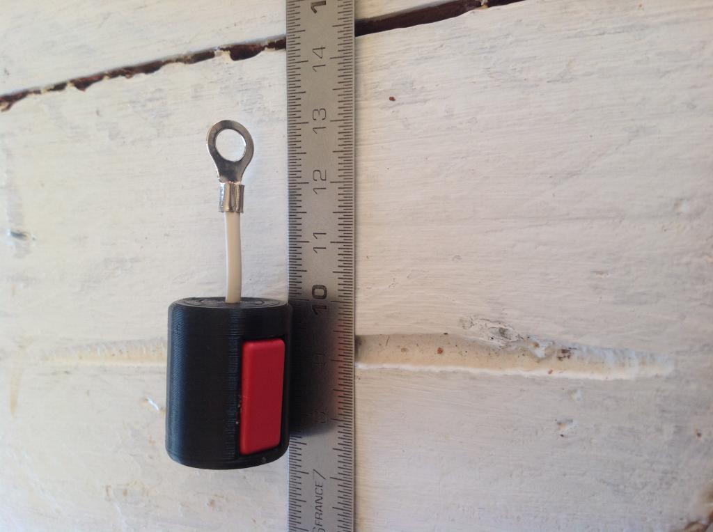

Voilà le condo du Poulain :
Il fait 25 de diamètre par 20 de haut.

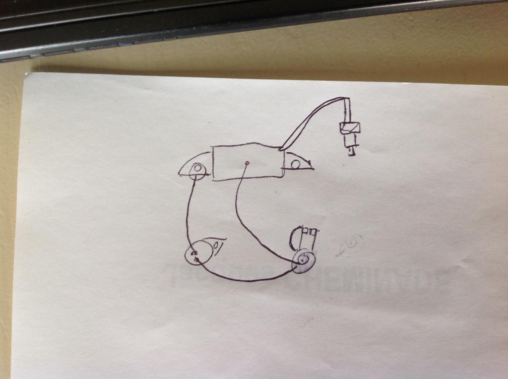

Lowic sur ton montage il y a une borne au rupteur et une a la bobine?
Ca m'étonne vachement et je comprend pas trop parce que d'origine le rupteur et la bobine sont sur la meme borne,  mais si c'est ca, alors mon problème viens peut être de la..

Francisco : Pour le branchement fait comme sur mon croquis (pas beau, certes  Mr. Green )

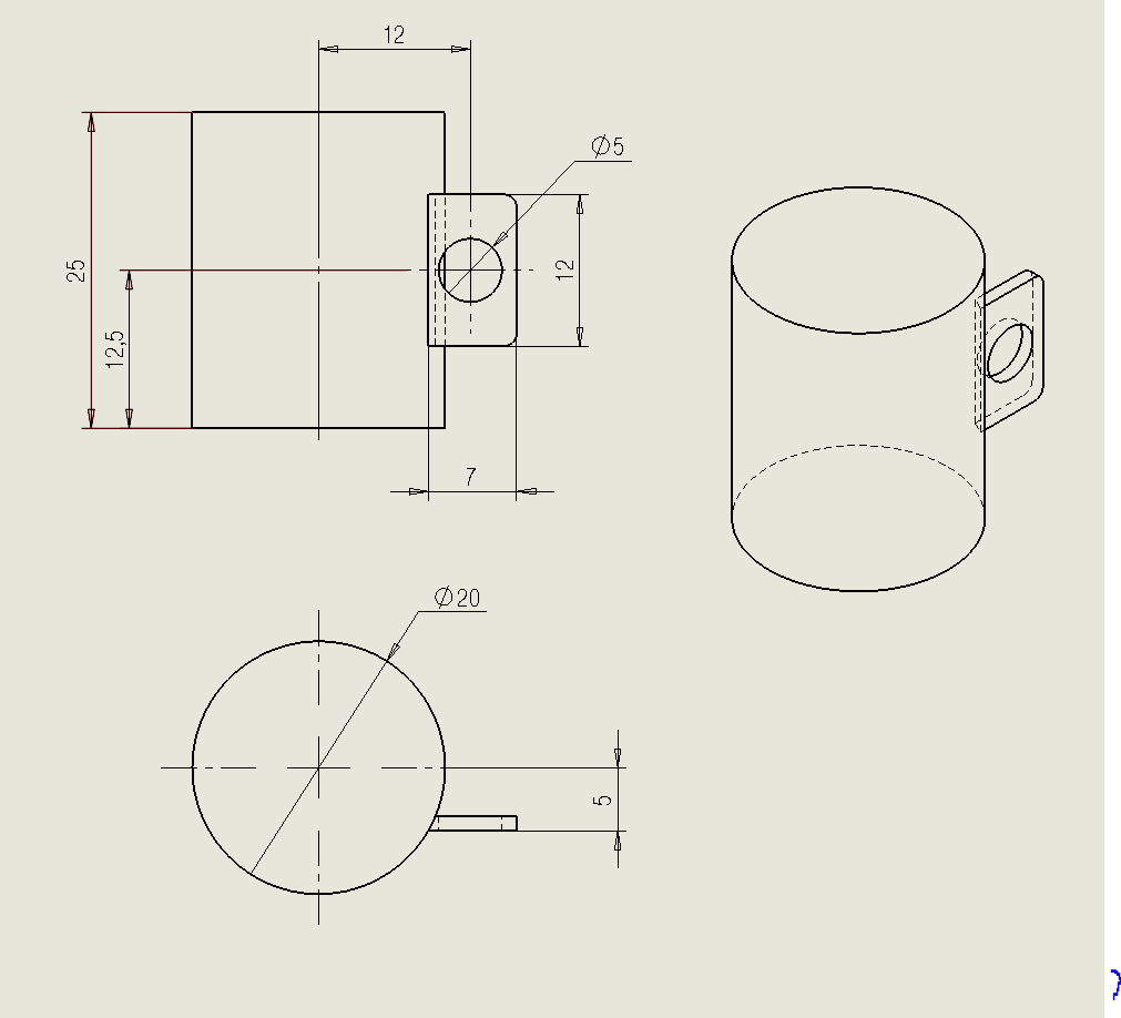

MessagePosté le: Jeu 8 Mar - 13:46 (2018)    Sujet du message: Les condensateurs... Répondre en citant
Alors la papatte est désaxé de 5mm par rapport au centre de diamètre 20mm et elle fait 7mm par 12mm avec un trou de 5mm.
Voilà ! Okay
Messages: 3 615
MessagePosté le: Jeu 8 Mar - 14:08 (2018)    Sujet du message: Les condensateurs... Répondre en citant
c'est bien ça ? la finition sera pas comme ça mais c'est pour valider les cotes

MessagePosté le: Jeu 8 Mar - 14:14 (2018)    Sujet du message: Les condensateurs... Répondre en citant
Oui bah c'est ce que j'ai dit quoi ... Mr. Green
C'est propre et clair ! Okay
Je le veux pour demain merci ... Laughing
Messages: 3 615
MessagePosté le: Jeu 8 Mar - 14:23 (2018)    Sujet du message: Les condensateurs... Répondre en citant
t'es sur de la position du trou ? la tu ne peux pas mettre de vis ...
mesure la cote entre l'axe du condo et l'axe du trou (12mm sur mon plan) Okay

MessagePosté le: Jeu 8 Mar - 14:39 (2018)    Sujet du message: Les condensateurs... Répondre en citant
Déporte le à 15

Clem 103 a écrit:
Déporte le à 15
c'est noté ! je modélise ça quand j'ai 2 minutes de courage pour faire ce que je fais déjà toute la journée au boulot  Mort de Rire

Merci pour ce dessin Lowic, Okay
J'essayerai avec les condo au cas ou, je suis pas a un démontage d'allumage près xD

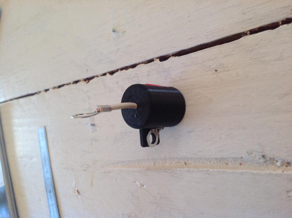

Hop ! Des News du condo poulain ! (Je vais peut être déplacer le sujet parce qu'il sort du bb ?)
Ça va comme ça ?

MessagePosté le: Ven 11 Mai - 08:17 (2018)    Sujet du message: Les condensateurs... Répondre en citant
C'est parfait ! J'ai peut être vu le fil un peu court mais c'est pas grave je jouerai du fer à souder.
