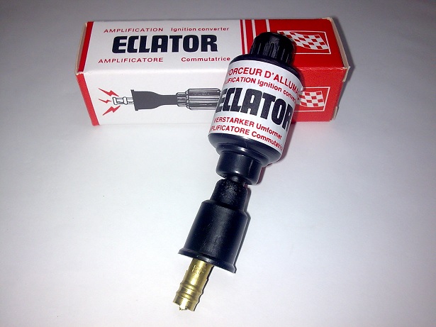

Salut!
A rétromobile, je suis tombé sur un type qui vendait une bidouille de la même façon qu'il aurait pu vendre du poisson, si vous imaginez "mesdames et messieurs, regardez, voici l'élatooooor! Alors je mets de l'eau sur la tête d'allumage, et la, magie ... etc pif paf pouf et piapiapiapia"
bref,
il s'agirait d'un "amplificateur d'allumage" qui dans le cas de nos monocylindres, se branche entre la bobine et la bougie, sur le cable HT
Je me suis dit que vu le prix, au pire, je suis curieux, je me demande bien ce qu'il y a la dedans
Le type montrait qu'avec une bougie encrassée, ça crame le dépot, l'étincelle passe mieux, et aussi que ca fait une étincelle froide, au lieu de chaude, ce qui serait aussi bien. Après, il arrivait à faire tourner son moteur de dauphine avec un seul cylindre! pis donc il trempait la tête d'allumeur dans le flotte, et le moteur démarre quand même.
Alors je me suis renseigné sur internet, de toute façon, pas de miracle, rien ne vaut un allumage bien réglé, sans additifs.
mais ca aiderait au démarrage dans certains cas, genre batterie faible, ou bougie crade. Ou dans le cas d'un allumage mal réglé, si l'on veut juste tester, ca aide aussi
par contre, c'est à proscrire pour rouler, ca cramerait la bobine à petit feu.
Il s'agirait de l'équivalent de la technique du "bouton de culotte", mais je ne vois pas exactement le fonctionnement.
Mais ce serait à éviter pour les allumages électroniques. Certains disent qu'il parcourt la france à travers les bourses et autres depuis plus de quarante ans...
En tous cas, j'ai essayé ca sur la tc4 (enfin avant de démonter tout l'allumage Mr. Green ), qui tartine les bougies, pas de différence, l'étincelle est toujours minuscule avec une bougie sale, et elle ne démarre pas.
Je vais regarder ce que ca donne sur le bb104 qui a parfois besoin d'un coup de pouce...
Ca vous parle, ce truc?

C'est juste du vide !
Si tu veux redémarrer un moteur un peu noyé, tu pose ton antiparasite sans le clipser, cela fera le même effet. Pareil lorsque tu as un allumage faiblard !
Ça fait l'effet d'un éclateur à l'air
