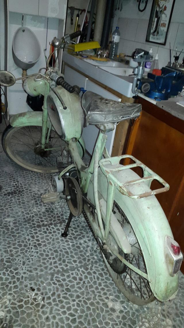

Bonjour à tous, je viens de récupérer un cyclomoteur chez mon beau père, qui pourrissait au fond d'une grange et me suis mis à vouloir le restaurer !
Après quelques recherches, j'ai trouvé qu'il s'agissait d'un Peugeot BB mais je n'en sais pas plus pour l'instant à son sujet ...
Ma venue parmi vous va je l'espère me permettre d'identifier cette engin magnifique puis par la suite de pouvoir m'accompagner à sa restauration ...
En espérant que vous allez pouvoir m'aider ...
Merci d'avance à tous ceux qui m'accompagneront dans cette aventure ...
Pour info, je suis informaticien et non mécanicien ! La seule aventure mécanique que j'ai déjà eu est la restauration d'un Solex 3300 qui appartenait à mon grand père, il est temps de passer à la vitesse supérieure ...
Nono86
PS :
Numéro sur carter : 343997
Numéro sur cadre : 343997 (le même)
Sur la plaque à côté de la bougie : Peugeot Type - 1 V / 4,9 cm3 / BEAULIEU - 22 Fev 1957

MessagePosté le: Dim 5 Mar - 21:44 (2017)    Sujet du message: Un nouveau dans le groupe ! Répondre en citant
C'est un BB T sans doute de 62 ou 63 (voir la date sur le carburateur)
Bonne base de restauration on dirait Okay

MessagePosté le: Lun 6 Mar - 22:16 (2017)    Sujet du message: Un nouveau dans le groupe ! Répondre en citant
sympa de cette couleur !

MessagePosté le: Mar 7 Mar - 16:18 (2017)    Sujet du message: Un nouveau dans le groupe ! Répondre en citant
Merci à vous deux pour vos commentaires ...
La date sur le carburateur est celle de la plaquette en alu ? 1957 ?
J'avais l'impression que le BB T n'avait pas les tiges métalliques comme moi pour le garde boue arrière ! C'était comme des tringles plus fines ! C'est pour ça que je pensais plutôt à un BB TL ?
Sinon, oui j'aime bine que tout soit au même endroit (cuicine, wc, atelier) !!! Mr. Green
PS : il me manque les deux cartes (gauche et droit) et le protège chaine droit, vous ne savez pas où je pourrais en trouver ???
D'avance merci pour vos réponses ...

MessagePosté le: Mar 7 Mar - 21:06 (2017)    Sujet du message: Un nouveau dans le groupe ! Répondre en citant
Merci Wolfram ...
J'ai déjà regarder sur le solex.com et n'en ai pas trouvé !!! Les carters sur ce modèle sont arrondis (ils se referment sur la cadre central) ! Il y en a, mais des droits !
Il me manque aussi le soufflet entre le filtre à air et le tube en acier du cadre, je n'en trouve nulle part et ne connais pas ses dimensions !!!
Peut-être peux-tu m'aider ?
D'avance merci ...

MessagePosté le: Mar 7 Mar - 21:32 (2017)    Sujet du message: Un nouveau dans le groupe ! Répondre en citant
Yeeeeeeeeeeeeeees !!!
J'en ai trouvé 2 sur Ebay !
En plus je pensais qu'il me manquait un carter pour la chaîne du côté droit mais au final de ce côté, il n'y en a pas ! Que du côté gauche, que j'ai !!!
Reste plus qu'à trouvé le soufflet du filtre à air et l'entraineur du compteur (démultiplicateur) et j'aurais toutes les pièces détachées de la nomenclature ...
Il ne me restera plus qu'à nettoyer, peindre et remonter !!! Et RÉGLER !!!

MessagePosté le: Mar 7 Mar - 23:52 (2017)    Sujet du message: Un nouveau dans le groupe ! Répondre en citant
Ah bah non !!! En démontant la roue arrière je viens de m'apercevoir qu'il n'y avait plus de mâchoire de tambour de frein !!
Est-ce que quelqu'un pourrait me donner la référence de de la mâchoire qu'il me faut ?
D'avance merci ...

MessagePosté le: Mer 8 Mar - 00:01 (2017)    Sujet du message: Un nouveau dans le groupe ! Répondre en citant
La photo du tambour au cas ou !!!

MessagePosté le: Mer 8 Mar - 09:59 (2017)    Sujet du message: Un nouveau dans le groupe ! Répondre en citant
Il y a eu plusieurs moyeu montés, je ne sais pas si les garnitures sont interchangeables ... c'est du diamètre 80mm à priori.
