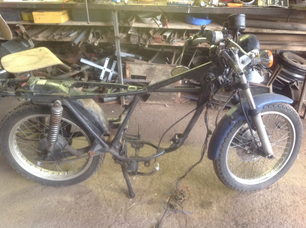

Pour résumer la situation, samedi, je suis passé chez un copain pour chercher un condensateur de tobec et je suis reparti avec une petite japonaise .... Mr. Green
je m'étais dit que ma première moto serait une Terrot (bah oui je suis dijonnais Mr. Green )
raté ! mais pour 100 petits euros je vais pas pleurer :

il y a beaucoup de boulot ... fourche pas d'origine, faisceau électrique bidouillé, prise d'air au moteur, tôle de la selle pourrie, peinture faite a la dégueulasse etc ...

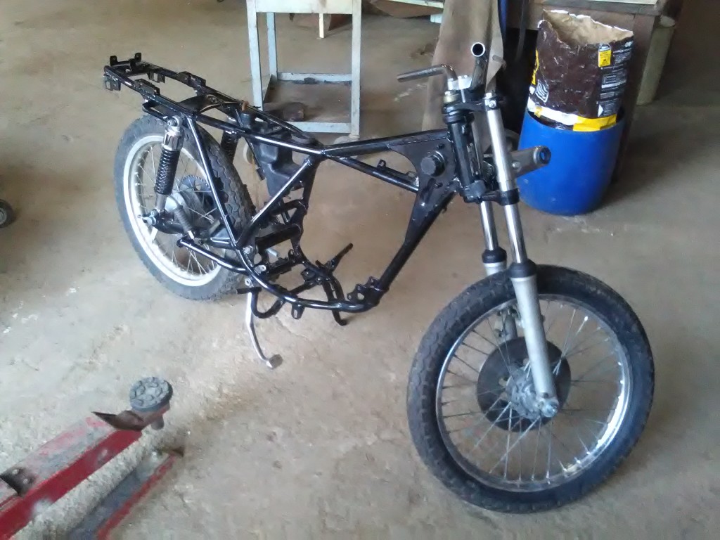

MessagePosté le: Mer 16 Mai - 09:03 (2018)    Sujet du message: encore un achat .... Répondre en citant
Bon ! comme je l'ai dit sur le post de mon 103, en ce moment je caresse les jolies courbes d'une japonaise (faut être ouvert Mr. Green )

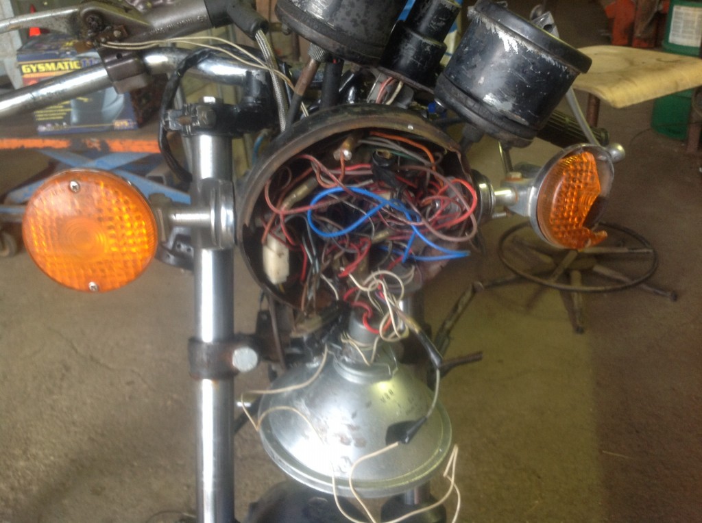

le démontage à commencé il y plus d'un an (mars 2017), j'ai que 2 photos du démontage .... j'en avais d'autres mais elles sont quelques par dans mon blackberry Embarassed :
voila pour le démontage, on voit que le faisceau electrique est bien malade et bien modifié, que tout est crado.
le cadre à été thermolaqué pour avoir une peinture résistante et pro.
moteur refait à neuf piston, réalésage (le cylindre avait une tranchée d'un mm de profond sur 2 de large sur quasi la longueur), joints, roulements, polissage :

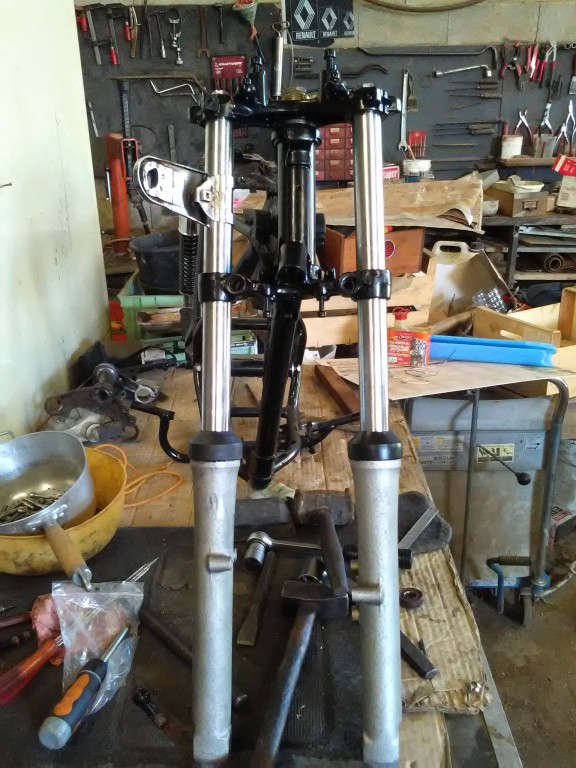

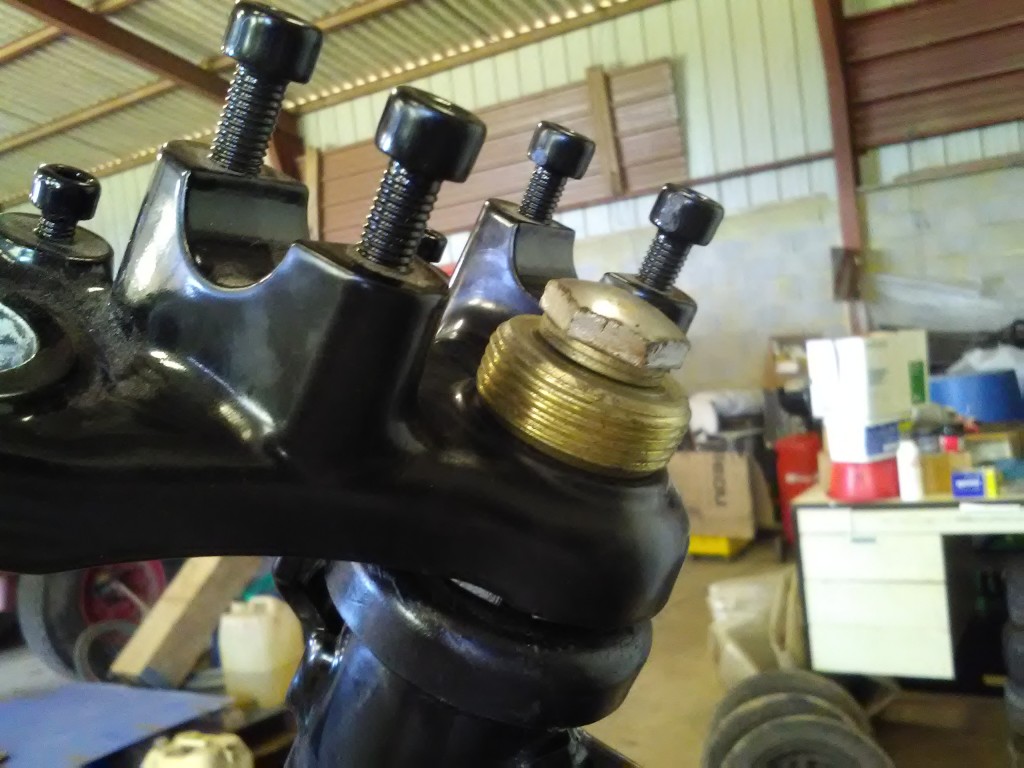

ça c'est les bonnes nouvelles. Les moins bonne c'est la fourche, le reservoir et les carters....
la fourche : les Tés ne sont pas les bon, il y a 10 mm d'écart entre les entraxes de fourreaux Shocked du coup les fourreaux sont tordus, la roue n'est pas droite du tout. J'ai du mette une entretoise pour visser les Tés de fourches .... (à modifier pour le visuel)
Bref, ma fourche est à revoir complétement ....

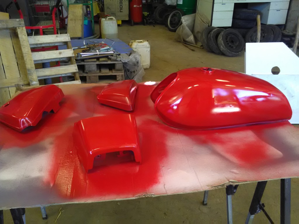

Concernant le réservoir :
je me suis dis, chouette ! il est nickel ! je vais pouvoir le décaper et le laisser à nu ! En fait il était bien mastiqué .... j'ai galéré pour avoir le même rendu (et encore ...)
Les carénages sont imbibé d'huile et j'arrive pas à les décrasser correctement, du coup la peinture frise Bannir

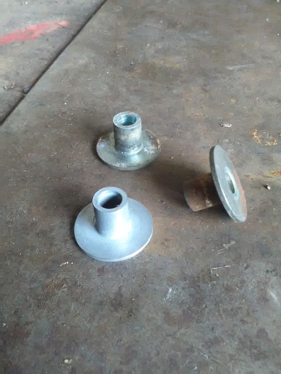

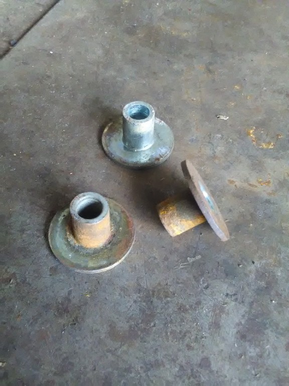

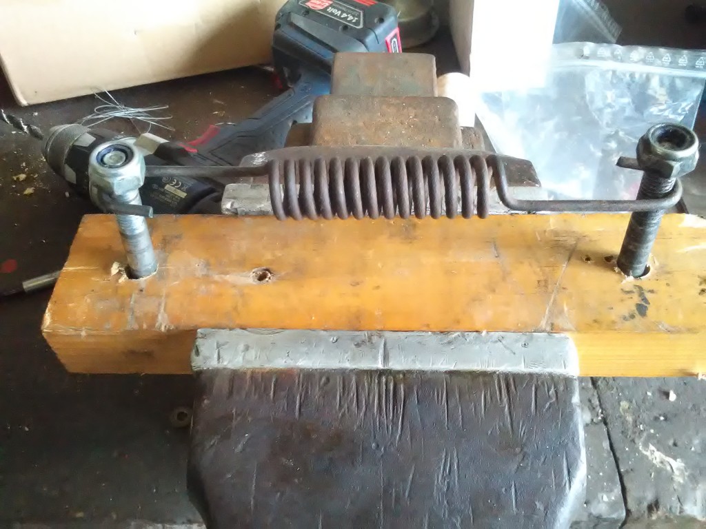

Sinon je zingue toute les petites pièces (entretoises, visserie spécifique, patoches de fixations, etc)
Pour sabler et zinguer un ressort j'ai fait un joli montage Mr. Green
(bon, le zinc n'a pas tenu, je sais pas pourquoi, surement la nuance d'acier qui fait que)

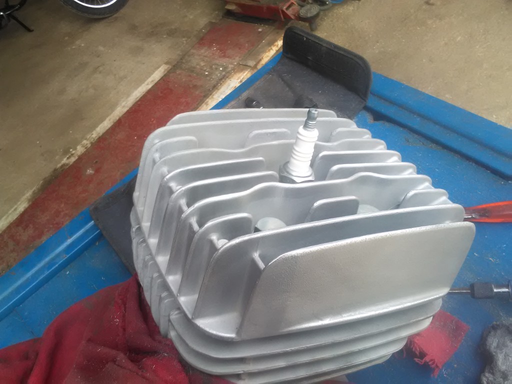

La je polis le cylindre parce que le sablage l'a rendu mat

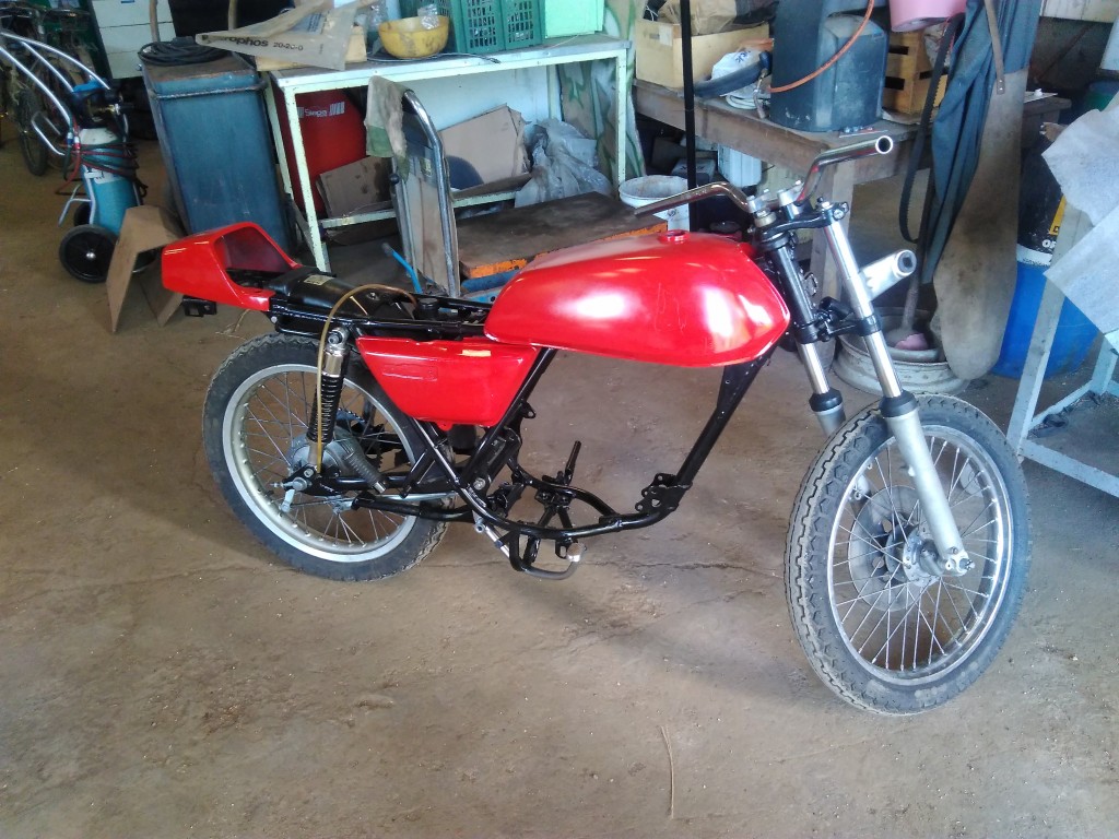

MessagePosté le: Lun 28 Mai - 13:12 (2018)    Sujet du message: encore un achat .... Répondre en citant
bon bah ça avance pas beaucoup pour cause de cadeau de la fête des mères Mr. Green
enfin de la soudure non fonctionnelle :

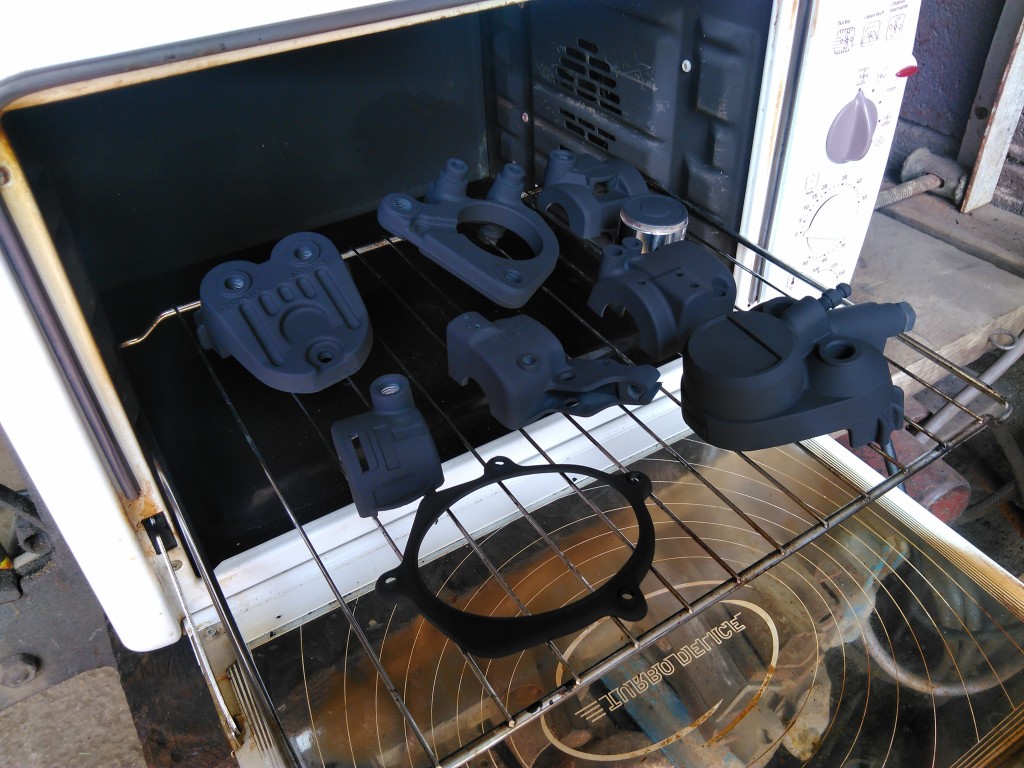

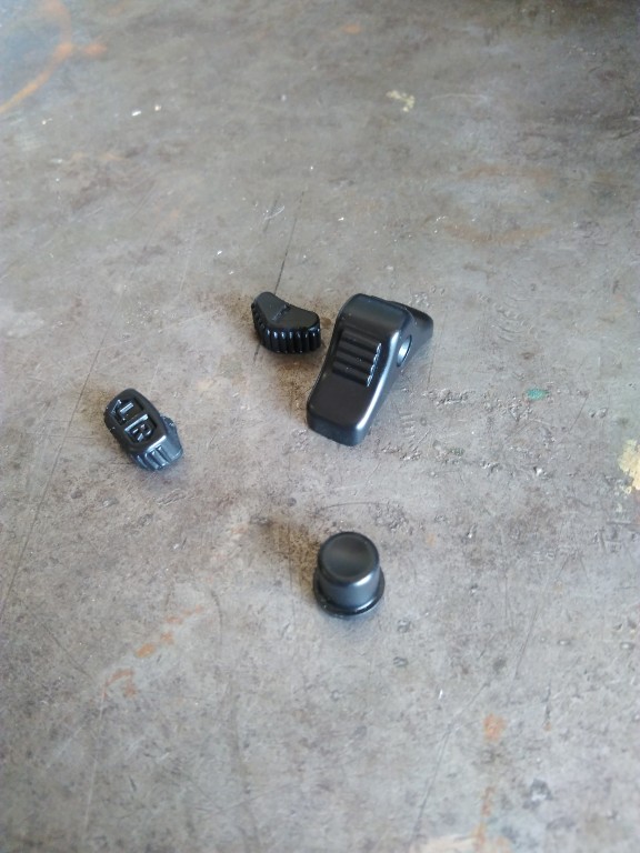

Sinon c'était peinturlurage de l'étrier de frein et des comodos :
la peinture ne tiens pas du coup j'ai repassé une couche de noir et 3 couches de vernis sur les comodos ...
Un petit montage a blanc avant de tout reponcer et tout repeindre (je vais faire comme notre ami MOB26120 avec son 105 Crying or Very sad )
et plus rigolo :
Je vais essayer de trouver une fourche d'occase et un frein avant ....

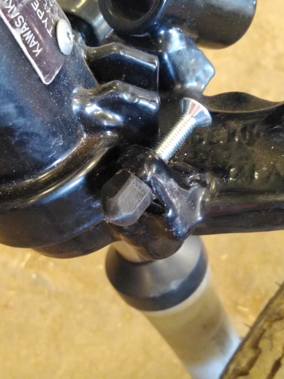

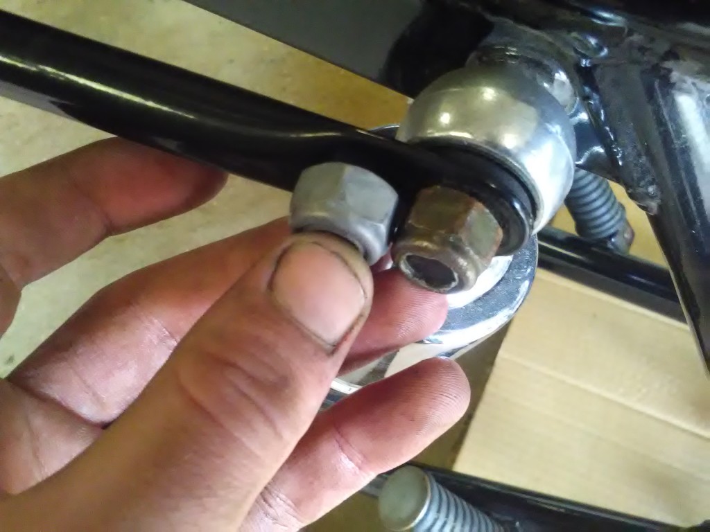

Autrement, pour le KH, c'est quoi cette vis de la dernière photo ?? La butée ?
Et pour tes commodos, c'est pas en multipliant les couches que ça va mieux tenir !!
Et puis c'est vrai que le rouge et un peu mat, faut charger plus Mr. Green Mr. Green
Messages: 3 440
MessagePosté le: Lun 28 Mai - 19:23 (2018)    Sujet du message: encore un achat .... Répondre en citant
Merci ! Je me suis bien éclaté à les fabriquer. Les feuilles sont en tôle meulée et forgée à froid en me servant des mords de l'étau ouverts de quelques millimètres pour faire une matrice de forme Okay
La vis TF est provisoire. C'était pour monter la petite butée maison imprimée en semiflex. Mais ça va pas trop .... Comme c'est pas La Fourche d'origine la buté tape dans l'arrondi du cadre et la massacre Bannir mais bon. C'est mieux que rien ....
Quand je disais que ça tenait pas c'était dans le sens où la peinture est fragile et qu'elle se raye facilement ... Juste en posant sur l'etabli en acier et en vissant le merdier qui va dedans il n'y avait plus de peinture en dessous Crying or Very sad
Avec le vernis ça fait une couche protectrice.
Tu rigoles ? Ce rouge est parfait Mort de Rire avec l'ongle il se raye (peinture sprido). Sur le reservoir j'ai fait des coulures alors que dessous non alors que que c'était chiant à peindre Crying or Very sad
Et les plastocs on fait de la peau d'orange ...

Pour la peinture, si elle s'écaille, c'est la prépa qui est à refaire ... Sagouin Mr. Green
Messages: 3 440
MessagePosté le: Lun 28 Mai - 19:52 (2018)    Sujet du message: encore un achat .... Répondre en citant
Pour les compdos c'est pas de l'ecaillage (néologisme ?). C'est un peu comme si j'avais mis de la peinture àl'eau sur du métal. Elle est pas résistante et se raye.
Et oui pour les plastocs je vais tout poncer Crying or Very sad
Messages: 14 734
MessagePosté le: Lun 28 Mai - 23:01 (2018)    Sujet du message: encore un achat .... Répondre en citant
Mais tu les as sablés ces commodos ou juste repeins !? le sablage, c'est top car ça apporte du grain et la peinture adhère bien mieux.
Messages: 3 440
MessagePosté le: Mar 29 Mai - 07:30 (2018)    Sujet du message: encore un achat .... Répondre en citant
J'ai pas acheté une cabine pour décorer le hangar Mort de Rire
c'est vrai que la surface d’accroche est parfaite, sablage, rinçage des poussières à l'eau et dégraissage des traces de doigts à l'acétone. Okay

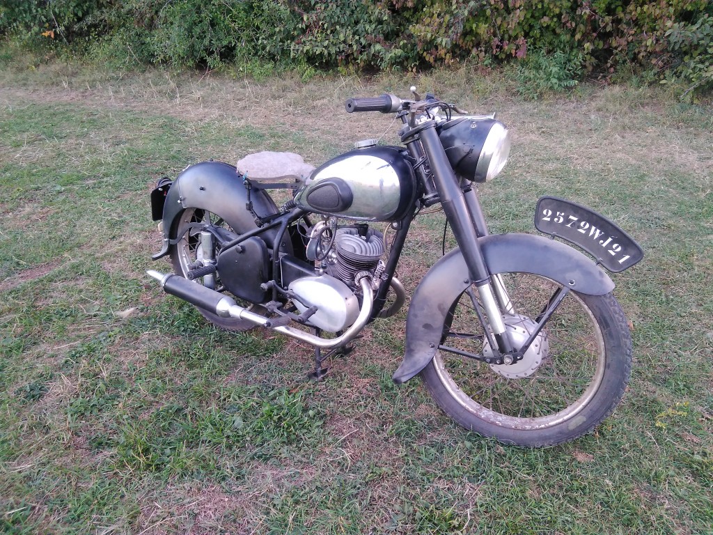

La nouvelle :
Messages: 14 734
MessagePosté le: Mar 11 Sep - 08:20 (2018)    Sujet du message: encore un achat .... Répondre en citant
Bel état ! Elle a l'air roulante, non ?

Mais comme on peut voir sur la photo, le cylindre est très gras, c'est pas bon signe.... Ce soir je déculasse pour vérifier, ça coute rien
