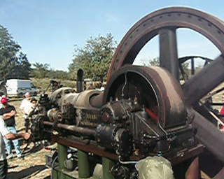

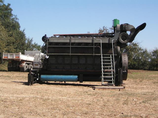

J'adore les vieux tracteurs et moteurs fixes !! C'est cool ça !
Près de chez moi, il y a un concours de labour chaque année, avec Lanz, Mc Cormick et cette année, il y avait un moteur de groupe électrogène de 1400 ch. sur une semi remorque !
Et aussi des bons gros monos des années 10 :

le gros c est un duvant et on le voit en video sur youtube ! c est le plus connu sur les manifestations ... pour l instant ! un autre bien plus vieux est en preparation quelque part !
quand aux autres peu sont des années 10 mais plutôt des années 20 voire 30

Okay  le moteur duvant etait fabriqué a valenciennes  Okay
je suis en train de refaire un poyaud d12 du milieu des années 30 , et j ai fait ya pas longtemps un petit vermorel a soupape d admision automatique
Désolé pour mes imprécisions !

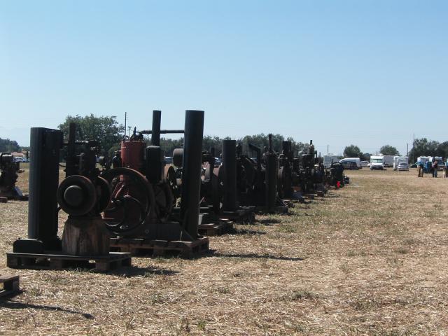

Il y avait des moteurs des années 10 aussi avec soupape auto, allumage par pile et refroidissement par "bassine", je ne sais pas comment on dit !
Il y avait ça aussi :
Je ne me rappelle plus la marque. La puissance n'était pas énorme, genre 100 ou 140 ch. Peut être plus ancien ? tu vois de quoi il s'agit ?
Sacré boulot pour le sortir le Duvant !! Y'a des mecs qui ont du temps, de l'argent et de la motivation, c'est chouette de sauver le patrimoine industriel.
Et le Puyaud est magnifique, simple sobre et relativement moderne pour l'époque.

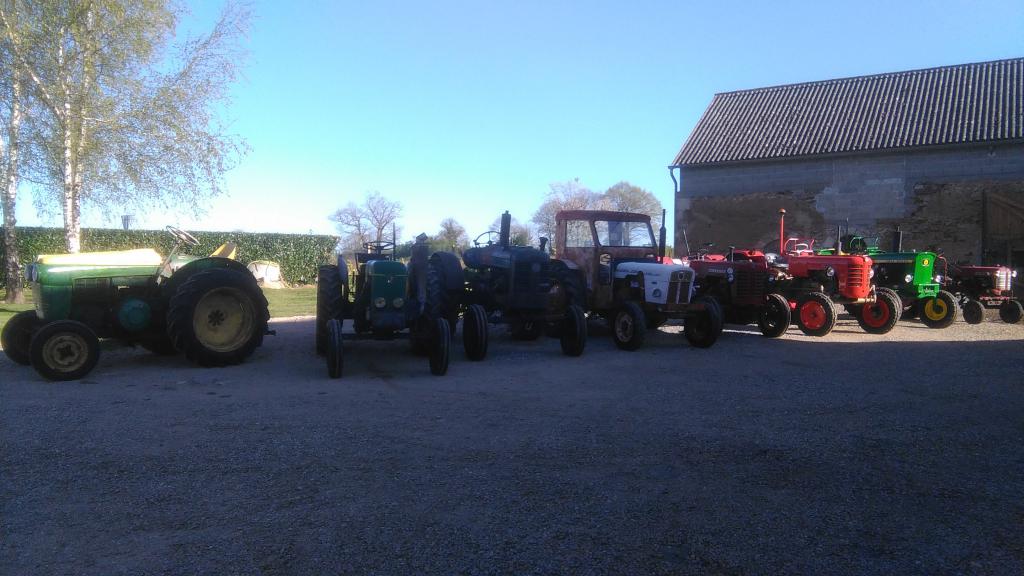

Oui mais ils ne sont pas à moi mais à un copain !
Le seul qui est à moi, c'est le Farmall Super Cub qui est au fond !  Laughing

Ça dépend si tu parle du vert ou de celui qui est à côté ?
Comme l'image est un peut grande pour la page ...
