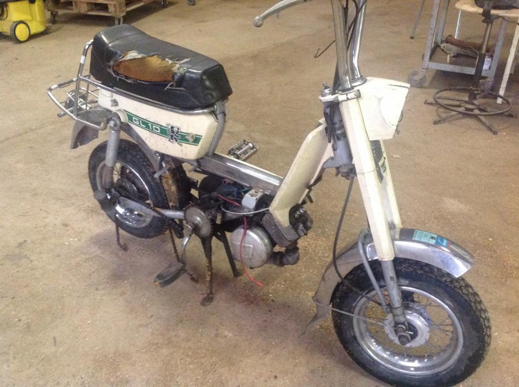

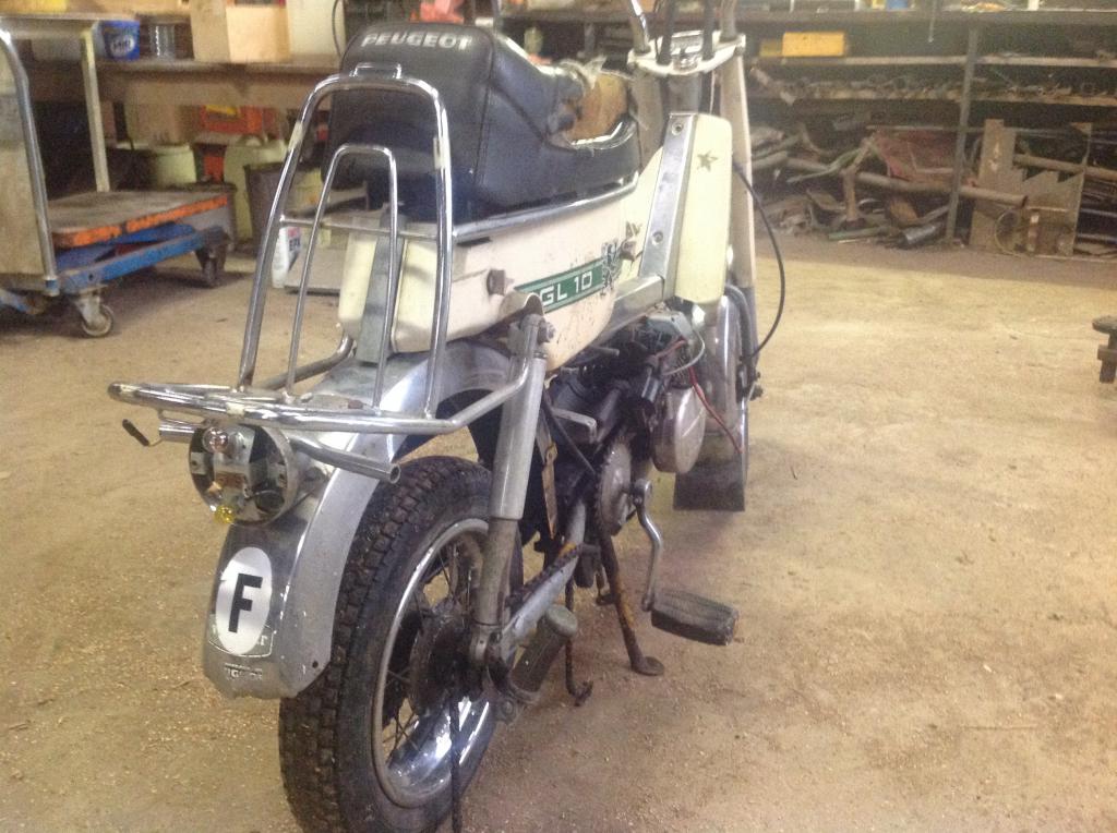

Salut à toutes et à tous,
Je viens de faire l'acquisition d'un GL10 sans faire exprès: c'est un copain qui vient de me le donner ... Pas prévu au programme ! Mais je suis content comme tout !
Il y a beaucoup de boulot niveau carénages. Les clignotants ne sont plus là non plus, la selle est à refaire.
D'après ce que j'ai vu dans le bloc optique, elle daterait de 77, à vérifier sur le carbu et les autres carénages, mais c'était gratuit c'était pas cher  Mr. Green

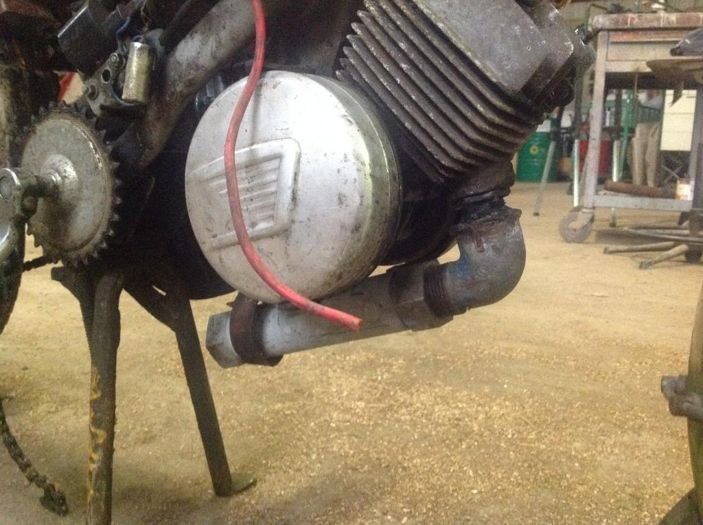

J'adore le pot !! Shocked Il est plombier ton pote ? Mort de Rire
Messages: 3 615
MessagePosté le: Lun 3 Juil - 08:32 (2017)    Sujet du message: Un nouveau pas prévu Répondre en citant
c'est vrai que le pot est marrant ! j'essaierais de le démarrer avec pour entendre ce que ça donne  Mr. Green
c'est le pote d'un pote qui allait le balancer et mon pote enquestion l'a récupéré pour moi (il fait des tobec et a pas le temps pour s'en occuper)
d'aillleurs je ne trouve pas de doc chez notre ami guy meiller ... comme il manque les clignos et que le faisceau semble bidouillé, j'aurais aimé voir comment c'était d'origine

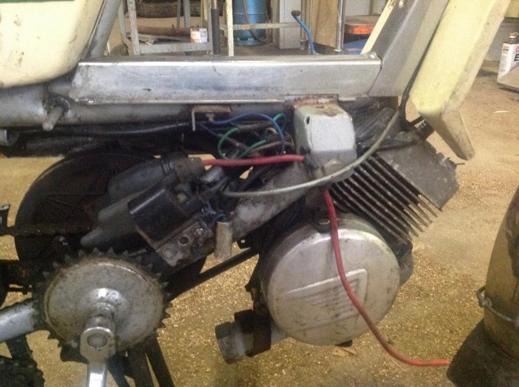

j'avais relevé le faisceau (je pense) d'origine du mien :
Messages: 3 615
MessagePosté le: Lun 3 Juil - 10:04 (2017)    Sujet du message: Un nouveau pas prévu Répondre en citant
cool merci  Okay
c'est à bobine externe d'origine ?

tiens question en passant pour dévisser le pot, c'est une clé de combien? Le mien résiste bien au démontage!
Messages: 3 615
MessagePosté le: Lun 3 Juil - 10:38 (2017)    Sujet du message: Un nouveau pas prévu Répondre en citant
32 de mémoire. ça fait toujours peur de démonter le pot quand c'est grippé ...

à Lowic : oui, c'est bien monté avec cette bobine externe d'origine, ça donne une très bonne étincelle et du coup j'ai monté aussi une bobine externe sur mon BB3SP
par contre le condo exterieur sur le tien, ça doit etre une modif
Messages: 3 615
MessagePosté le: Lun 3 Juil - 17:09 (2017)    Sujet du message: Un nouveau pas prévu Répondre en citant
dac, donc moins de merdouille avec l'allumage ?
je lui mettrais un condo magique évidement !

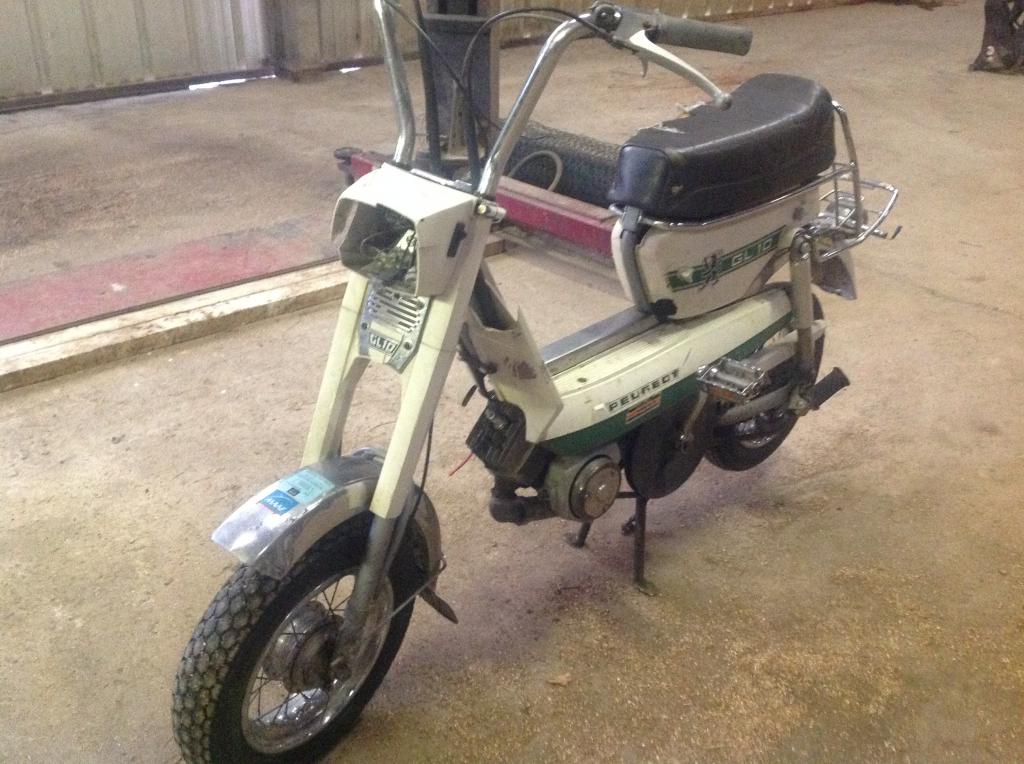

Comme vous pouvez le voir les "pare-jambes" sont cassés ... ils sont introuvable en bon état on dirait.
Je me demandais donc si quelqu'un s'était déjà penché sur la fabrication en fibre de ces pièces.
Sinon je pensais les faire scanner en 3D pour les imprimer après. (Oui j'ai la flemme de les modéliser, et alors ? Mr. Green )
Il faudra évidement les imprimer en plusieurs partis pour les assembler par la suite. ce qui veux dire, ponçage, mastic, peinture pour un beau résultat.
vous en pensez quoi ?

Ce n'est pas plus facile d'en dénicher un d'occasion? Quitte à attendre la belle pièce...
Messages: 3 615
MessagePosté le: Mar 4 Juil - 10:13 (2017)    Sujet du message: Un nouveau pas prévu Répondre en citant
on va dire qu'ils sont tout le temps cassé ... avoir la bonne couleur et le bon coté en même temps ça serait vraiment être cocu ! (je suis célib ? bon bah dommage Mr. Green )
Messages: 14 884
MessagePosté le: Mar 4 Juil - 11:23 (2017)    Sujet du message: Un nouveau pas prévu Répondre en citant
Ca se trouve encore parfois, mais faut un peu de chance oui ... Quant à la couleur, ça se peint assez bien et ça évite le jaunissement.
Imprimer ça, c'est audacieux !! Une réparation à la résine peut être ?

J'ai pas mesuré mais imprimé en 2 ou 3 pièces avec des pattes pour les relier entre eux doit être faisable sans trop de soucis. Le plus chiant étant la modélisation de la pièce.
Le problème c'est qu'il manque une grosse partie du gauche ... il faudrait faire un moule pour le réaliser en fibre mais alors la c'est pas simple du tout !

et n'imprimer que les bouts qui manque pour le reconstituer en assemblant le tout à la fibre et la resine epoxy ? ensuite ponçage, mastic, aprêt plastique et peinture
Les caches de mon 104 étaient fendus de partout, j'ai tout rafistolé à la fibre et la résine, ça tient nickel
Messages: 3 615
MessagePosté le: Mar 4 Juil - 11:55 (2017)    Sujet du message: Un nouveau pas prévu Répondre en citant
j'y pense aussi, il faut voir si c'est réalisable. Il faudrait que je découpe proprement la partie cassée et que je réussisse à n'imprimer que la partie manquante.
tu arrives à un résultat correct ? photos peut être ?
merci pour ton idée simple ! je me complique la vie parfois Mr. Green

Les caches du 104 ne sont pas encore poncés, mais ceux du GT10 ressortent nickel. Il étaient moins abîmés, mais la technique est la même. C'est assez fastidieux par contre :
- Il faut d'abord faire tenir la pièce en faisant fondre les bords ensemble au fer à souder
- fibrer et coller à l'epoxy sur l'intérieur
- creuser les fêlures à la dremel
- poncer tout au 400
- mastiquer les trous
- poncer les parties mastiquées au 400
- poncer tout au 1000
- peindre
