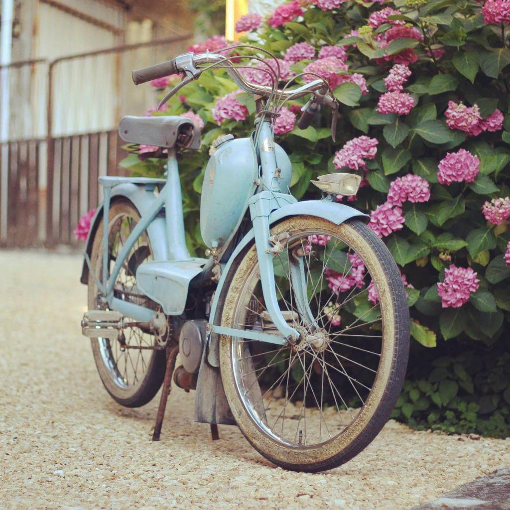

petite photo du monstre Smile on peux noté l'état des pneus complètement pourris ! le phare non d'origine cassé, la bavette moche mais les chromes sont impeccables !! Je n'arrive pas à expliquer leur état pourtant le carter moteur à des tache de rouille sur le dessus contrairement à mon solex qui lui à la peinture pas trop mal mais les chromes ont mal vécus :/

pour le condo un multimetre donne une idée. mais le mieux est un multimetre qui mesure ça (capacimètre je crois)en gros si il donne une valeur fixe et ne bouge pas ou qu'il ne donne rien en mode ohmètre il est mort sinon si les valeurs varie, il se peut qu'il fonctionne ... mais pas sur !
tes pneus sont neuf  Mort de Rire
il y a une dizaine d'année j'avais mis des pneus dans cet état sur une remorque ancienne que j'avais restauré (ma première restau ... et elle est encore en vie)
10 ans après ils étaient encore la ! bon j'en ai changé un parce qu'il commençait à s'ouvrir sur un flanc.
en tout cas je te souhaite du courage ! la gomme est surement collée à la jante : 30 minutes a transpirer pour seulement le décoller de la jante Mr. Green
tout ça pour dire que tu peux rouler un peu encore (enfin faut pas rouler comme un bourrin non plus, mais pour un redémarrage c'est suffisant)
sinon la photo est magnifique Okay

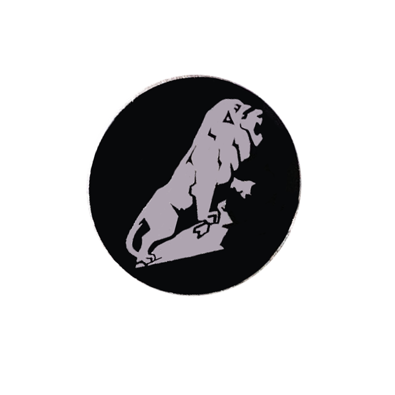

Ah oui lowic je me suis aperçu que sur mon bouchon de réservoir ce n'était pas le même dessin que celui ta photo de profil du forum, sur le miens le lyon est entier si ça peux t'intéresser j'ai fait une photo Wink

Ah oui si tu pouvais me prendre une belle photo du bouchon ça serait sympa  Okay
Le mien n'est pas un original mais plusieurs regroupé en un

Je t'ai fait une meilleur photo Smile
Mis au propre
Pour ce qui est des écritures c'est pareil que toi  Wink

merci ! je verrais si j'ai le temps de faire quelques chose avec  Mr. Green
