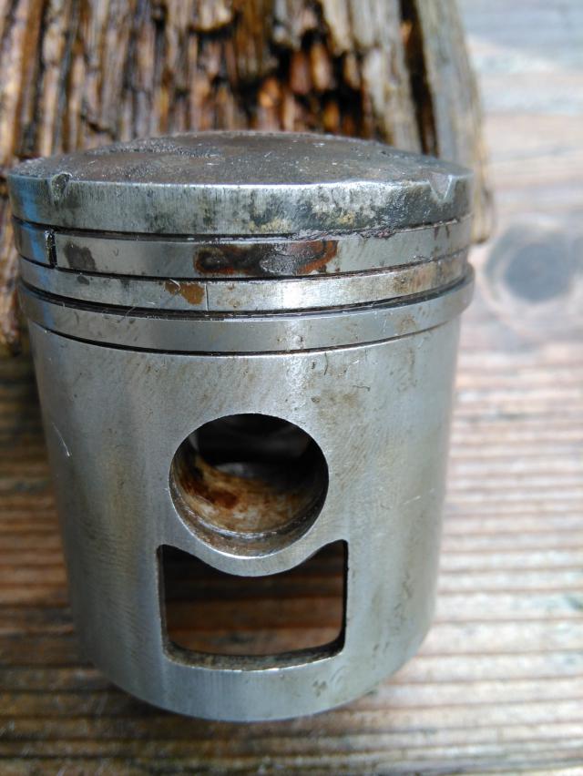

bonne surprise.
J'ai assez facilement débloqué le moteur de mon dernier achat.
24h de dégrippant et je l'ai sorti à la force de mes petits poignets en forçant sur la cloche d'allumage.

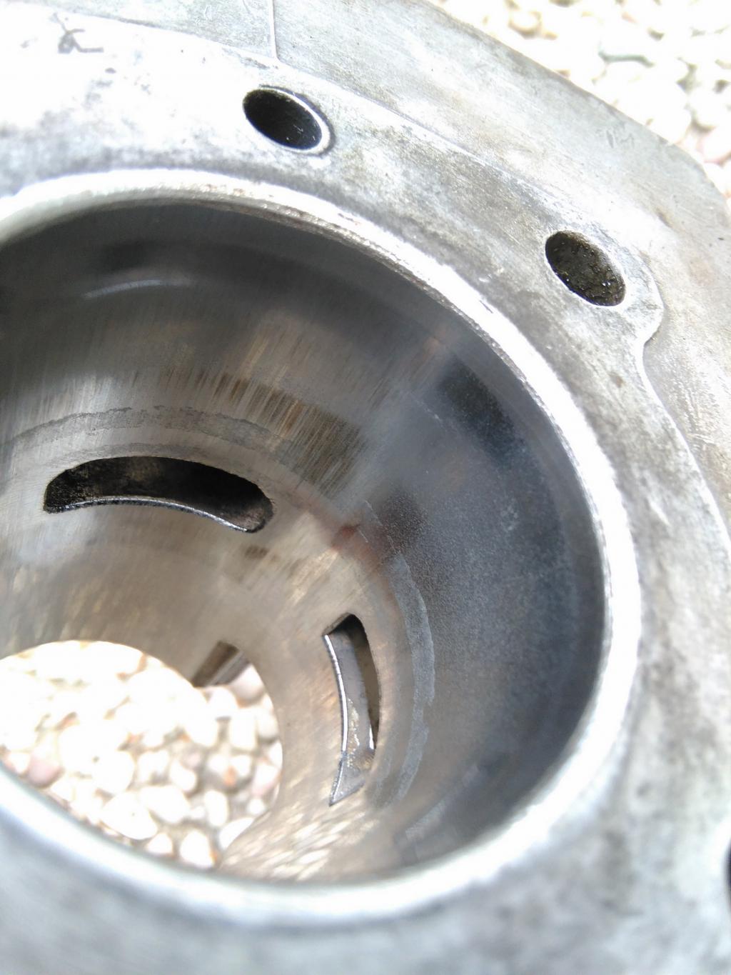

Pensez-vous qu'il faille déglacer le cylindre (les segments l'ont un peu marqué)?
On pourrait penser que le piston peut être sauvé après retrait de la calamine?
Je change les segments?
Merci pour votre aide.

salut, je commencerais par un bon nettoyage/décalaminage, une fois propre regarde si le cylindre a encore des traces d'usinage (honoir).
le piston a l'air ok, tu vérifie les jeux à la coupe de tes segments, et roule !!!!

à mon avis, le piston était juste collé par le temps, un bon nettoyage et ça devrait reparti.

Pas de déglacage ou alors très léger car le cylindre est chromé et c'est dommage d'en enlever...

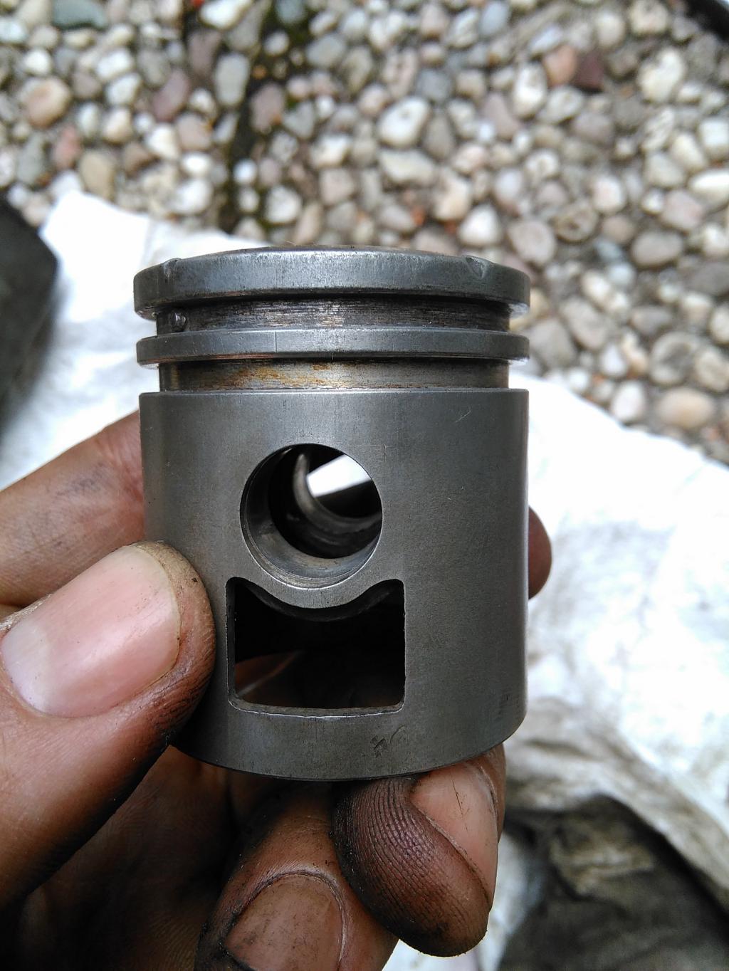

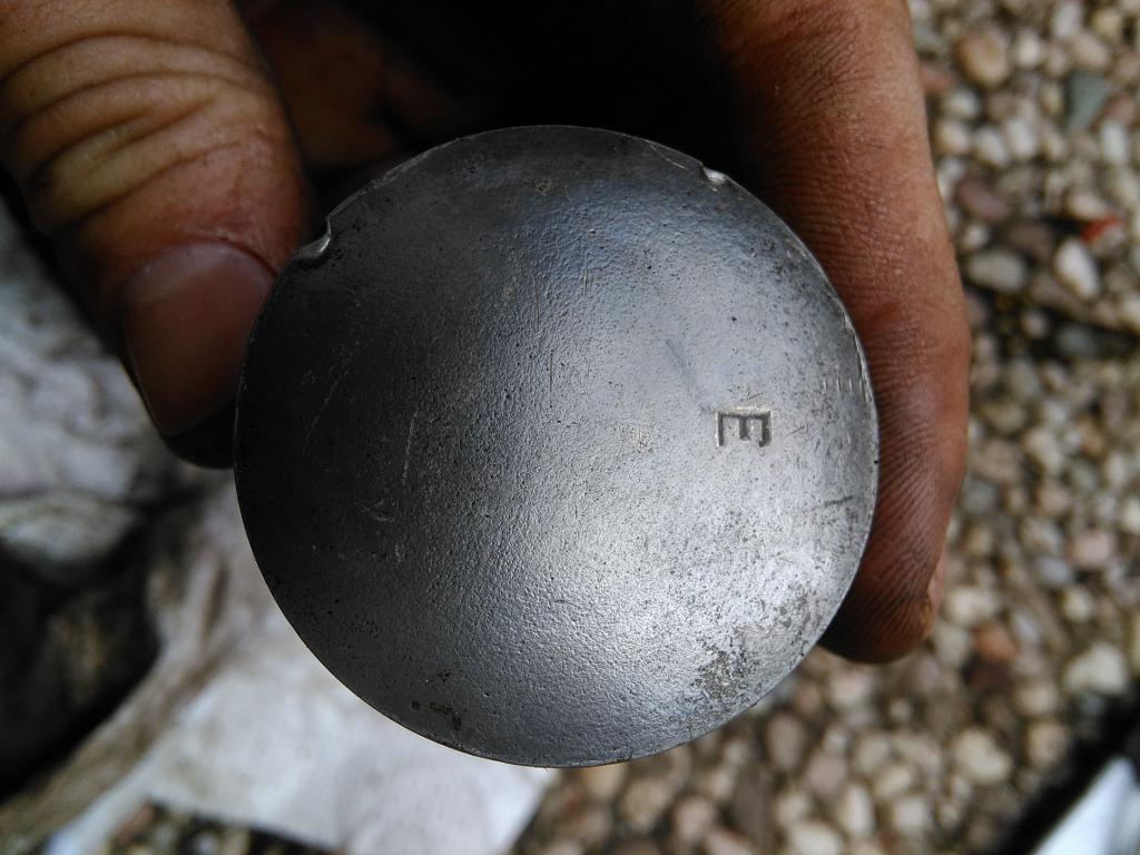

Le petit éclat en haut du piston ne vous chagrine pas?
Après.. j'ai bien conciense de ne pas refaire un moteur de fusée  Smile
Messages: 3 072
MessagePosté le: Ven 4 Aoû - 08:53 (2017)    Sujet du message: Diagnostiquer cylindre/Piston Répondre en citant
pas grave du tout, si les aretes ne sont pas vives il n'y a aucun risque

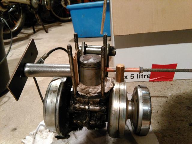

MessagePosté le: Mer 9 Aoû - 19:18 (2017)    Sujet du message: Diagnostiquer cylindre/Piston Répondre en citant
J'ai dû un peu bricoler pour sortir l'axe du piston afin de le nettoyer facilement.
Le segment supérieur est complètement collé.
J'espère ne pas le casser en le sortant.
Sinon, vous me conseillerez de changer la cage à aiguille suite à ce démontage ou je peux remettre l'ancienne (qui visuellement semble OK).
Messages: 3 072
MessagePosté le: Mer 9 Aoû - 20:19 (2017)    Sujet du message: Diagnostiquer cylindre/Piston Répondre en citant
tu n'es pas obligé de changer la cage à aiguille si elle n'avait pas jeux
par contre tu ferais bien de changer tes segments.

J'ai réussi à ravoir le piston assez bien.
Par contre, le cylindre ne bouge pas (trace des segments où ils étaient collés, piquage blanc, peu de trace de l'usinage d'origine).
Vous en pensez quoi?
Messages: 14 161
MessagePosté le: Ven 18 Aoû - 16:46 (2017)    Sujet du message: Diagnostiquer cylindre/Piston Répondre en citant
Il est un peu rayé mais ça fonctionnera à peu près normalement avec des segments neufs bien ajustés.

ouais ... ça peu le faire! perso, je remonte pas un cylindre comme ça,
un petit tour sur une bourse aux pièces, ou sur le bon coin ou autres, sauf si tu est fauché de chez fauché ....

Je vais tenter le coup avec les segments reçus aujourd'hui.
C'est pas que je suis sur la paille mais je suis plutôt impatient.
Le bon coin, je risque de faire des Kms pour pas mieux que ce que j'ai  (et pour 40 euro) et il n'y a pas vraiment de bourse dans le coin.
Si ça casse, j'achèterai du neuf.
Messages: 1 518
MessagePosté le: Mer 23 Aoû - 09:16 (2017)    Sujet du message: Diagnostiquer cylindre/Piston Répondre en citant
un coup de toile et hop ca repart !
aucune raison que ca fonctione pas comme avant Okay
le chrome est pas soufflé donc ok pas de rayure profonde , les gorges de segments sont ok ca ne peut que fonctionner !
