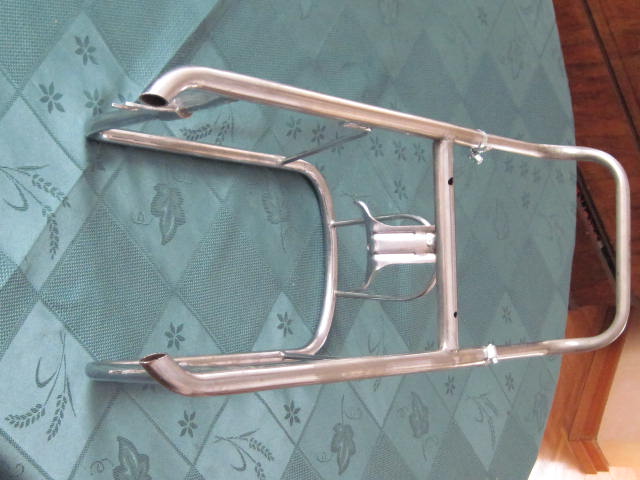

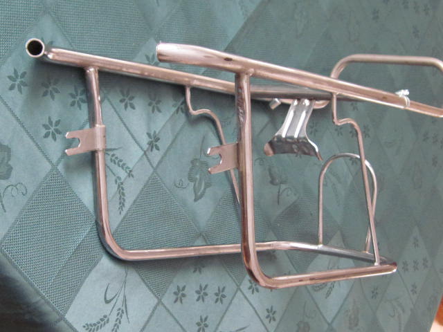

Après maintes recherches et consultations des spécialistes , on est arrivé à la conclusion que ce porte bagage n'est pas démontable !?
Je m'explique , à l'origine le ressort qui retiens la partie arrière mobile  (sous tension) a été monté par des bouchons à serrage par pression ou extensibles qui retiennent ce fameux ressort .
Aucun trou pour accéder au niveau de ces pièces de retenue

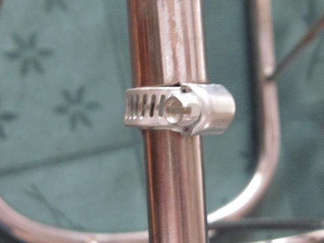

Donc je n'ai trouvé que la solution de tirer la partie mobile arrière vers l'extérieur au maximum et en la bloquant avec deux bagues de serrage des deux cotés .
Ceci devrait permettra d'accéder au maximum de la partie visible pour le chromage !

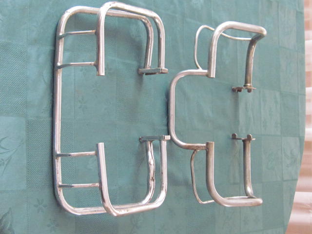

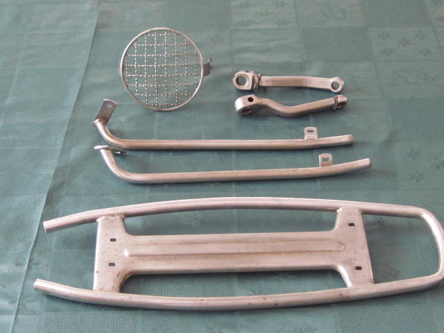

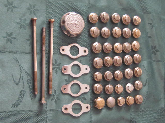

Sur les trois premières photos le porte bagage et la fixation .

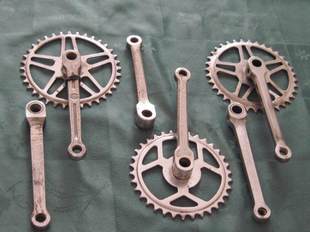

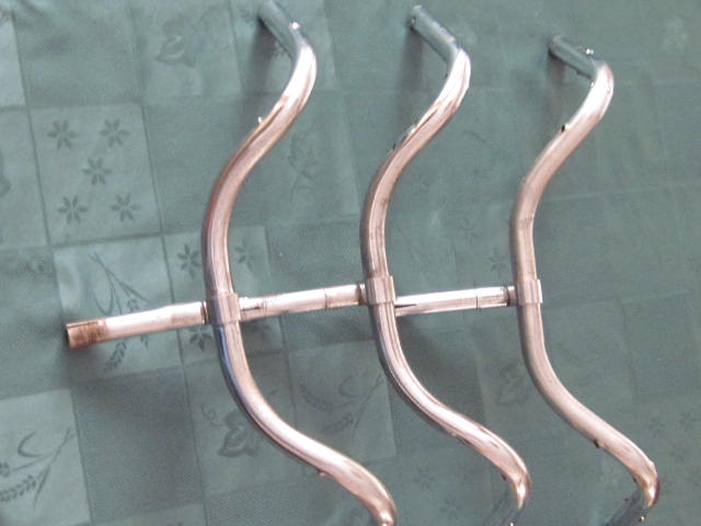

Le reste fait partie des 10 kg de matériel partant demain au chromage .........

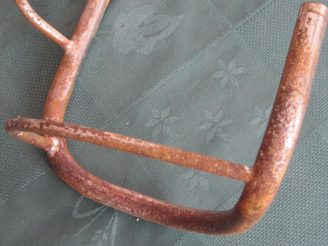

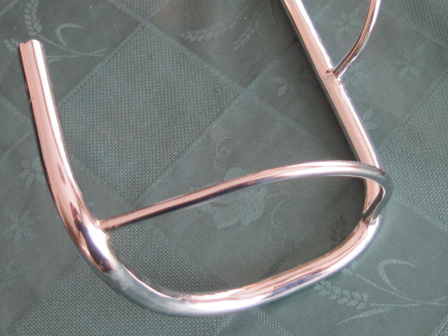

J'ai fait quelques expériences douteuses à l'étranger ou je pense que souvent  la préparation était fait à la meule ou au flex ou alors chromage de la rouille . Donc reste plus que la solution " self made " et beaucoup d'huile de coude !!!!
L'avant et l'après
