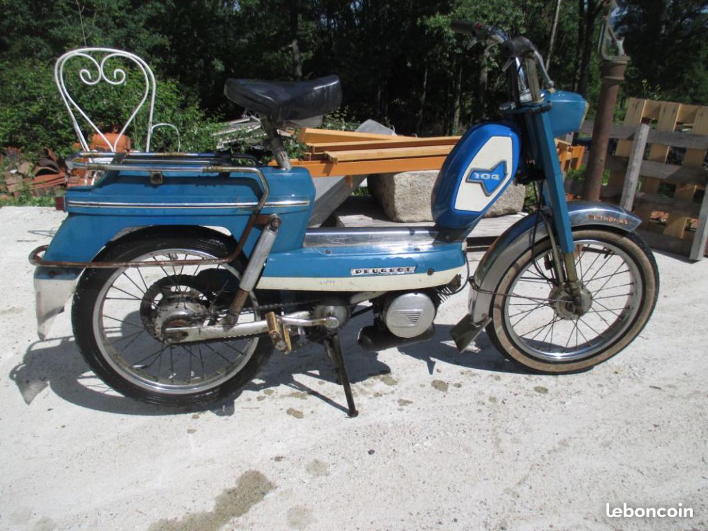

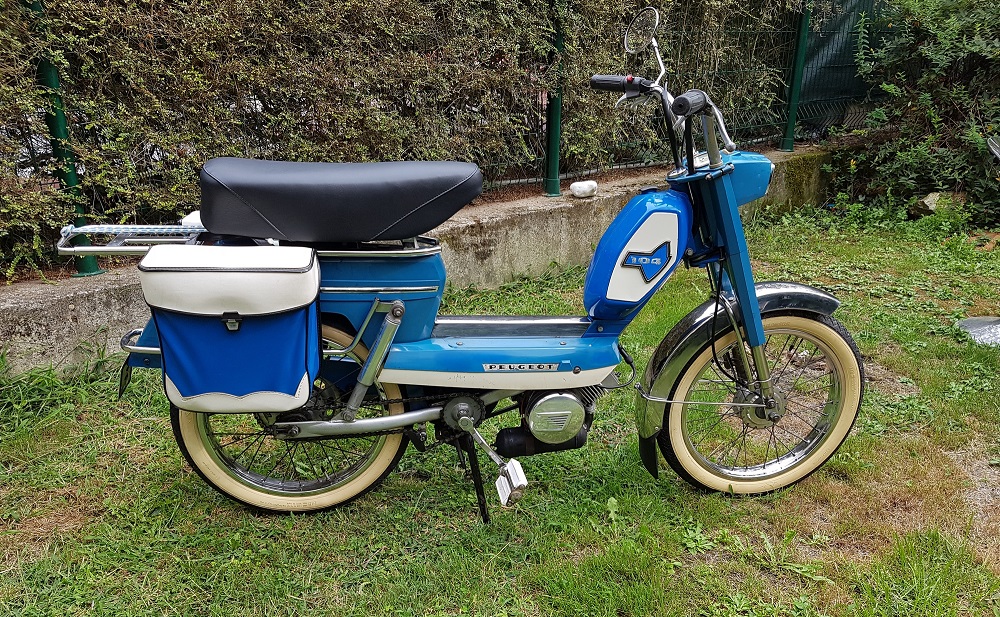

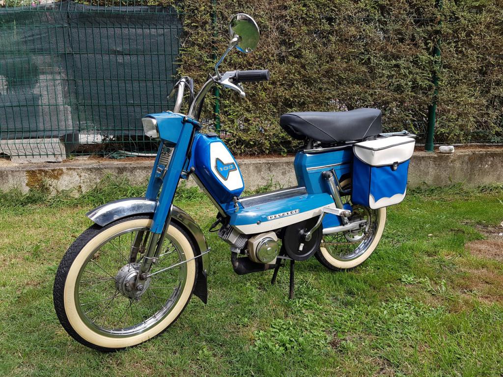

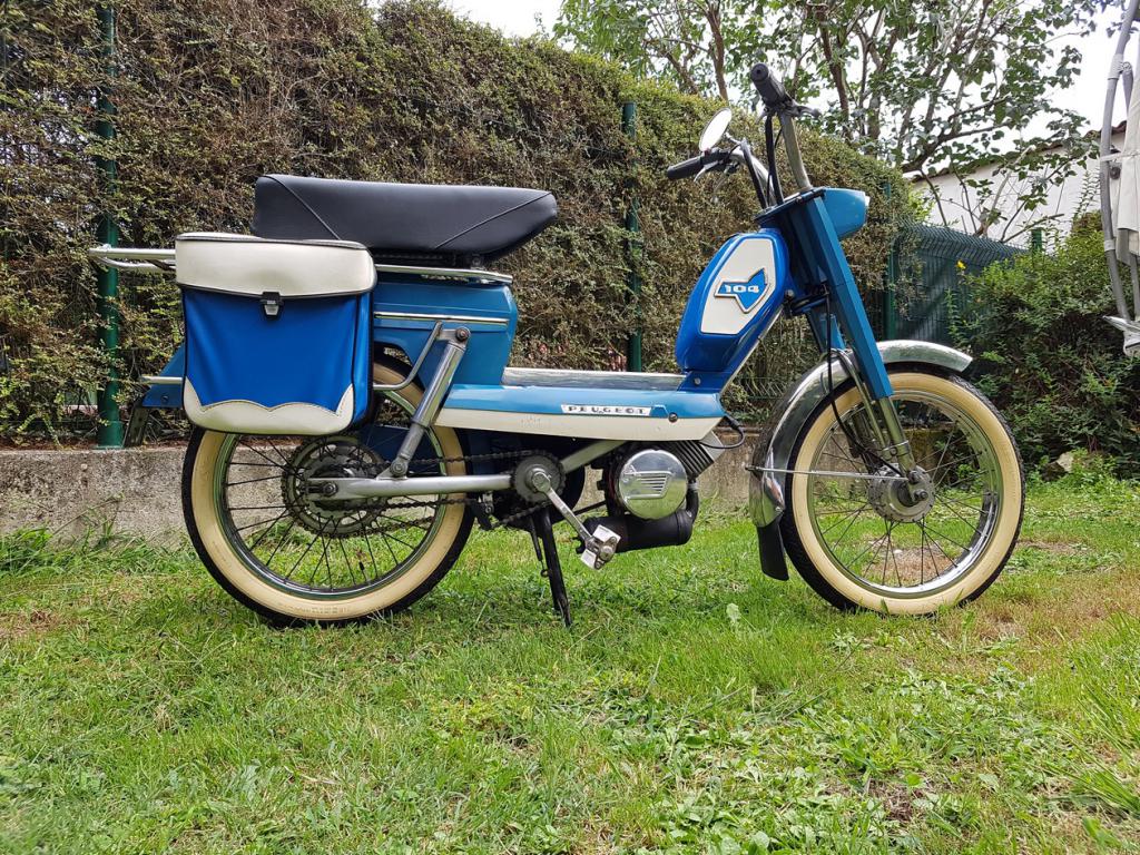

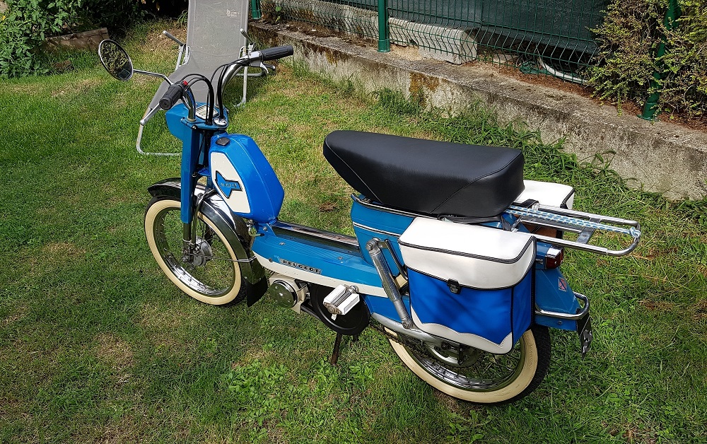

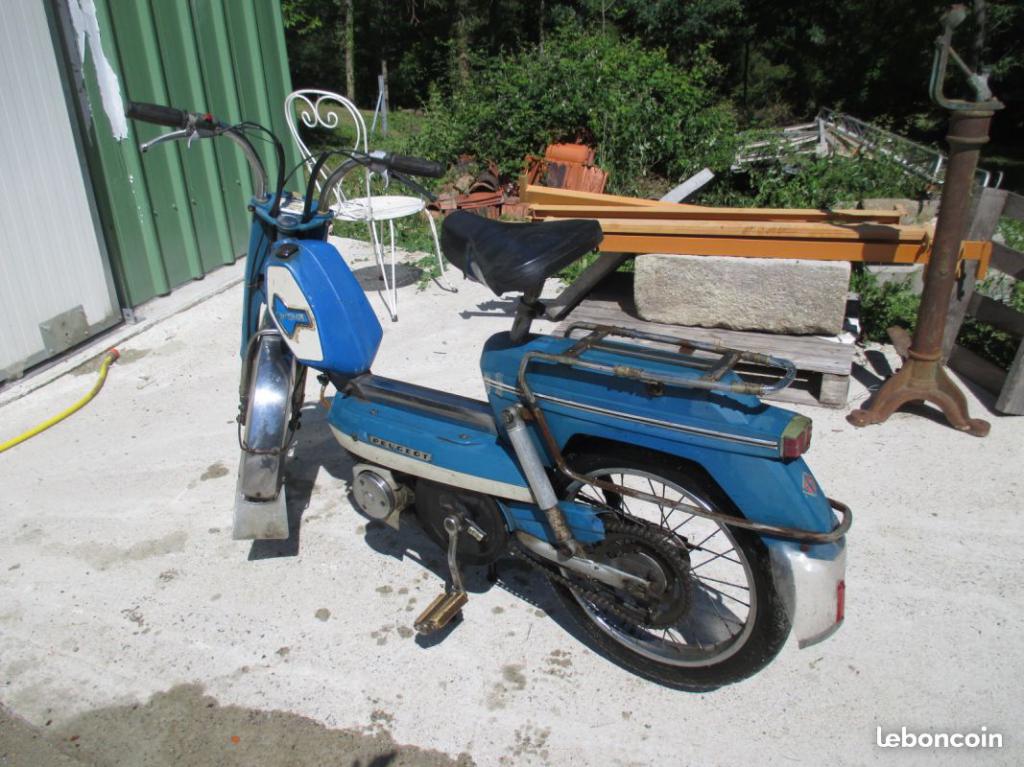

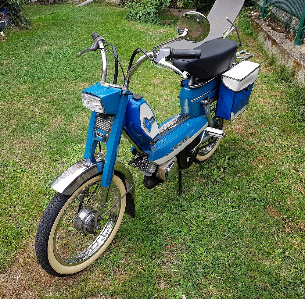

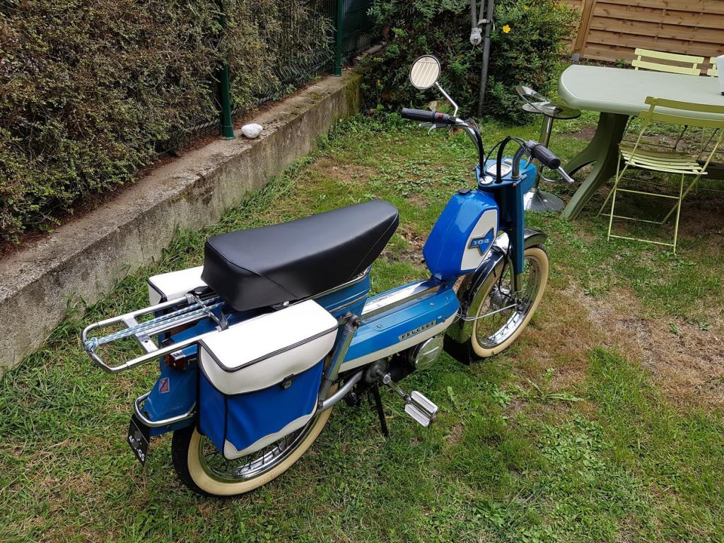

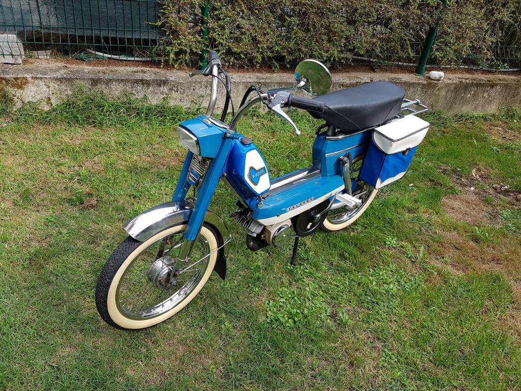

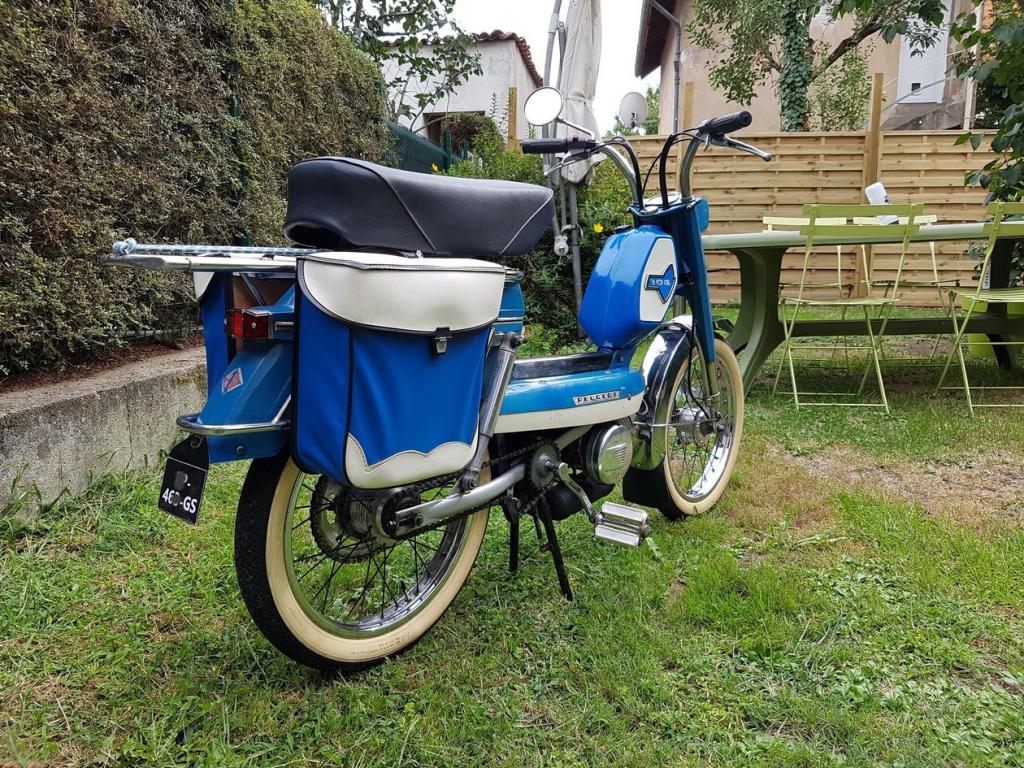

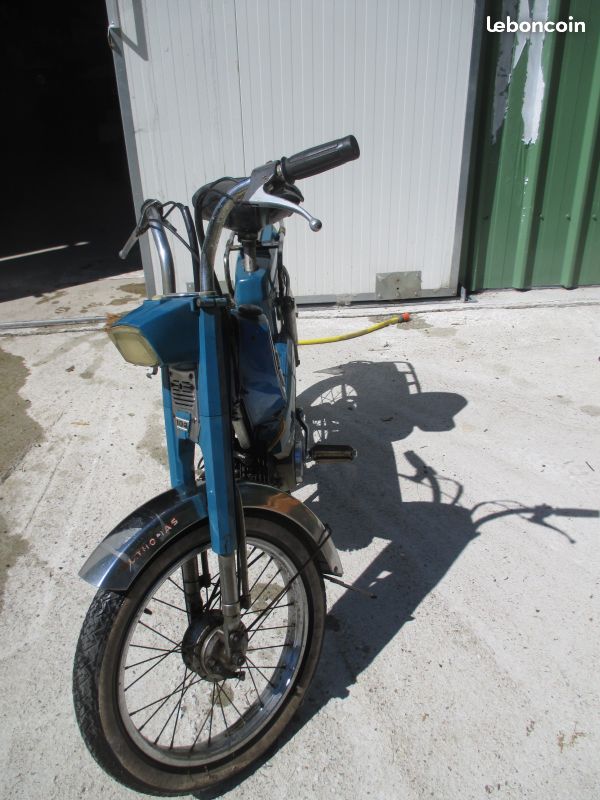

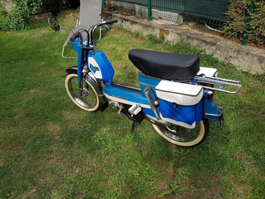

Je "surf" ce forum depuis belle lurette, et c'est tout naturellement que je viens vous y présenter ma dernière acquisition faite mi-juillet de cette année: Un Peugeot 104 VN de 1974, série 2 avec variateur: Presque 35000km au compteur, un état de défraîchissement dû à un stockage depuis 20 ans dans une grange. Sale au premier abord mais pas si mal que cela en y regardant de plus prêt... Moteur tournant et allumage bien présent. Le vendeur, sympa, me l'a livré et j'ai entrepris de suite la rénovation en démontant le maximum de pièces et en les nettoyant.
Les pneus, chambres et fonds de jantes ont été changés pour du neuf. (Pas trop le choix dans cette dimension 15 pouces, je connaissais le problème mais finalement, les pneus VSX ne sont pas si mal que ça et au roulage, c'est parfait.)
Remontage fait et remplacement du porte bagage trop rouillé par un modèle long pour biplace.
Les chromes des roues sont assez beaux, le garde boue avant aussi mais la bavette d'origine était cassée, j'en ai refait une dans une chute de caoutchouc épais qui me restait. C'est ressemblant mais l'inclinaison et la couleur ne sont pas conformes... J'en recherche une mais ce n'est pas facile à trouver visiblement.
L'étape suivante a été la remise en route: Le réservoir est bien conservé et l’intérieur est propre. Je l'ai rincé avec un produit nettoyant qui me restait d'une précédente remise en état et après vérification de l'allumage, le carburateur nettoyé, la bougie changée, le plein fait, le démarrage s'est effectué en un éclair en 1 coup de pédale!
Incroyable après ces années de sommeil... j'ai quand même changé le condensateur ainsi que la bobine d'allumage pour plus de fiabilité.
Je me suis rendu compte après une première petite balade que le moteur était fatigué et que le carburateur, malgré un nettoyage complet et bain aux ultra sons n'était pas en grande forme lui non plus...
J'ai donc entrepris sa réfection complète: Spis, roulements, cylindre, piston, disque d'embrayage, patins d'embrayage, étoile du variateur, clapets etc...
Afin de disposer d'une mécanique un peu plus coupleuse, un kit Airsal aluminium en 46mm de diamètre à pris la place de l'ensemble d'origine (Un segment était cassé sur le moteur d'origine et le piston était hors côte après métrologie...) accompagné d'un carburateur Dellorto en 15 avec mousse dans le filtre à air à la place des grilles inutiles et dangereuses pour la longévité de la mécanique.
Pour accompagner ce petit kit, j'ai repris les carters afin de les appairer avec le nouveau cylindre et un troisième transfert a été creusé pour l'occasion.
A l'usage, ce moteur s'avère très agréable et coupleux, il a même était nécessaire de rallonger la transmission (Pignon de 12 en sortie de poulie associé à la couronne de 48 d'origine)
L'aiguille du compteur disparaît facilement sur la dernière graduation de droite si besoin mais le plus agréable, c'est dans les côtes: Elles se gravissent avec facilité et sans faire peiner la mécanique.
Le pot d'échappement est neuf et a été retravaillé au niveau des tubes afin de faire circuler un peu mieux les gaz sans trop faire de barouf... Il bride cependant pas mal et chauffe aussi un peu. Ça restera comme cela afin de ne pas dénaturer le look du 104.
J'ai fait plusieurs balades fin Juillet et début Août et après presque 500 kilomètres, ce Peugeot est vraiment un régal!!!
Merci pour votre accueil et à bientôt pour les nouvelles! Razz

Avant:
Après:
Avant:
Après:
Avant:
Après:

Quel boulot, elle est splendide, mille bravos Okay Okay
Le principal défaut des pneus de VSX, c'est qu'ils sont à flancs blancs !! Et pas à liseré blanc comme à l'origine ... et peut être aussi le blanc qui est bien "cassé" mais je chipotte !!! Mr. Green
