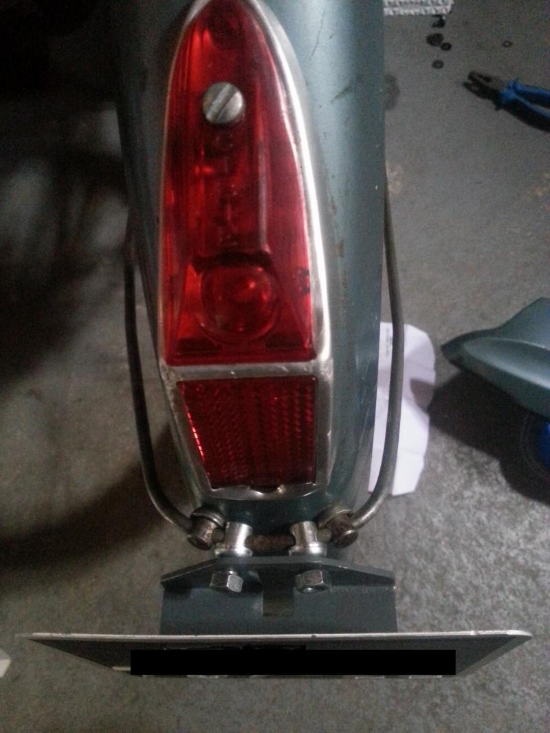

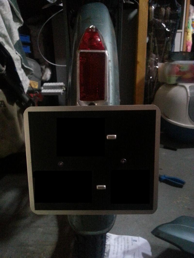

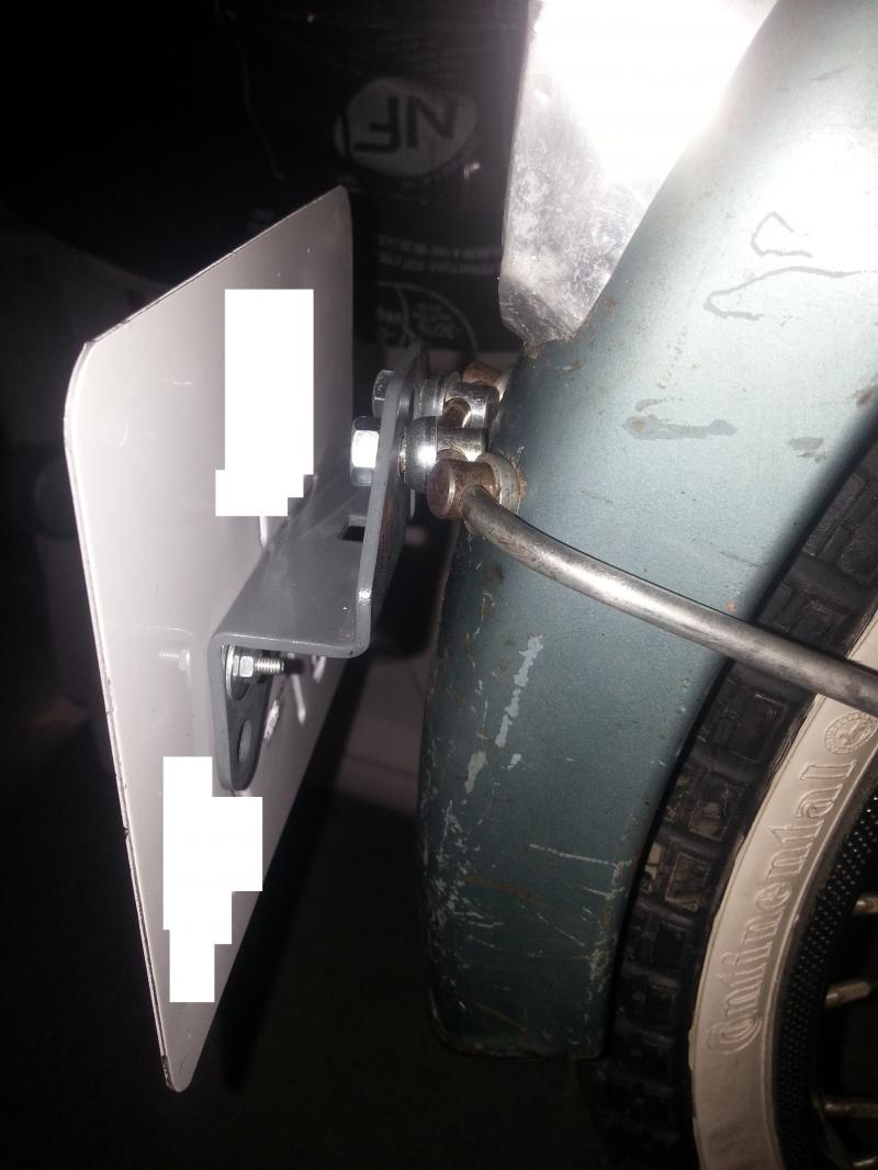

Fixation faite Mr. Green
J'ai eu la chance de trouver une plaque en acier ayant la bonne forme et les bonnes dimensions.
Pour le moment la plaque tien avec des petites vis auxquelles j'ai passé un petit coup de marqueur noir pour les cacher un peu, je les remplacerai peut-être par des rivets noirs.
J'ai aussi une plaque homologuée au cas où...
