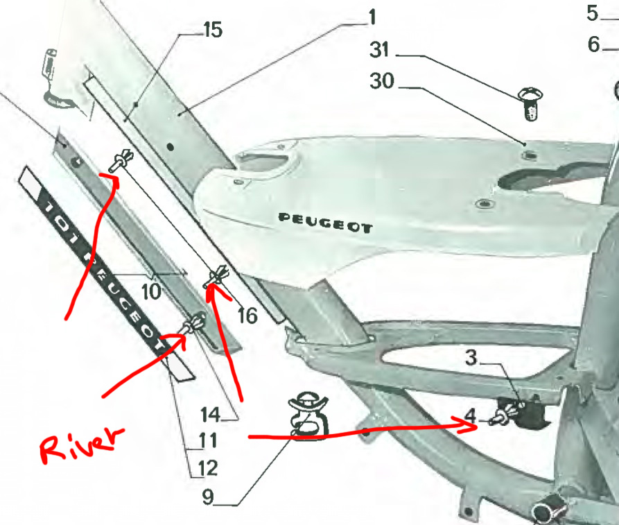

Bonjour, bon je sais que pas mal de monde galère à trouver les plasti-rivets, moi j'en ai d'époque, mais sur un autre forum on a trouvé un équivalent à pas trop cher !
D'ailleurs si vous faites commande, prenez pour les bavettes de garde-boue en diamètre 5mm
Smile
Rivet à expansion PB Fastener 331-7006-000 Ø du trou 5 mm Matière plastique naturel 1 pc(s)
http://www.conrad.fr/ce/fr/product/545827/Rivet-expansion-PB-Fastener-331-7…
Le rivet du carter cache vario c'est du 5mm
Capot logo 4mm
Les mesures avec les rivets d'origines

Bon comme je suis gentil, j'ai fait l'achat en premier.
Hormis les frais de ports hors de prix, et en comparaison avec ce qui se vend, vous devriez vous y retrouver. Commandez d'autres trucs, comme des cosses, ou plusieurs unités pour les années à venir, ça peux toujours servir. Ou en vendre à des potes.
J'ai acheté deux tailles, il se trouve que le 4mm est trop petit, alors que le 5 se reproche à l'identique !
