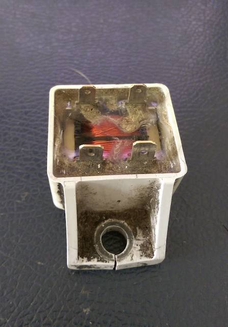

Je recherche un Transformateur électrique G pour mon 103 SP de 86.
Attention je cherche un transfo "ancienne géneration", avec deux grosses cosses et deux petites.
Sauf erreur il est en 10 V.
Les nouveaux ont deux grosses cosses mais surtout délivrent du 15V, cela me forcerait à changer tout mon système d'éclairage :-(

Alors, sauf erreur de ma part, les deux enroulements du "transfo" sont identiques, il n'y a donc pas de transformation mais juste une alimentation protégée. Le principe étant le même sur les anciens et les nouveaux, je ne comprends pas la différence ??

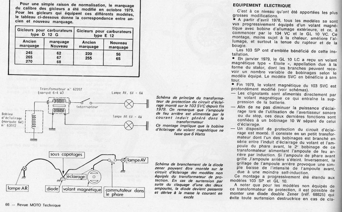

En fait, et comme je te l'ai expliqué, ce transfo n'est pas un transfo ! C'est une protection d'ampoule. Il alimenta par induction l'ampoule arrière en série avec l'ampoule avant et lorsque celle ce grille, le circuit s'ouvre et le faux transfo n'alimente plus l'ampoule arrière qui donc ne grille pas.
Le vendeur qui t'explique qu'il délivre 10v ou 15v n'a pas compris le système. Il ne délivre que ce que lui donne le moteur ni plus ni moins, il n'y a pas de transformation. D'ailleurs, on le voit bien sur ta photo, les deux enroulements sont identiques.
tout ça pour dire que n'importe quel transfo dont les deux enroulements sont identiques peut faire l'affaire, dans la limite où le fil est suffisamment gros pour passer l'intensité du courant.
Au cas où tu douterais de ma parole :
