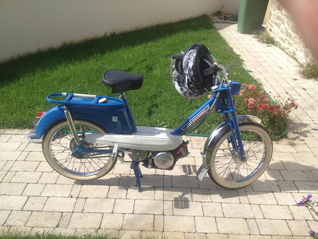

Bon il me reste les carters à peindre, et pas mal de trucs à finir, mais elle est roulante Smile

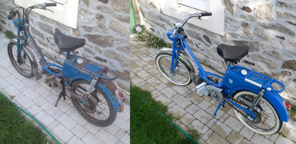

Rappel avant après
Et petite vidéo :

C'est tout beau !  Shocked

Magnifique  Shocked
