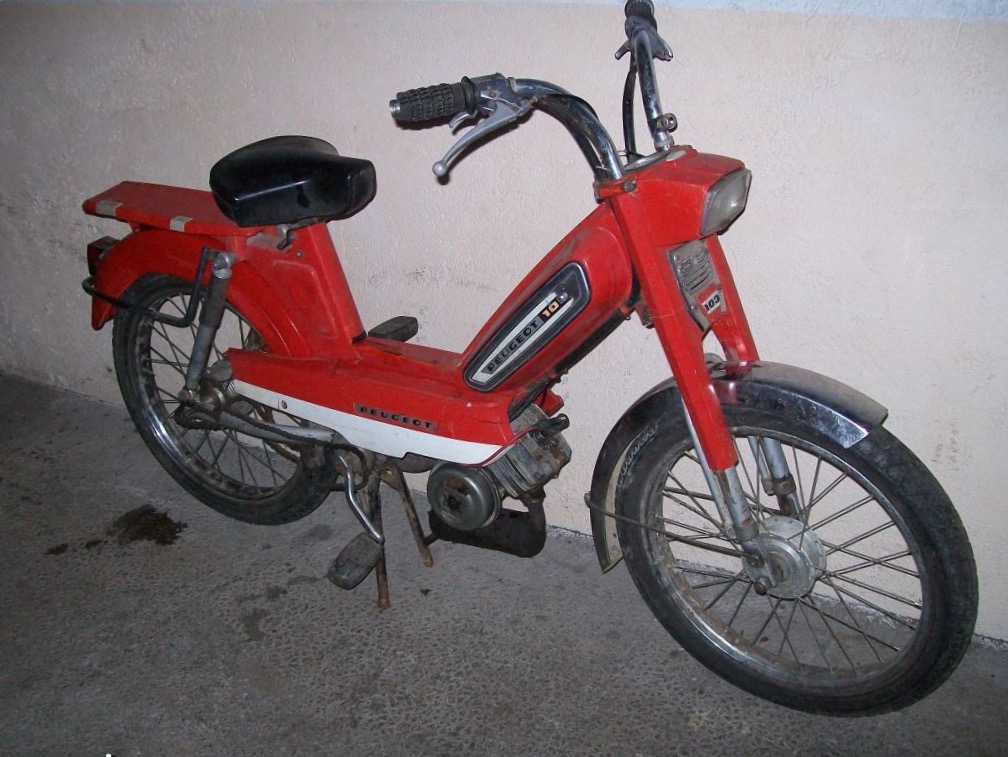

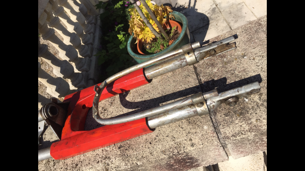

Voilà je viens d'acquerir une 103 VS orange il y a 2 jours.
J'en rêve depuis un certain temps mais ce genre de modèle est particulièrement complexe à trouver dans un beau jus d'origine (ou alors je suis malchanceux)
Je me suis résigné à me lancer dans une restauration complète, celle de me BB ayant été une franchement belle expérience.
Il s'agit donc d'un 103VS orange de 1976 (année figurant sur le carburateur mais également sur l'essentiel des éléments de carrosserie en plastique).
Elle a été bricolée dans tous le sens (même si elle ne paraît pas de prime abord)
J'ai pour ainsi dire terminé le démontage, je vais sabler et repeindre avec la référence vendue par sprido. Problème je coince au niveau de la fourche avant : elle est sortie du cadre mais je n'arrive pas à retirer la tringle permettant de fixer le garde boue. Je n'arrive pas à savoir comment procéder, il y a sûrement une astuce mais je ne la trouve pas ; les bagues qui serrent la fourche ne semble pas pouvoir sortir puisque le tube est plus large en bas. La tringle quant à elle n'arrive pas à sortir de ces bagues. Du coup je suis bloqué et n'arrive pas à sortir le capotage des tubes de fourche...
Quelqu'un a t'il deja eu ce problème ?
Deux autres questions moins importantes ;
La mobylette était pourvue de jantes plus larges que sur un de mes modèle de 103 première génération (103 classique sans vario ni amortisseur) : ont-elles été remplacées ou bien les roues étaient plus larges sur ces modèles haut de gamme ?
Quelqu'un sait comment déposer une elytre de reservoir sans la tordre ? Il m'en manque une je vais en acheter des neuves mais j'aimerais conserver celle ci intacte...

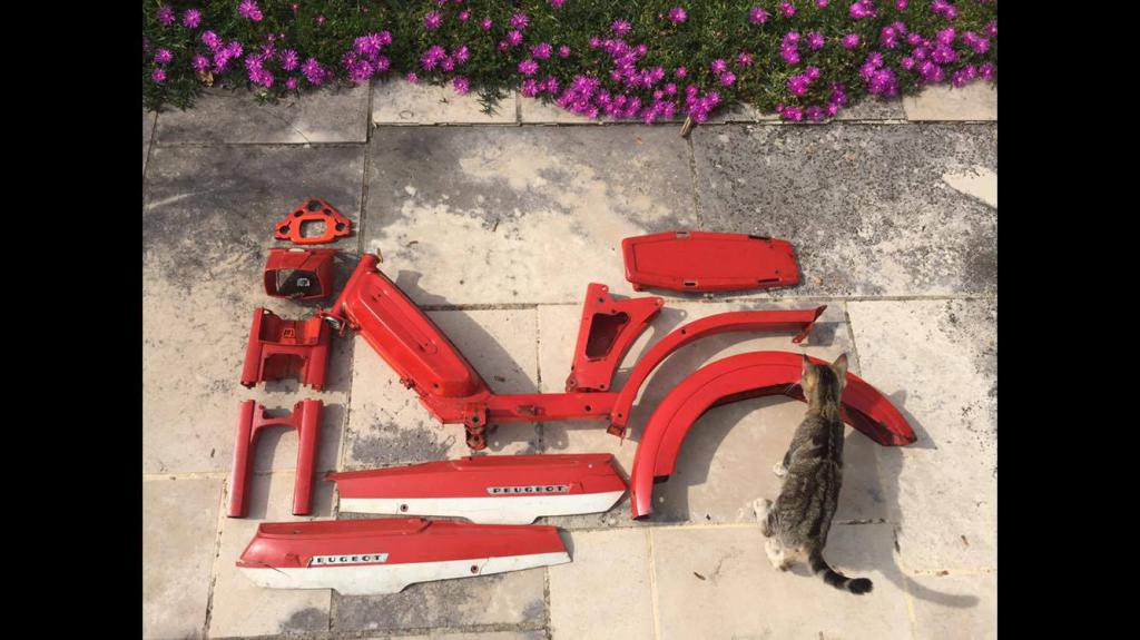

Merci pour vos réponses, voici une photo de la fourche pour illustrer mes propos, et une photo de la mobylette avant démontage (si elle vous semble plus foncée que la normale, c'est parce qu'elle a été repeinte par un des prédécesseurs  Razz Shocked
%5Burl=http://www.cyclo-bb-et-cie.com/image/110/3/8/8/img_5596-5317184.png.htm%5D%5Bimg%5Dhttp://img.xooimage.com/files110/3/8/8/img_5596-5317184.png%5B/img%5D%5B/url%5D
%5Burl=http://www.cyclo-bb-et-cie.com/image/110/3/a/7/img_5527-5317171.jpg.htm%5D%5Bimg%5Dhttp://img.xooimage.com/files110/3/a/7/img_5527-5317171.jpg%5B/img%5D%5B/url%5D

Je reposte tes images, tu as mal copié collé Smile

Tringle simple, tu dévisse, tapes au marteau, écarter ensuite les support de tringle, tu vires et tu peux enfin tirer le carénage de fourche.
Avec un ptit coup de wd40 , ça peut aider ...
exact meme souci sur une 103 en tapotant et jouant du wd40 ( j  ai aussi ecarté au tournevis les supports) ca fini par venir
Messages: 1 031
MessagePosté le: Jeu 21 Sep - 21:15 (2017)    Sujet du message: Peugeot 103VS 1976 orange Répondre en citant
pour tes elytres un coup de perceuse sur les rivets plastique et ca vient sans probleme

pour ta fourche, tu sort les deux guidons, tu dévisses les écrous a l'intérieur de chaque fourreaux, ensuite tu retires vers le bas les deux tubes, enfin tu peu retirer les colliers qui supporte la tringle du garde boue.

en tout cas pour les jantes, c'est bien ces modèles d'origine sur les 103VS (j'ai les mêmes sur le mien qui est d'origine)

Effectivement j'avais pensé à retirer les fourreaux mais sur ces premiers modèles ils sont solidaires de la fourche... j'avais deja aspergé de wd40 mais rien ne bougeait. La seule astuce était effectivement (dans mon cas) d'écarter les colliers. Merci pour vos conseils je n'aurais pas osé. Peugeot nous a quand même habitué à mieux en terme de démontage, difficile de démonter sans abîmer... et je ne parle pas du remontage une fois la fourche repeinte 😔
Ok pour les elytres, dommage cela sous entend de sacrifier l'autocollant... heureusement qu'il est deja abîmé 😇

ecarte bien tes colliers avant peinture. comme ça tu n'auras pas à les machouiller au remontage !
c'est vrai que la fourche du 103 est une belle merde (pour rester poli)
un petit reportage de l'avancement c'est bien sympa ! c'est mieux que le avant/après . au moins on peut discuter de la façon de procéder

Perso j'ai rien contre cette fourche, elle est plutôt simple à démonter et remonter.

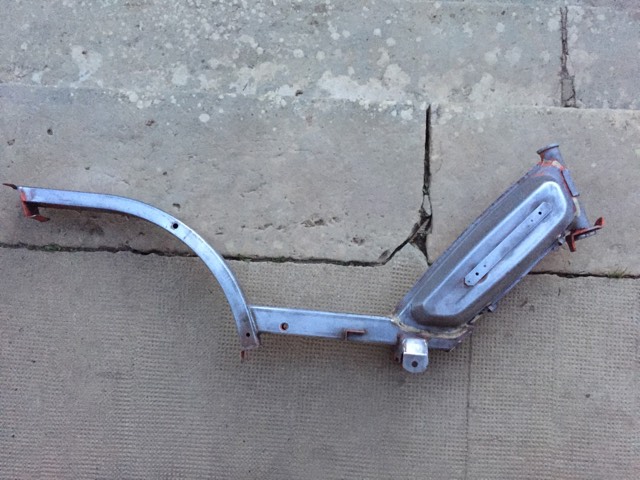

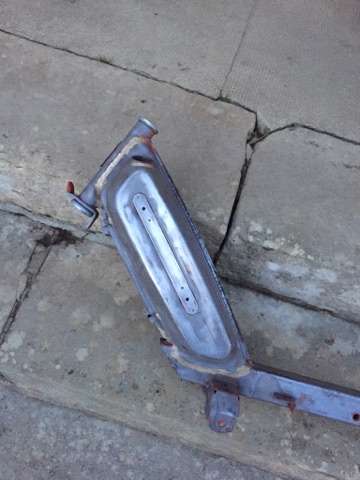

Bonsoir à tous,
Tout d'abord, oui je compte bien utiliser de la visserie neuve, dans la mesure du possible. J'aimerais avoir le résultat le plus propre possible, mais certains sont sans doute difficile à remplacer, notamment la fixation de garde boue avant.
Ensuite, la mobylette parait effectivement rouge car la mobylette a été mal repeinte en orange beaucoup plus foncé qu'à l'origine (cf photo du té de fourche).
Cette peinture n'est plus, j'ai sablé et poncé le cadre. J'arrive à un beau résultat, je n'ai pas eu le temps de terminer ce week-end, il me reste beaucoup d'angles et recoins.

MessagePosté le: Lun 25 Sep - 07:27 (2017)    Sujet du message: Peugeot 103VS 1976 orange Répondre en citant
beau boulot !
Le top du top pour la visserie que tu ne peux pas changer c'est de faire zinguer les anciennes Cool

Messages: 14 820
MessagePosté le: Lun 25 Sep - 09:23 (2017)    Sujet du message: Peugeot 103VS 1976 orange Répondre en citant
Orange mandarine disponible chez Sprido
La photo avec les fleurs et le minou est superbe Okay Okay

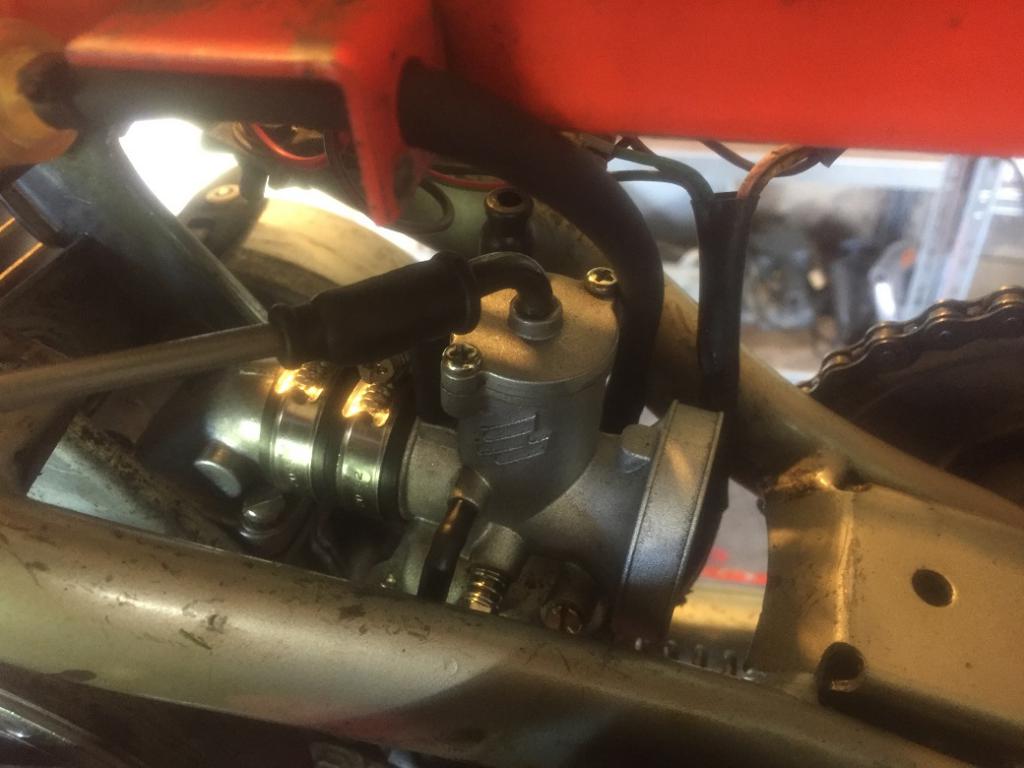

levilainsanchez a écrit:
Ahahah mais laissez mon chat tranquille  Very Happy
Merci mcBB pour la référence, c'est exactement ce que je comptais faire. J'ai déjà eu recours à eux pour la restauration de ma BB LT, ils sont très pros, le patron est un vrai passionné et leur atelier une caverne d'ali baba. C'est à 15mn de chez mes parents, une chance.
Je vais tenter au pistolet cette fois ci, j'ai obtenu un très beau resultat à la bombe mais j'ai envie d'apprendre et maintenant que j'ai un compresseur, ce serait bête de faire autrement.
Je ne sais pas si quelqu'un à déjà utilisé cette référence de peinture sur le forum, mais je vous donnerai mon avis.
D'autre part, je compte faire une petite config moteur sympa. Je sais que c'est pas trop dans l'esprit des passionnés ici, mais je veux l'utiliser régulièrement comme ma BB. Tout d'origine au niveau partie cycle, mais j'ai envie d'un bon moteur, et ce nouveau pot polini au look vintage me fait de l'oeil... avec un 70 et un carbu approprié.
Reste a trouver un second bas moteur, je ne veux pas sacrifier celui d'orine en 2 transferts. Il me reste à trouver une base 3 transferts à aligner. Sans chercher la performance, mais histoire d'avoir un bon couple.
tout a fait d'accord, on conserve le look origine mais en dessous on prépare un peu et fiabilise, on appel ça un "sleeper", rien avoir avec le slip français, mais avec le verbe anglais to sleep (dormir) ni vu ni connu je t'endors.
pour ma part: ensemble cylindre culasse Malossi G1 sur carters moteur de vogue ajustés et travaillés, vilo Doppler, allumage électronique Peugeot avec CDI a avance variable Athena, carbu de 15mm polini souple sur pipe et clapets carbone 0.30mm Malossi, ressort moteur Polini, variateur avec masselotte alégées et embrayge avec 4 billes et 2 ressorts étoiles, enfin au choix un pot Malossi Maxi Conda des années 90 (j'adore sont look) ou pot long Bidalot G1( moins discret), et une pitite courroie fibre. voila et tout ça avec les caches variateur et allumage d'origines, les pédales aussi pour pas attirer les yeux...
bien sur on garde au chaud le moteur tout d'origine
Zut! la 3 eme photos est a l'envers!!!
