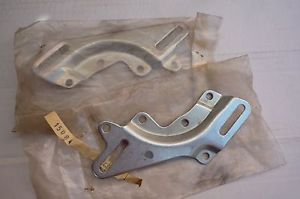

Je pense que peut-être c'est le fait que j'ai peint les supports moteurs aussi, j'ai pensé à ça au taffe aujourd'hui  Okay
Je vais juste nettoyer à l'acétone du coté des écrous.
Les rupteurs j'ai regardé, ils sont comme neuf bien brillant, donc je ne pense pas que ce soit ça.
J'ai toujours des problèmes hyper chiant à résoudre, un peu comme mon vario sur ma 103 VS, qui était résolut et qui est revenu en pire...
