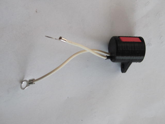

Bonjour Lowic,  merci beaucoup pour votre réponse. Je comprends, 3%! Merci. La semaine prochaine est la première fois que le ravitaillement en carburant! :-) J'aurais une fois de plus une petite question: chaque fois que le BB est chaud, à environ 4 km, elle n'a plus de train. Doit refroidir, alors tout va de nouveau. Avant d'aller à un atelier, y at-il une cause typique? Merci!
)en allemand: Hallo Lowic, herzlichen Dank für Deine Antwort. Habe ich verstanden, 3%! Danke. Nächste Woche steht das erste mal Tanken an! :-) Ich hätte noch mal eine kurze Frage: immer wenn die BB warm wird, etwa nach 4 km, hat sie keinen Zug mehr. Muss abkühlen lassen, dann ist wieder alles OK. Bevor ich eine Werkstatt aufsuche, gibt es dazu eine typische Ursache? Danke!)

MessagePosté le: Lun 25 Sep - 09:14 (2017)    Sujet du message: ratio prpoprtionnel 1:15 (1960 Peugeot BB) Répondre en citant
Salut Timo und willkommen auf dem Peugeot BB Forum  Okay
Also dein  Problem  ist ein Typisches Kondensator Problem ....
Unser Freund lowic hat da die beste Lösung dazu , die Magische Kondensatoren .
Kannst du durch das Forum direkt bei ihm bestellen!
Siehe dazu folgendes Bild .....

oups.....sorry,  .......içi la " übersetzung " in französich  Mr. Green
Salut Timo et bienvenue sur le forum BB Peugeot
Donc ton problème est un problème typique de condensateur ......
Notre ami "lowic " a pour cela la meilleure des solutions , le condensateur magique
Tu peux le commander directement chez lui via le forum !
voir ci dessous la photo ......

Bonjour SPAD, lowic, McBB, "ours-des-carpates", :-) vous êtes très serviable, merci beaucoup! :-) Oui, alors je me soucie du condensateur. @lowic: si vous me vendez un, alors j'essaie d'aimer. Peut me donner une description, où et comment je peux l'installer? CDL
PS: Je dois traduire tout effort, les meilleures images! :-)
(Hallo SPAD, lowic, McBB, "ours-des-carpates", :-) ihr seid ja super hilfsbereit, danke vielmals! :-) Ja, dann kümmere ich mich gerne mal um den Kondensator. @lowic: wenn Du mir einen verkaufst, dann versuche ich das gerne mal. Kann mir einer noch ne Beschreibung geben, wo und wie ich den einbauen kann?  Danke!
PS: Ich muss alles mühevoll übersetzen, am besten Bilder! :-))

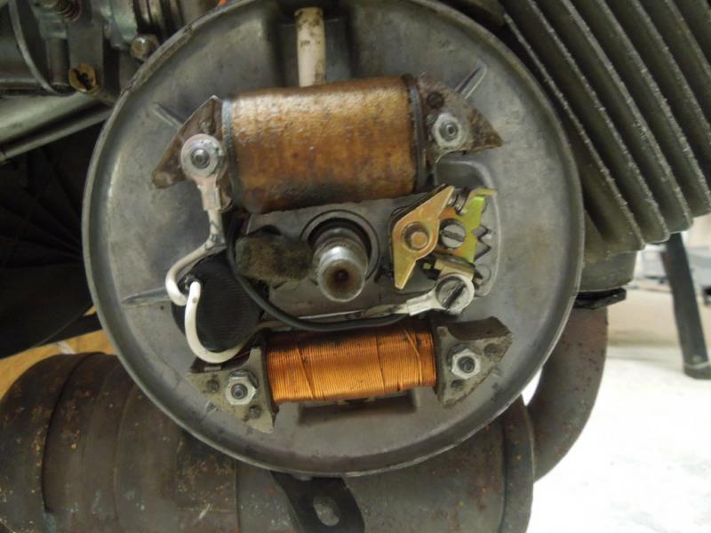

pour installer le condensateur il faut :
relier la bobine au rupteur (fil noir sur la photo)
installer le condensateur à sa place
brancher un fil au rupteur (avec celui de la bobine)
brancher le deuxième fil à la masse (sur la vis de la bobine)
