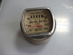

est ce que vous savez comment remettre un compteur a zero (103 mvl)  Question

Soit tu tournes à l'envers pendant autant de kilomètres qu'il faut Mr. Green
Soit, tu le démontes en dé-sertissant le verre... C'est la solution plus simple Laughing

oui j ai déja demonté mais apres impossible de tourner les pignons kilometriques  Question Question Question

Il faut démonter le tambour ... En général, c'est en sortant l'axe à ses deux extrémités et ensuite tu peux tourner les rouleaux à la main.

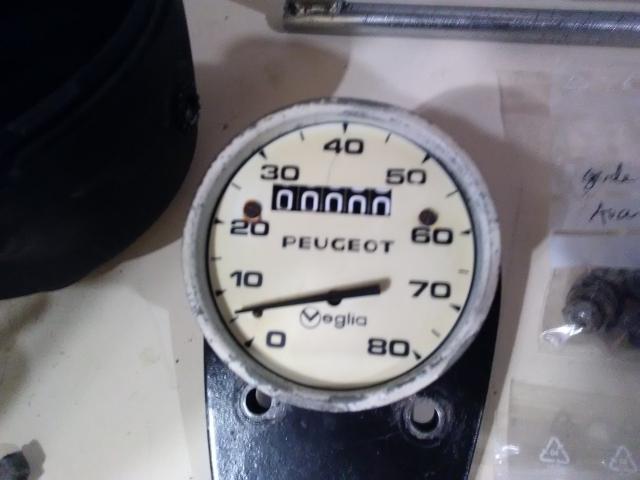

Je l'ai fait cette semaine : 25000 km en 30mn !
avec un Dremel il y a un outil en rouleau caoutchouc , il suffit de le poser sur la bague crantée en plastique, de débrailler le petit entraîneur et go ! (gaffe des fois ça bloque au passage des millier et dizaine de mille, enlever l'outil rapidement pour pas faire fondre la bague.
je mettais un peu de wd40 dans les rouleaux parce que ça speed pas mal quand même.

finalement j ai fait comme ca c est beaucoup plus simple et sans risque de casse
