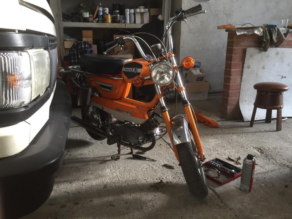

Bonjour à tout le monde!
Finalement, j’ai Trouvé et achète le merveilleux et légendaire Peugeot GT10 Formule 3!!!!😁😁😁C’est lui, ici... il est un peu à retaper, mais c’est lui!!!
Merci à tous vous! Mais il y a un problème: le change de vitesse ne fonctionne pas et j’ai démonté le command, et je ne sais pas comment de remonter la ressort et le reste. Pouvez vous aider moi? Merci!!!!

MessagePosté le: Dim 15 Oct - 16:50 (2017)    Sujet du message: Recherche Répondre en citant
Voici lui:

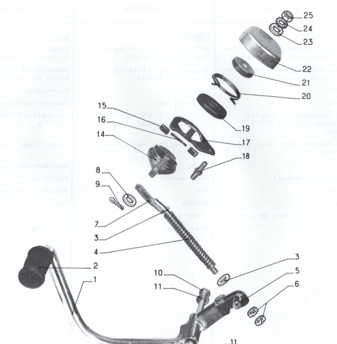

Messages: 14 337
MessagePosté le: Dim 15 Oct - 20:48 (2017)    Sujet du message: Recherche Répondre en citant
Très beau !!! Bravo !!!!
Il faut que le ressort prenne les deux pièces.
Voici l'ordre des pièces :

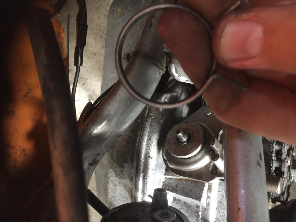

MessagePosté le: Dim 15 Oct - 22:50 (2017)    Sujet du message: Recherche Répondre en citant
Parfait, c’est parfaitement monté!!! Merc!!!!! Probléme: il changes les vitesses très difficilement avec le pedale... il y a une réglage? Et aussi: le carburateur c’est d’un Peugeot 103 vogue, je doive changer t’il avez vous un à vendre?

Messages: 14 337
MessagePosté le: Lun 16 Oct - 09:53 (2017)    Sujet du message: Recherche Répondre en citant
Peut être que tu as un problème d'embrayage si les vitesses sont dures à passer.
Pour le carburateur, celui d'origine n'est pas bien (le E12) et il vaut mieux avoir un D12.

Messages: 14 337
MessagePosté le: Lun 16 Oct - 10:30 (2017)    Sujet du message: Recherche Répondre en citant
Oui, le carburateur E12 d'origine possède une membrane qui s'abime avec le l'age et beaucoup de pièces sont en plastique ...
Pour les vitesses, c'est bizarre ... si ça passe sans problème directement sur le moteur, c'est que tu as un problème dans le sélecteur. Il faut le redémonter et tout vérifier, tu dois avoir une pièce usée ou cassée.

Messages: 14 337
MessagePosté le: Lun 16 Oct - 13:42 (2017)    Sujet du message: Recherche Répondre en citant
Les cliquets N°15 ne sont pas usés ?

MessagePosté le: Lun 16 Oct - 13:49 (2017)    Sujet du message: Recherche Répondre en citant
J'ai regardè, t'ils sont en trés bon etat...

Messages: 14 337
MessagePosté le: Lun 16 Oct - 15:46 (2017)    Sujet du message: Recherche Répondre en citant
Alors je ne sais pas ! Il y a un problème et si tout est en bon état, je ne comprends pas, désolé.

Messages: 14 337
MessagePosté le: Lun 16 Oct - 22:34 (2017)    Sujet du message: Recherche Répondre en citant
Ils ne sont pas facile à trouver, je te conseille de les réparer.

MessagePosté le: Lun 16 Oct - 22:37 (2017)    Sujet du message: Recherche Répondre en citant
Comment doive je faire pour le reparer?

Messages: 14 337
MessagePosté le: Lun 16 Oct - 22:47 (2017)    Sujet du message: Recherche Répondre en citant
Avec de la résine polyesther
