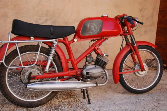

Bonsoir,
Je suis l'heureux nouveau propriétaire d'un bb3k.
Pas de papiers, mais ''number machine'', c'est à dire concordance numéro moteur et cadre.
Une de mes questions porte sur le phare: y a-t'il eu des bb3k à phare rond ? car le mien en a un, et l'écartement des pattes de fixation ne correspond pas à un phare carré. Donc Est-ce qu'il a pu être monté avec un phare rond, ou avec un phare carré et des entretoises pour rattraper l'écartement des trous de vis ?
La machine est complète à l'exception de la selle et du carter de chaine (le petit au niveau du pignon de sortie de boite qui est le même que sur les Rallye).
Je suis donc à la recherche de ces pièces, et vous remercie de me contacter si vous en avez à vendre.
Merci par avance pour vos lumières (...)

MessagePosté le: Mar 3 Oct - 16:58 (2017)    Sujet du message: bb3k Répondre en citant
Jamais vu de BB3K à phare rond, ça m'étonnerait un peu vu que le reste de la gamme avait un phare carré, plus moderne, j'imagine mal un retour en arrière sur le haut de la gamme. Il à la position code/phare ?

MessagePosté le: Mar 3 Oct - 19:16 (2017)    Sujet du message: bb3k Répondre en citant
Oui, moi aussi ça me surprend, d'autant que je le trouve plus beau avec le phare carré. Mais l'écartement des pattes ne correspond pas...
Il n'y a pas l'inverseur code/phare, mais le faisceau électrique a été bidouillé. Et la machine a été repeinte entièrement au pinceau...
Je vais dans un premier temps le refaire tourner, c'est à dire restaurer le moteur, et plus tard (quand j'aurai le temps...), je restaurerai entièrement la partie cycle (j'ai mis 4 ans pour refaire mon bb3sp !).
Messages: 14 587
MessagePosté le: Mar 3 Oct - 20:30 (2017)    Sujet du message: bb3k Répondre en citant
Peut être qu'il a une fourche plus ancienne ou d'un autre modèle ... Fais nous une photo pour voir et pour le plaisir Mr. Green

MessagePosté le: Mer 4 Oct - 09:10 (2017)    Sujet du message: bb3k Répondre en citant
Sympa, un peu mal repeinte mais ça doit la protéger de la rouille !
Un peu surpris par le moyeu avant qui a une allure de Tobec. Le frein est bien en 90 mm ?

MessagePosté le: Mer 4 Oct - 22:38 (2017)    Sujet du message: bb3k Répondre en citant
Un passionné qui connait bien ce modèle vient de m'expliquer qu'il y a eu deux modèles de moyeu avant, dont un plus gros. Je n'ai pas encore démonté pour vérifier le diamètre.
Pour la peinture, on peut même se demander si le peintre n'a pas rajouté du sable dans la peinture... Mais en effet, ça protège.

Félicitations ! C'est très intéressant, et effectivement c'est un vrai BB3K (il était en vente 850€ sur le bon coin, j'ai l'impression ?).
Je connais un peu ces machines, car je suis originaire du coin où elles étaient produites. Le phare n'est pas d'origine c'est sûr, il n'y en a eu que des rectangulaires.
D'après ce que je vois il te manque aussi les repose pieds (au moins à droite, il faudrait que tu nous montres une photo côté gauche) le filtre à air, et donc le carter chromé. Probablement aussi le compteur 110 km/h.
Le phare rectangulaire 12V, se trouve relativement facilement je crois. J'en ai déjà vu plusieurs fois sur le bon coin.
Pour les roues AV, je confirme, pour en avoir vues, qu'il y en a eu 2 sortes, avec des entraineurs compteurs différents (sauf erreur, celle avec le gros moyeu a l'entraineur à gauche, et intégré au moyeu, l'autre ressemble à une BB3,avec l'entraineur en dehors - si çà se trouve c'est la même?).
Un truc bien, c'est que les jantes semblent nickel, alors que c'est courant qu'elles soient piquées.

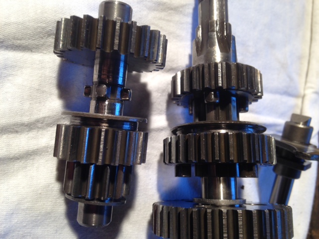

MessagePosté le: Jeu 12 Oct - 21:04 (2017)    Sujet du message: bb3k Répondre en citant
Bonsoir,
voici une photo de la boite. en effet, les crabots sont un peu usés. C'est grave ?

MessagePosté le: Jeu 12 Oct - 22:38 (2017)    Sujet du message: bb3k Répondre en citant
Effectivement, c'est pas mal arrondi.
Il faudrait vérifier les catalogues de pièces détachées pour comparer les numéros des pièces avec les BB3SP mais il y a de fortes chances que ce ne soit pas interchangeable à cause des rapports qui sont probablement différents.
Sinon, peut être les recharger au TIG et les reprendre à la Dremel... L'ajustement est important afin qu'ils touchent tous au même moment pour que la charge soit répartie entre tous les crabots.
Pas simple...

MessagePosté le: Jeu 12 Oct - 23:13 (2017)    Sujet du message: crabots Répondre en citant
C'est difficile à voir sur la photo, mais j'ai l'impression qu'ils sont un peu usés, mais pas forcément à ne pas marcher.
Moi je tenterais de remonter, car ces crabots sont vraiment "de la carne", vu ce qu'ils encaissent, probablement avec je ne sais quels traitement thermiques ou de surface, et je ne suis pas sûr qu'une recharge tiendrait très très longtemps, sans compter comme dit mc BB qu'il faudrait non seulement les recharger, mais aussi les ajuster avec précision.
Il ne me semblent pas hyper arrondis comme j'en ai vu d'autres, presque ronds. Après tout, quand on voit les chocs que prennent les crabots, c'est normal qu'ils s'arrondissent un peu dans les angles.
Ce que tu peux faire, c'est sentir, quand tu amènes le pignon baladeur, si tu trouves une position où ils ont l'air d'être entrainés sans ripper. Il semble y avoir encore des plats donc je pense que tu devrais arriver à sentir cette position. Plus elle est ample, mieux c'est (je veux dire si ca accroche, et que tu te déplaces un tout petit peu et que ca accroche encore).
Si c'est bien le cas tu as de bonnes chances de pouvoir remonter, et que çà marche. => A ta place, je remonterais comme çà, pour ne rien risquer d'abîmer de plus.

En regardant encore, les plats sont assez importants, certainement aussi larges voir plus que la partie femelle du pignon baladeur. Pour ma part, je pense que c'est bon.
Jacques
Inscrit le: 16 Sep 2014
Messages: 290
Tours
Votre Peugeot ?: BB3 rally
30/11/1994 Masculin
MessagePosté le: Ven 13 Oct - 13:39 (2017)    Sujet du message: bb3k Répondre en citant
Niveau pignon de boite BB3k = Rallye (suffit juste de tomber sur une boite de rallye saines  Mr. Green )
A vue d’œil, ta pignonnerie à l'aire propre, l'usure la plus prononcer sera à l’intérieur de ton pignon de seconde sur la partie femelle de l'emprise des plots carrés de l'axe, cette usure et du au passage de vitesse en monter de régime violent et a la longue creuse/déforme et arrondie la partie femelle sur la partie mâle, pour remédier au problème il faut faire la chasse au jeu résiduelle qui parasite le maintient de la seconde dans sa position :
pour cela il faut vérifier :
-le jeu axial de la seconde à l'approche des plots carrés si sa tremble ou que le pignon coince avant c'est pas bon
-le jeu de la fourchette dans les deux gorges des pignons de seconde
-le jeu entre la fourchette et le doigt de sélecteur
-présence des billes de sélections dans la baladeuse et le sélecteur, vérifier le diamètre des billes, l'usure et la résistance des ressort !
-le jeu latérale de la pignonnerie une fois remonté, les rondelles de calage latérale peuvent s'usées à la longue
-le jeu dans la colonne de direction du sélecteur
-le bon fonctionnement du sélecteur, usure des crans sous la petite cloche, ressort mou, graissage ineffectif, mauvaise tension de la pédale sélectrice, etc...

Merci pour vos conseils, je vais vérifier les différents jeux, et ajustements.
Mais comment tu fais pour vérifier le jeu latéral de la pignonnerie après remontage, puisque justement on n'y a plus accès si on remet les carters ?
Après, j'ai un joker, car j'ai un deuxième moteur, mais je ne l'ai pas ouvert, donc je ne sais pas pour l'instant dans quel état se trouve la boite.
A suivre, mais j'ai amis en stand by le bb3k quelques jours car je refais un moteur de bb3 sp pour un pote.

Blague à part, comme j'ai les deux moteurs sur l'établi, ça m'a permis de comparer les deux boites: totalement différentes: largeur et diamètre des pignons.
Berger
Inscrit le: 11 Juil 2016
Messages: 140
versailles
Loisirs: mecanique, modelisme
Votre Peugeot ?: Rallye
31/08/1968 Masculin
MessagePosté le: Sam 14 Oct - 14:41 (2017)    Sujet du message: pignons différents 3K / SP Répondre en citant
Pourrais tu stp donner quelques cotes permettant de reconnaitre l'un ou l'autre ? Ca peut être très utile.
Concernant ta question à Jacques sur la manière de faire carters ouverts, je ne sais pas ce qu'il va te répondre, mais je pense que tout çà s'appelle de la métrologie, et qu'il te faut un minimum de matériel pour prendre avec précision des mesures sur lesquelles tu peux te baser.
Et il faut même les prendre plusieurs fois pour voir si tu es répétable dans ce que tu fais.
Mais ces histoires de jeux, dans toute mécanique qui se respecte, c'est prévu. Çà se calcule avec les chaines de cotes, et c'est ce qui permet que les pièces soient interchangeables (j'ai été géomètre spécialisé là-dedans à temps plein pendant 2 ans).
Le seul cas où ce n'est pas prévu, c'est quand la chaine de cote ne peut être résolue (càd, on demanderait un usinage beaucoup trop précis, donc trop cher). Dans ce cas on prévoit d'une façon ou une autre un réglage (par écrou + frein, rondelle pelable d'épaisseur ..etc). Et en série, on évite car du réglage, çà coûte en main d’œuvre. Et en plus çà introduit la possibilité de se louper, donc du rebut, des retours clients ..etc...
Or, dans les notices Peugeot de démontage / remontage je n'ai jamais vu qu'ils parlent de mesures et de choix de rondelles de calage en fonction des mesures, ou autres. Çà veut dire selon moi que les boites étaient prévues sans aucun besoin de réglage, justement parce-que c'était de la série.
Çà n'empêche pas comme dit Jacques qu'on puisse dans une certain configuration de tolérances essayer de jouer sur les jeux pour améliorer les choses, mais comme dit plus haut, c'est délicat à bien faire.
Donc encore une fois, à ta place, je ne me prendrais pas la tête. Je remonterais proprement, comme d'origine, et j'essaierais.

 Pour le jeu latérale, avant de remettre ton carter d'embrayage tu a accès au pignon secondaire par le trou de graissage en bas de la boite, avec un outil courbe tu peu vérifier si ton jeu est excessif ou non.

Salut berger, effectivement mon conseil c'est de refaire le travail de métrologie, car j'ai déjà eu le cas de la 2nd qui saute et que c'est comme cela que j'ai résolu mon problème en réduisant TOUT les jeux avec de la tôle de canette acier de 1,2 et 3/10eme, néanmoins si la 2nd ne saute pas alors dans se cas pas besoin de s'embêter, tu remonte et tu roule Okay

Bonsoir,
ce n'est pas très académique, mais voici des photos annotées des mesures faites.

Le pignon du lanceur entraine directement le plateau de la chaine primaire

En résumé, la boite de mon bb3k a les mêmes caractéristiques que la boite second modèle décrite par Jacques. c'est une info qui est intéressante car elle ouvre le champ des recherches...

Hello Denis06 et Jacques,
Merci pour les photos cotées, les schémas, les tableaux ..etc.. Çà donne de la visibilité !
J'avais connaissance de l'équivalence entre BB3K et Rallye, mais j'ignorais que les BB3SP eux étaient différents, et là on a toutes les infos sur le sujet.
Pour la métrologie, je le savais bien que Jacques est un fignoleur : Avec lui tout parait toujours simple, mais à chaque fois il y a de la technique derrière Laughing
