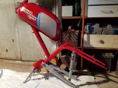

MessagePosté le: Mer 27 Déc - 20:33 (2017)    Sujet du message: bb3k Répondre en citant
Bonsoir,
Je ne résiste pas au plaisir de vous joindre une photo du bb prise cet après midi après essai.
Essai positif, que du plaisir, puissance incomparable avec le bb3sp classique ! et les vitesses ne sautent pas du tout !
Reste à faire la carte grise...
La restauration partie cycle aura lieu plus tard.
