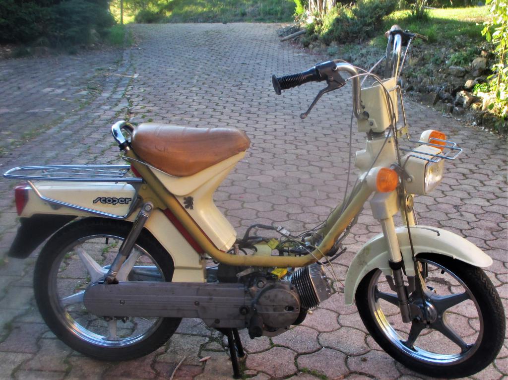

voilà j' ouvre un nouveau sujet avec ce Scoper que j'entreprend de restaurer
j ai déjà reçu la carte grise , faite en 7 jours , y compris le délai postal ! ! ! ! dans un mois , ça sera fini les préfectures
faudra se débrouiller avec internet . . .

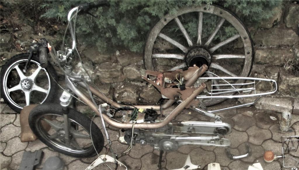

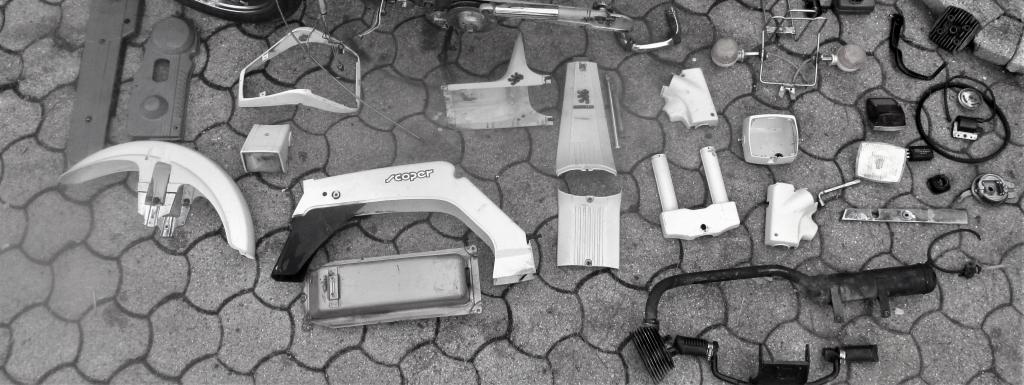

la bête démontée ( sauf le moteur)
toute la carrosserie !! y en a ..

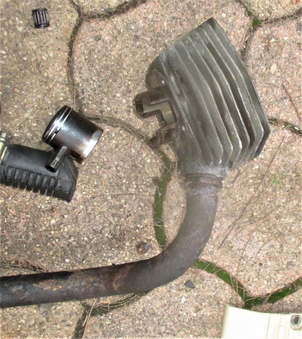

seul souci : l'échappement complètement grippé sur le cylindre ...rien à faire si je force c'est mort..
le piston est HS, rayé , et bien brûlé !!

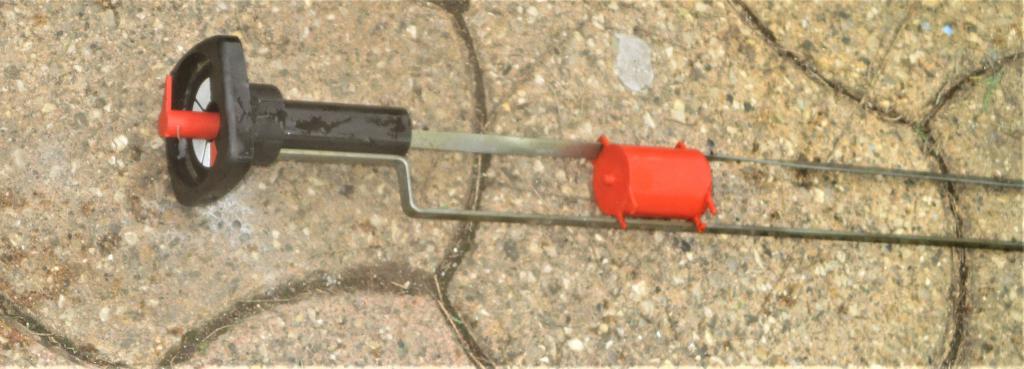

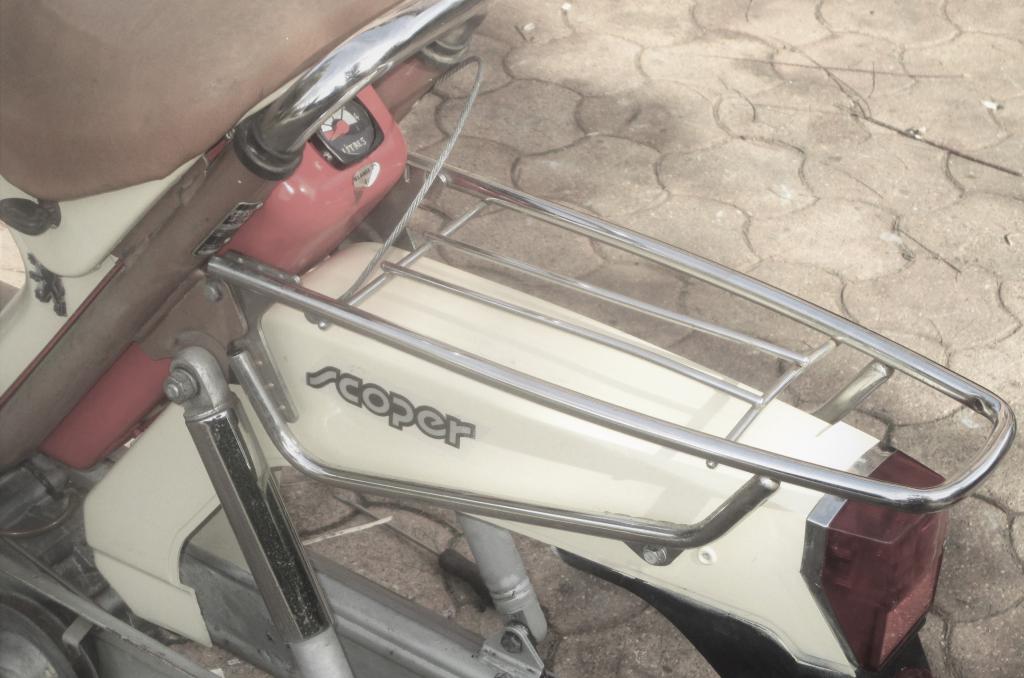

le réservoir est tout propre , voilà la manière de remonter le flotteur qui sert de jauge carburant , pas bête ce montage !!
j'ai nettoyé tout l'embrayage (à vario) =il est nickel à part le disque , en 3 morceaux !!
le carbu est propre , l'allumage est ok, il me reste à déterminer le câblage , y en a partout des fils  Rolling Eyes Rolling Eyes Rolling Eyes
 A  SUIVRE  !!

Hello, il a l'air plutôt propre ! Pour l'échappement, dégrippant toute une nuit puis remonte cylindre et culasse sur le bas moteur (pour pouvoir forcer) Ensuite chauffe le cylindre autour de l'écrou à environ 100°, ça devrait venir ...

oui... j'ai déjà tenté le wd40 + chauffe...ça bouge pas   Neutral
au pire je remonterais l'ensemble  Exclamation  tant pis . . de toutes façons le pot n'est pas démontable pour décalaminage !
pour le moment j'ai remonté l'arrière du bestiau ! la jauge fonctionne

Il faut parfois faire plusieurs chauffes pour que ça vienne, et dégrippant entre chaque... La dilatation/rétractation des métaux finit par venir à bout du grippage.

Salut,pour ton échappement,j'ai eu le même souci sur ma tse de 78,j'ais bombardé de dégrippant et rien n'y faisait,finalement j'ai fais environ 200kms et j'ai réessayer,c'est venu tout seul !  Rolling Eyes

j'adore la jauge à essence ! c'est tout bête mais ingénieux

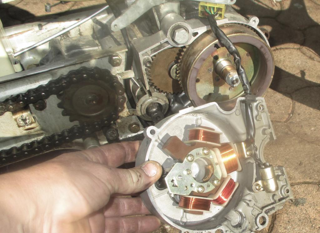

ah oui  ! ça me change des mobs habituelles ...j'ai ouvert l'allumage ,ça semble vraiment
tout propre , je vais changer le rupteur , quand même , et repérer tous les fils ... Neutral

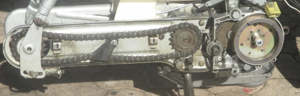

la chaîne moteur ,coté droit
de l'autre coté il y a 1 poulie extensible reliée à l'embrayage/vario

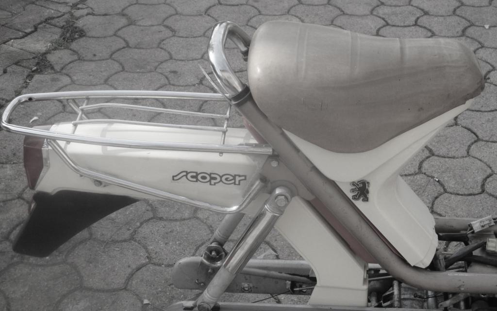

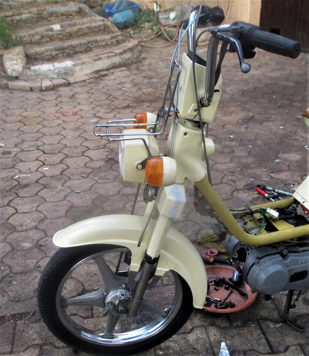

et oui ça avance , voilà l'avant terminé

et  Okay  j'ai réussi à démonter l'échappement , mais l'écrou est maintenant grippé sur le tube d'échappement !! Bannir

bon ben voilà , j'ai changé le rupteur/condo , et remonté l'allumage, y a une mégaétincelle de 10mm toute bleue ...au moins il démarrera
après faut que je repère les fils y en a partout  Neutral
et l'échappement j'ai réussi à le dévisser ....
