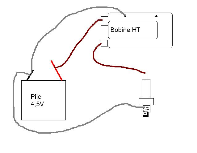

MessagePosté le: Sam 21 Oct - 22:56 (2017)    Sujet du message: Allumage Peugeot P54 Répondre en citant
Pour tester ta bobine, utilise ce schéma, tu n'as qu'à faire contact avec la bougie :
avec, j'ai pu diagnostiquer que ma bobine était défaillante.

Oui c'est le bon test. je l'avais décrit plus haut sans la bougie, en approchant le fil de bougie de la masse de la bobine. J'ai remarqué qu'avec une pile 9v ou un transfo on obtient une étincelle plus franche...
Dans le cas ou l'enroulement secondaire est coupé, on peut aussi très facilement monter une bobine HT en externe, l'enroulement primaire faisant office de BT.
Cette modif à d'ailleurs le grand avantage de résoudre la fameuse panne des "10 minutes".

MessagePosté le: Dim 22 Oct - 10:29 (2017)    Sujet du message: Allumage Peugeot P54 Répondre en citant
Je confirme que ma bobine à un soucis
Au primaire: 1ohm
Au secondaire : rien
Test pile : pas étincelle à la bougie...
Il ne me reste plus qu'à chercher une remplaçante ou quelque qui peut me la refaire ...
