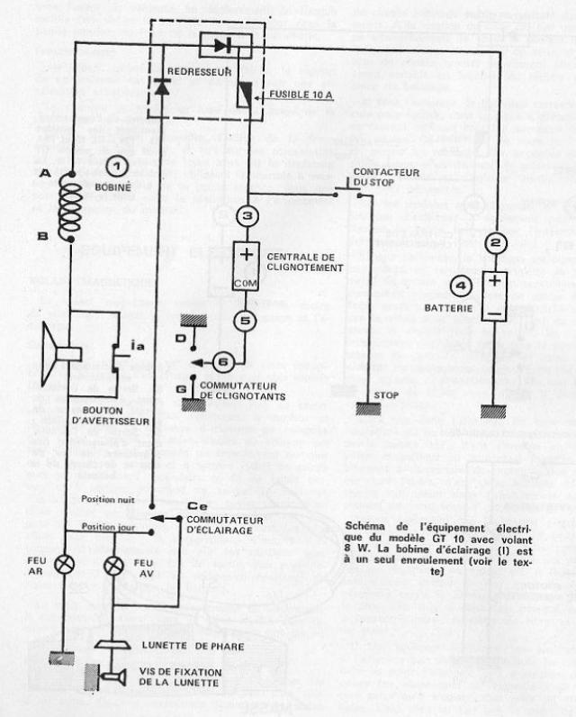

J'ai un problème avec l'interrupteur de mon GT10C, celui ci n'a que 2 contacts, mais sur le schéma électrique il devrait en posséder 3 (pour 1 fil noir, 1 gris et 1 vert)
Je pense avoir un interrupteur de gt10 normal.
Un possesseur de GT10C pourrait il me confirmer avoir un inter 3 contact et si possible avec une photo pour voir les couleurs de fil ?
merci par avance

Tu as ce circuit ? :

Merci McBB, oui je l'avais imprimé, le principe est de mettre à la masse les feux, j'ai donc câblé mon inter n'importe comment.
je renouvelle mon appel pour une photo de l'inter !
en attendant je vais modifier mon installation..

j'ai pas de photos ... mais je confirme qu'il y a bien 3 contacts sur interrupteur.
Le gris (arrivée de courant de la bobine qui repart directement au klaxon), noir (en direction feux) et vert qui est l'entrée du 2eme fil de la bougie et qui va au feu.
en gros avec ton interrupteur éteint tu auras toujours l'ampoule qui éclairera faiblement . (veilleuse) et quand tu ferme l’interrupteur la ça crache des Watts

bon apparemment, c'est une 6w qu'il faut, mon contacteur de frein fonctionne, ma masse chassis ok, la continuité contacteur/ ampoule ok, mais j'ai pas de tension aux bornes de l'ampoule, dingue non ?!
