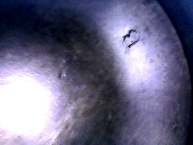

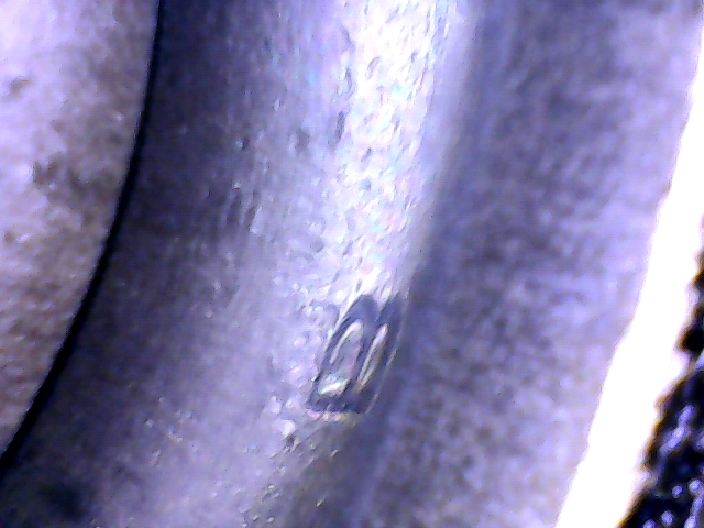

J'ai 2 moteur , celui sur la moto a un cylindre cote b,
                                      dsl pour la qualiter camera endoscopique
 l'autre est serrer.

C'est propre en tout cas là dedans !! Okay

Je me suis dit la même chose. Cool

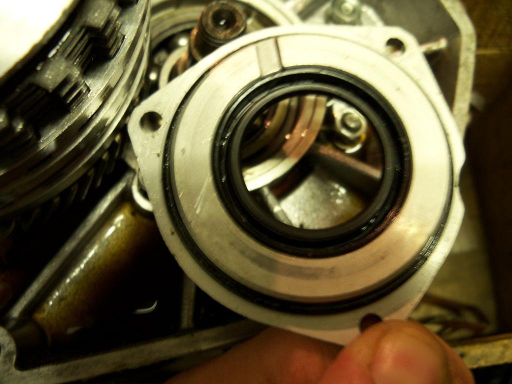

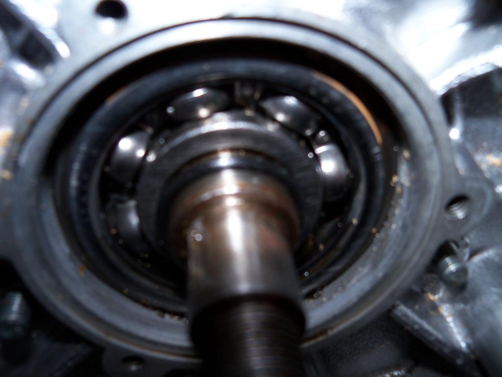

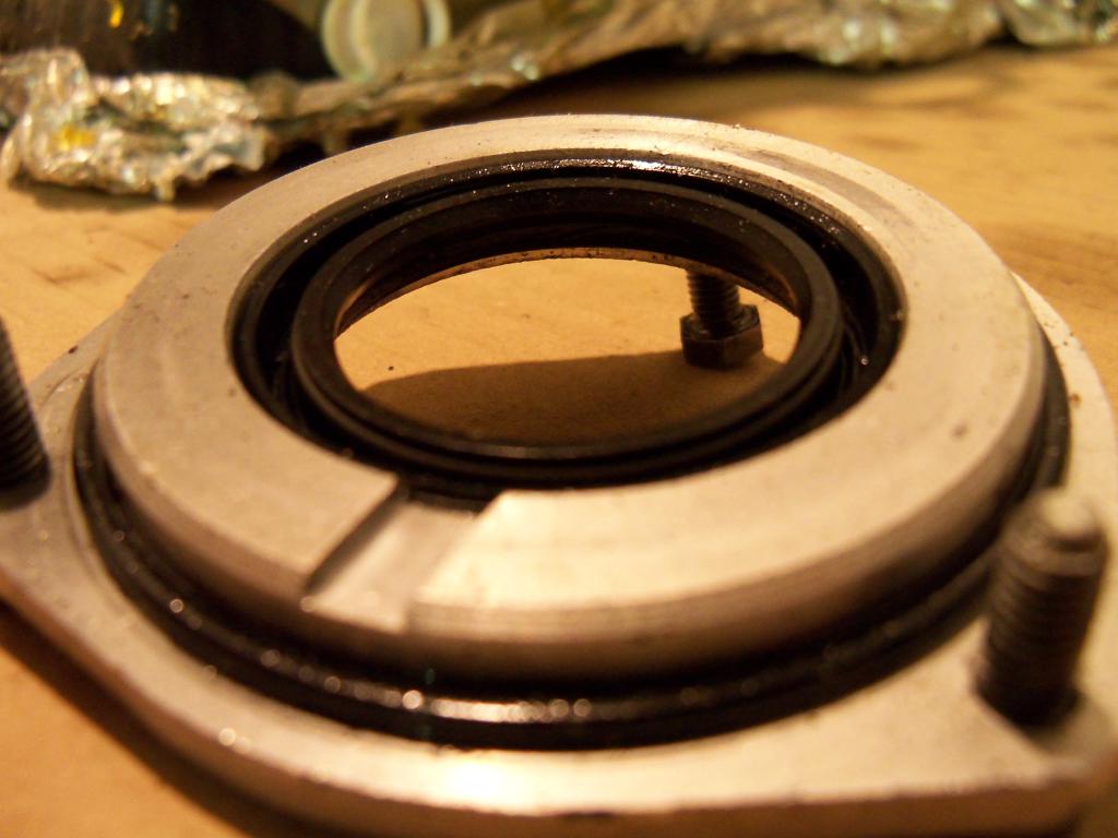

 c'est sa le joint spi   Question Question Shocked
sur le roulement coté embrayage est écrie skf 6340 nr/03.

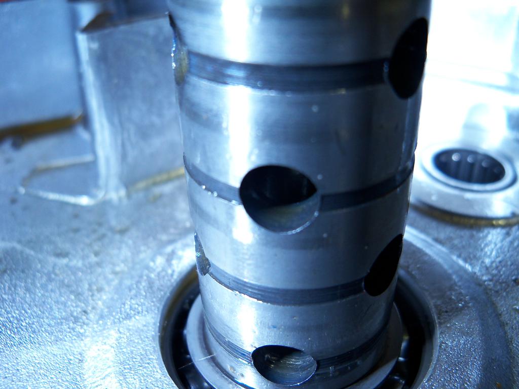

sa commence bien,le roulement c'est 6304 je me suis tromper.
je ferai un listing a la fin du démontage avec épaisseur diamètre extérieur, intérieur,épaisseur.
                                                                         Photo pour complément.

Oui, c'est le joint spi !! Il faut aussi que le joint torique soit en bon état.
C'est vraiment cool de documenter ton démontage  Okay

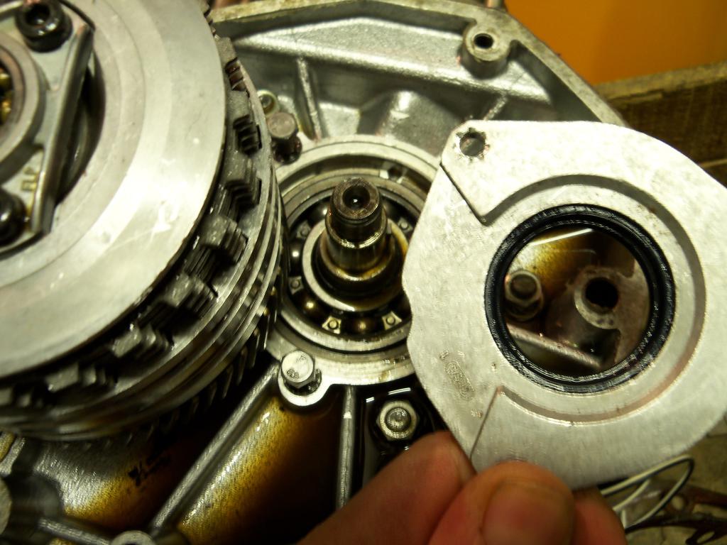

Oui effectivement j'ai remarquer les joint toric et spi il ont l'air propre.

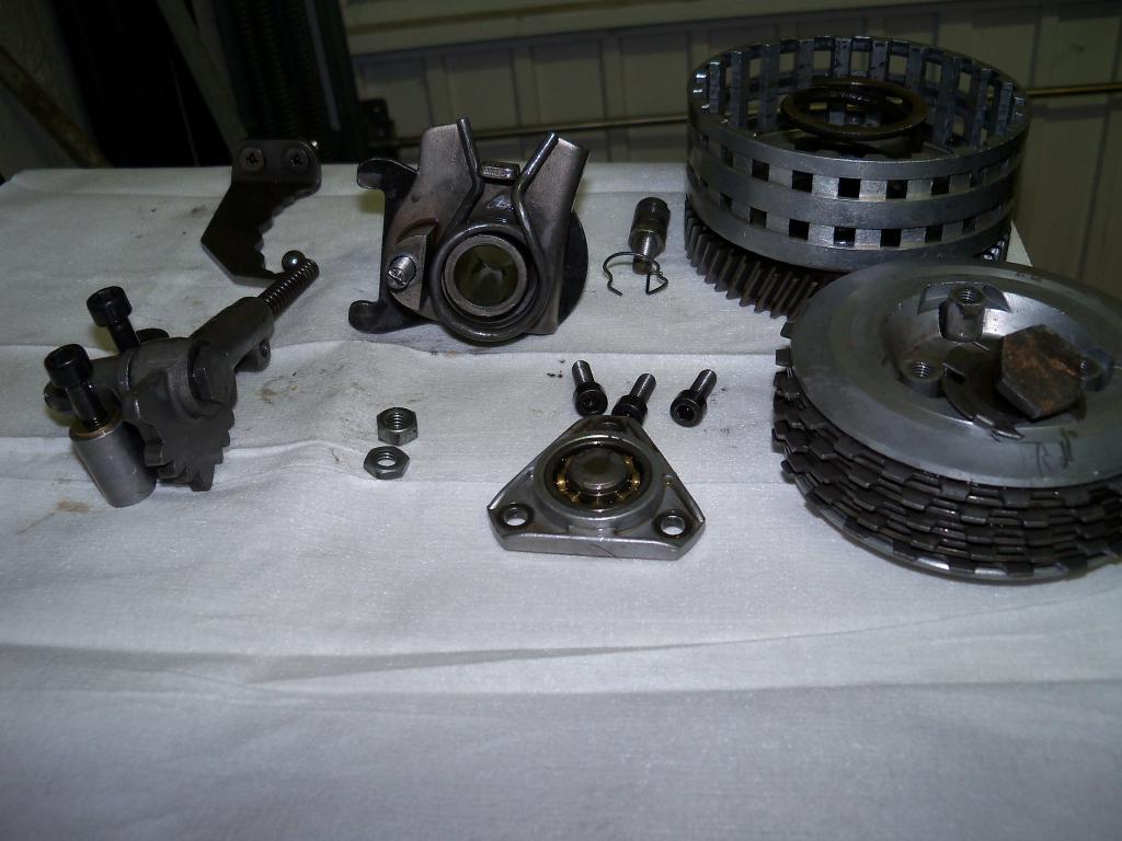

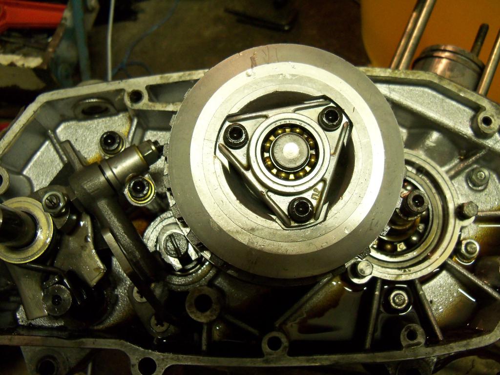

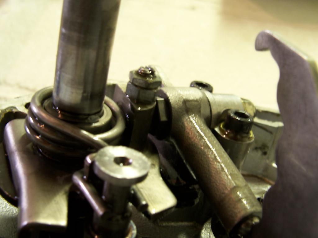

Bon premier blocage javais oublier l'arrache volant de l'époque,heureusement un contact passionner avez le bon
                                                      Coté allumage on en est la.
                                                      Coté embrayage

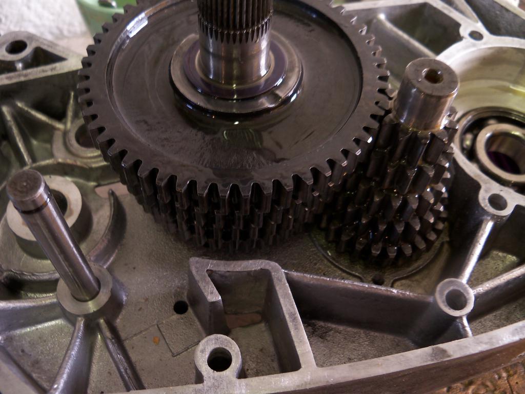

                                                        le système de sélection de vitesse
Voila g fait le tour de ce que j'ai démonter aujourd'hui.

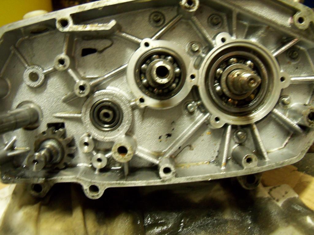

MessagePosté le: Mer 1 Nov - 20:10 (2017)    Sujet du message: vitesse manque Répondre en citant
Les torique au niveau du spi coté embrayage.
Plus un sur la queux du vilo.

MessagePosté le: Mer 1 Nov - 20:16 (2017)    Sujet du message: vitesse manque Répondre en citant

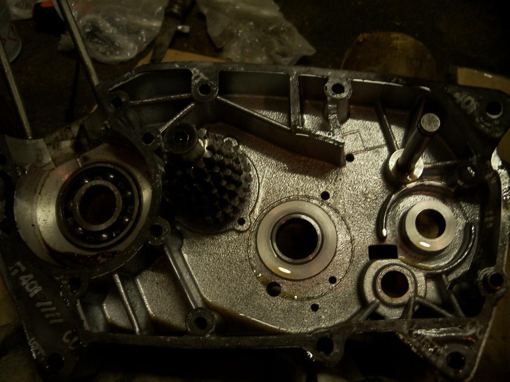

ce qui me bloque a ce jour et l'engrenage toute en bas a gauche sur la photo nommée "coté embrayage".je vais me retourner vers le manuel de démontage ce soir.

Bizarre ce joint torique sur le vilo Shocked C'est normal tu crois ?

Je ne sais pas vraiment, il me semble que sur le moteur monter sur la moto il y avais le meme joint en toute écraser pourris.
je n'ai pas l'habitude de toucher au boites et j'avoue être perdu sur ce vieux moteur, mais il ne ma pas l'air si compliquer.

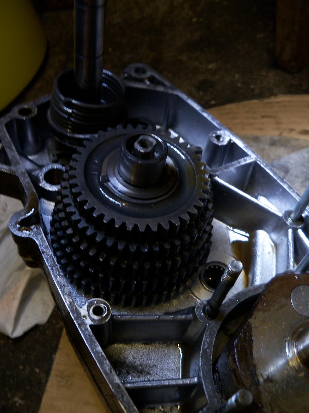

j'ai fini d'ouvrir les carter et les pignon sont impeccable le roulement d'un des axe de pignon de boites me semble usée.

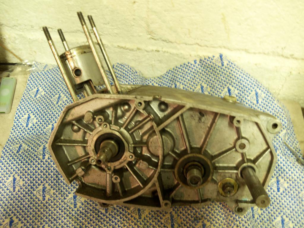

hey les gars bon cette après midi j'ai surtout dormi mdr.
   petite photo du moteur ouvert
du coup la mécanique sera demain.

bon pour commencer un proche mécanicien de métier va m'aider pour le remontage et réglage de la boites sa partie favorite sur les voiture.
je lui est donc donner le manuel de la sx8.
Cette âpre-midi nous avons trouver des signe d'usure sur certain pignon.
pas au niveau des dents a l'extérieure du pignon, mais plutôt les 3 cran a l'intérieure du  pignon ou vienne s'enclencher les bille.
Aussi au niveau de l'axes au fond des caviter ou ce rétracte les bille.
les cran des pignon et l'axe du moteur serrer était plus propre,nous avons donc récupérer le tout pour reconstituer une suite de pignon propre.

pour les joint torique placer sur le vilo, il y sont sur les deux moteur.
sur le moteur monter sur la moto qui démarrer et fumé énormément il était plus écraser ont verra bien en le changent.

Et pour finir nous pensons surtout a un mauvais réglage du système de sélection.
Un remontage a blanc sera effectuer demain pour voir si la boites fonction correctement.
je m'occuperez de prend les mensuration des roulements et joint spi demain si j'ai le temps.

Super, Les logements des billes ne sont pas trop trop usés mais un peu quand même mais effectivement, ton problème vient plus du mécanisme de sélection, à inspecter minutieusement. Merci pour les photos, c'est super.
L'idéal, c'est de les redimensionner auparavant avec un logiciel photo, genre Photofiltre, Photoshop, Gimp ou autre.

salut tout le monde.
bon sa a étai un peu galère premier remontage l'arrière du carter ne se ferme pas correctement.
les bille ce placer correctement tout aller bien a ce niveau.
nous avons donc démonter le tous et revérifier l'ensemble pour y chercher l 'erreur (carter qui se ferme pas).
pour l'instant on verra le week prochain

Tu as des billes de tous les diamètres à vendre par internet ...
A priori, il y a autant de billes que de trous dans l'axe, c'est à dire 3 par pignon soit 15 au total. Billes de diamètre 7mm.
