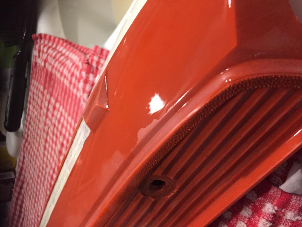

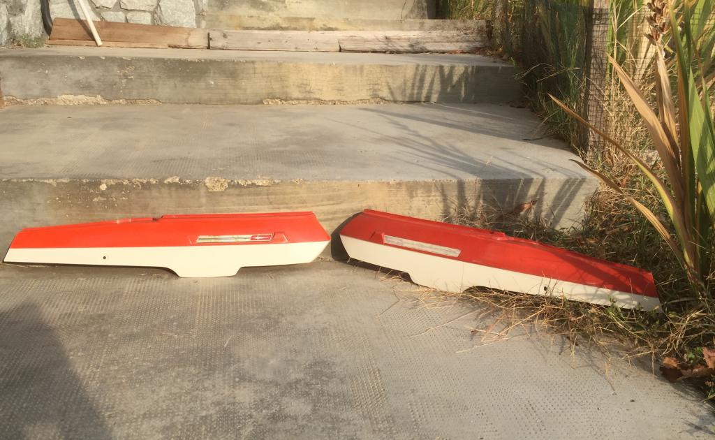

Et voilà! J’ai passé toute la matinée à polir, mais voici le résultat !
Après et avant.
Merci beaucoup, McBB!!!!  Very Happy  Ton méthode as fonctionné parfaitement !
