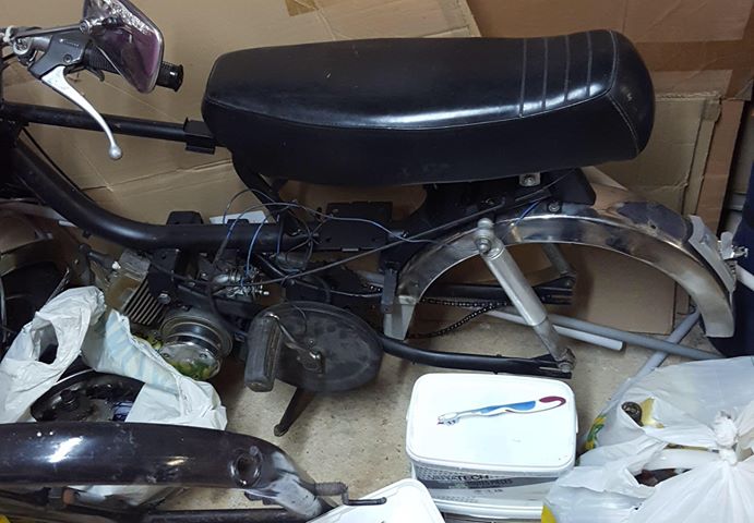

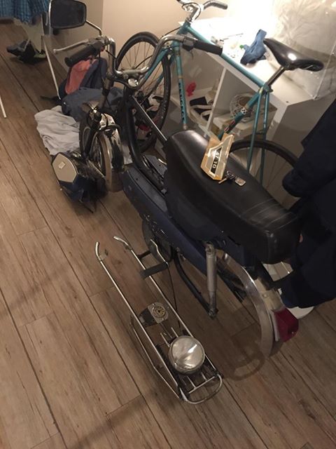

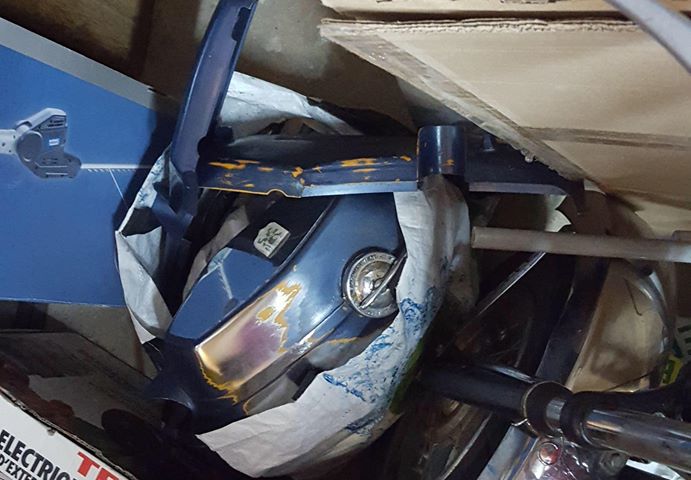

Mars 2018 : je tombe ENFIN sur un GT10 à prix abordable sur les petites annonces.
Il se situe en banlieue parisienne, je le réserve. Rapatrié le dimanche soir sur Paris, je commence le démontage pour faire un inventaire des pièces manquantes et aussi pour le stocker en attendant de le restaurer durant l'été.
Il remplit tous mes critères de recherche : prix honnête / plastiques présents / selle viable.
Le moteur semble correct et compresse bien, mais je vais m'apercevoir que ce dernier a été mal bricolé, n'a pas d'allumage, absence de certains joints et prise d'air de la taille d'un piano dans le bas moteur.
Je ne donnerais pas le prix d'achat même en MP, mais selon moi le prix juste pour un GT10 complet a restaurer intégralement.
Cependant, les plastiques sont abîmés par endroit, le cyclo est repeint à l'arrache en noir puis en bleu, et la fourche est bloquée comme sur 90% des GT10  Laughing

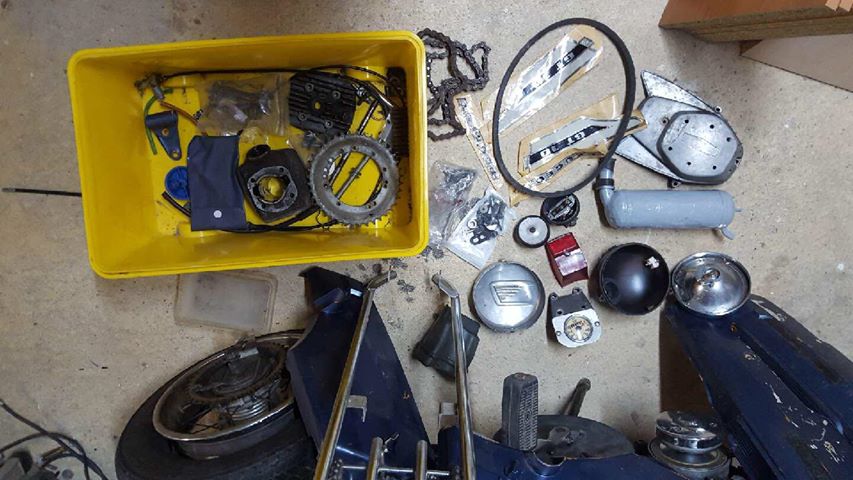

Acheté tel que sur les photos (ce sont celles du vendeur) : lors du démontage je constate que la peinture sur la colonne de direction de direction est intacte. Je m'empresse d'envoyer le té de fourche chez Sprido pour faire reproduire la peinture. Elle est désormais sur leur site internet si vous êtes intéressés (ils sont vraiment très sérieux et passionnés).
Place aux photos.
PS : contrairement à ce que j'ai pu croire sur les photos du vendeur, les stickers ne sont pas du N.O.S mais ceux d'origine décollés proprement.
PHOTOS DU VENDEUR (merci à lui s'il me lit)

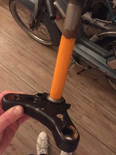

Té de fourche avec colonne préservée
Rapatrié sur Paris

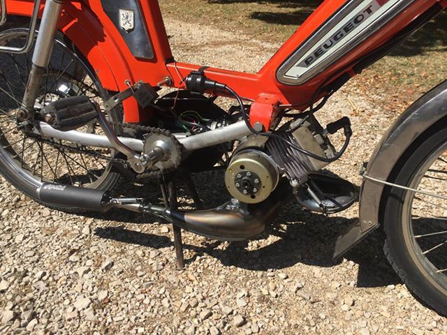

L'été arrive, j'emmène le GT10 en Bourgogne pour commencer sa restauration.
ETAPE 1 : Le moteur

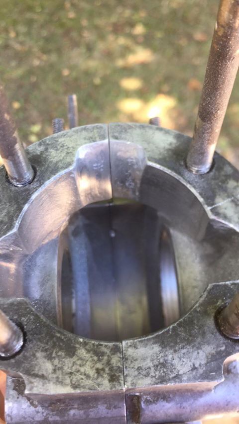

Le moteur d'origine est entièrement démonté, remis à neuf et un peu "amélioré" avec un config basique.
- Kit 70 airsal
- Pot Polini sport
- Carburateur 15 SHA
- Clapets polini type origine
- Bas moteur aligné au 70 (il s'agit d'un 3 transfert, je n'ai eu qu'à créer un 3ème transfert sur le bas moteur 2 transferts d'origine)
- Allumage électronique type mbk 51
Cette configuration est fantastique  Exclamation Exclamation Exclamation  en 11x56 sur la VS, je ne sais pas ce que ça va donner avec la démultiplication du GT10 sur les petites jantes.
Concernant l'allumage d'origine à rupteur : j'ai lu partout sur internet qu'il ne fonctionnait pas bien avec des configurations plus coupleuses : je n'ai eu AUCUN problème, calage à 1,6 avant pmh et 0,4 pour la vis platinée comme d'origine, et j'ai pu faire près de 150km ainsi. Si je suis passé en éléctronique c'était plus pour "essayer" et parce que je vais l'utiliser plusieurs fois par semaine sur Paris donc j'ai besoin de fiabilité.
PS : les photos sont celles de ma 103 VS qui m'a servi de partie cycle TEST  Rolling Eyes
Alignement du bas moteur, création d'un troisième transfert

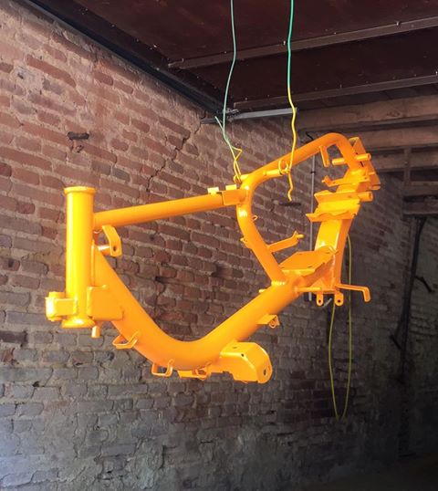

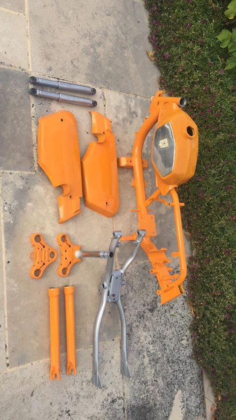

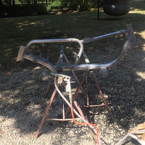

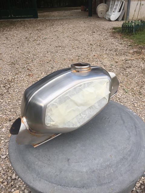

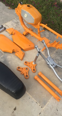

ETAPE 2 : La peinture
Commande de peinture reproduite comme indiqué dans le post précédent. Peinture en aérosol avec durcisseur, je suis ravi du résultat. Je suis reparti sur le métal à nu, ponçage pour le réservoir, le bras oscillant et la fourche, sablage pour le cadre (j'ai bien galéré avec mon petit compresseur de 30L  Mort de Rire )

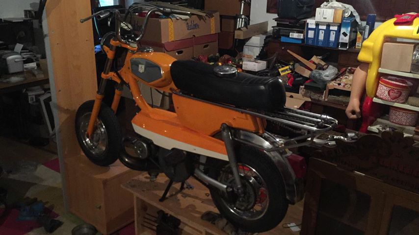

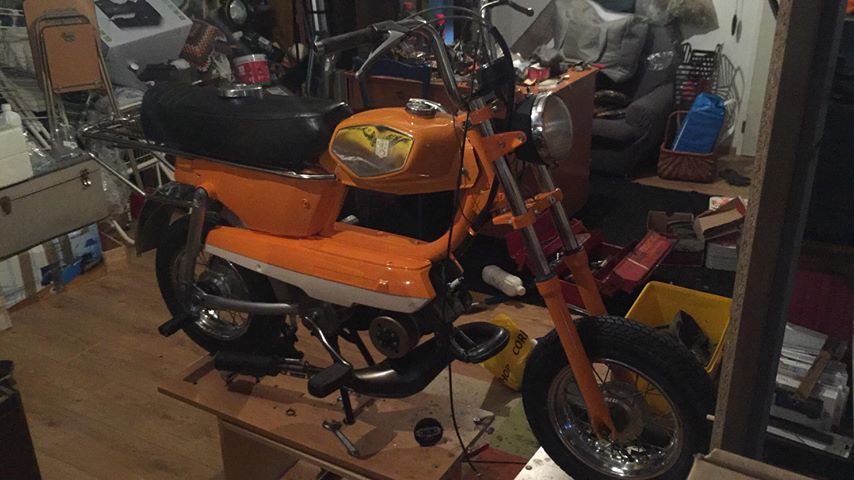

ETAPE 3 : Remontage
Etape en cours, je ferai de meilleurs photos en extérieur une fois terminé.
Il me reste :
- Quelques gaines (j'attends de recevoir de la gaine grise je n'en ai plus)
- Brancher le compteur (cable commandé mais démultiplicateur non testé)
- Les vis de cache plastique arrière à ramener à nu car peints en bleu
- Création de pattes pour le garde boue avant car fourche EBR
- Stickers d'origine commandés.
- J'en oublie sûrement...
J'ai oublié de parler de la fourche mais il s'agit d'une EBR réglable : impossible de débloquer ma fourche d'origine. Avec le réglage de hauteur j'arrive à la même taille que l'origine, mais les fourreaux dépassent du té supérieur. Je trouve ça plutôt chouette.

tu as fait comment pour greffer l'allumage ?
levilainsanchez
Joined: 25 Oct 2016
Posts: 68
Paris 17
Votre Peugeot ?: Peugeot BB LT / Peugeot 103 VS x3 (beige/turquoise/orange) / Peugeot GT10 x 2 (orange et rouge) / Peugeot TSA x2 / Peugeot SX5 miel / Peugeot BB GT / Peugeot 104 safran
12/03/1988 Masculin
PostPosted: Fri 7 Sep - 14:33 (2018)    Post subject: Peugeot GT10 orange de 1975 : restauration Reply with quote
Rien de particulier, les allumages de mbk s'adaptent sur les vilo gros cône de 103... J'ai juste eu a surélever la platine, découper un ergot de fixation du cache allumage mbk et installer CDI + bobine HT mbk.
Je ne connais rien en électricité et j'ai mis 1h30 à l'installer. Donc vraiment rien de compliqué Smile
Et pour moins de 90€ frais de port compris, je trouve que l'investissement en vaut la peine

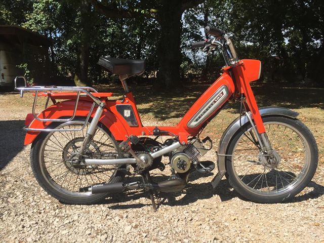

PostPosted: Wed 19 Sep - 13:39 (2018)    Post subject: Peugeot GT10 orange de 1975 : restauration Reply with quote

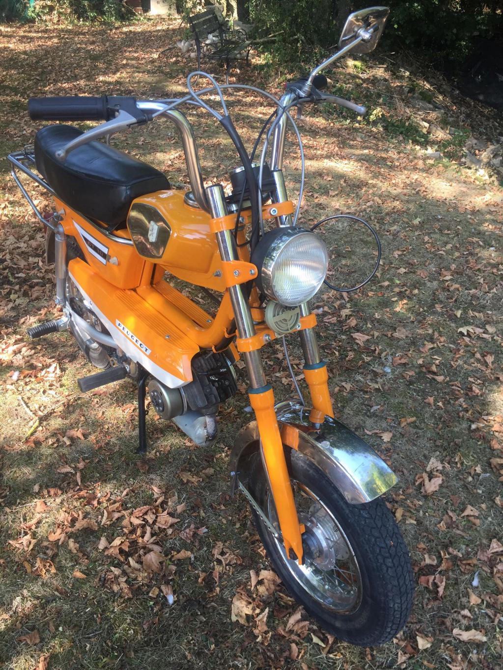

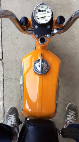

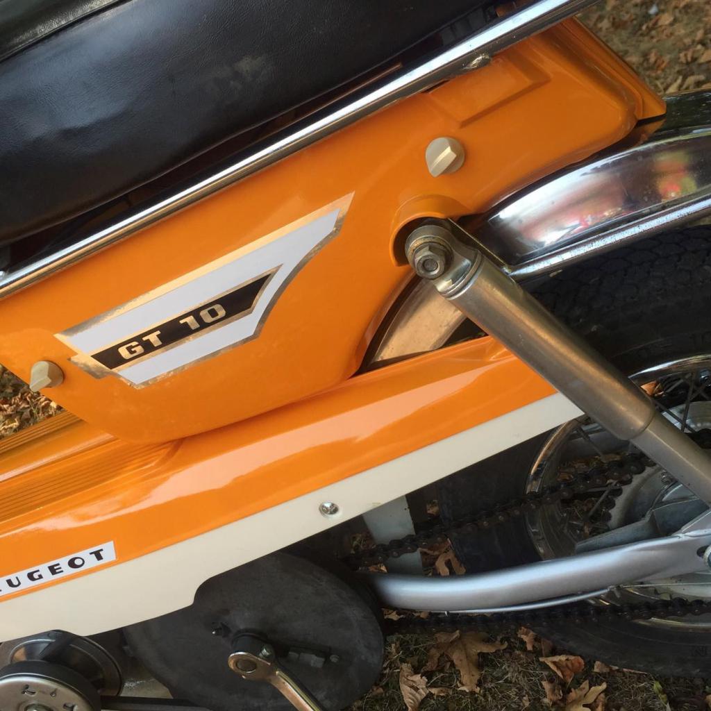

Hello les amis !
Voici de nouvelles photos de mon GT10 en extérieur et fonctionnel.
Depuis les photos, j'ai procédé au remontage de tous les carénages, replacé le garde boue avant après avoir crée des pattes spécifiques (puisque j'ai perdu celles qui étaient sur la fourche d'origine…) installé les freins, refait l'électricité, placé les stickers d'origine en reproduction.
Il me reste :
- Polir au belgom les flancs de reservoir, ce n'est pas assez "miroir" à mon goût
- Choisir le plus beau cache plastique courroie et enjoliveur de variateur dans mon stock de pièces
- Installer ampoules 12V commandées sur le net car mon allumage 12 grille tout  Mr. Green
- Cable de compteur commandé
- Carte grise en cours (depuis le 7 septembre…)
- Riveter ma plaque mine
J'ai remis un moteur d'origine pour le moment. Car mon polini sport touchait le garde boue… hors de question de le supprimer ou le couper, du coup je vais mettre un vrai serpentin type polini custom.
Il s'agit en attendant de mon moteur de secours, alors le pot est moche, le cylindre crasseux… Mais ça me permet de l'utiliser en origine pour tester longuement la partie cycle.
Bonne journée à tous !
PS : un zoom sur les stickers. Je suis ravi de ceux des caches arrières, qui bien qu'un peu différents de l'origine font très bien l'affaire. Cependant, le kit est fourni avec des stickers Peugeot blanc pour les caches moteurs… je vais tâcher d'en trouver des chromes car trop éloigné de l'origine ainsi...
Rejoignez le mobylette club Paris / idf sur instagram - https://www.instagram.com/mobylette_club_paris_idf/

PostPosted: Wed 19 Sep - 14:03 (2018)    Post subject: Peugeot GT10 orange de 1975 : restauration Reply with quote
Il est superbe ! Mais qu'est-ce que c'est que cette boucle horrible?  Mr. Green
T'as remis des pneus neufs ou ce sont ceux d'origine?
levilainsanchez
Joined: 25 Oct 2016
Posts: 68
Paris 17
12/03/1988 Masculin
PostPosted: Wed 19 Sep - 15:53 (2018)    Post subject: Peugeot GT10 orange de 1975 : restauration Reply with quote
Ahaha oui la boucle, ou les boucles même  Embarassed
Je n'ai pas encore installé mon décompresseur et je n'avais plus de gaine grise pour faire le starter. Quelques détails à terminer, comme le tuyau d'arrivée d'essence qui devrait être planqué et qui trône en plein milieu du cadre ahaha
Ce ne sont pas ses pneus d'origine mais des d'époque en état correct.
Je sais que je devrais en mettre des neufs mais j'aime bien avoir les michelin ACS d'époque… on verra ce que ça donne sur le long terme mais j'ai déjà fait un bon 150 kilomètres avec et tout va bien

j ai vu que tu as utilisé de la peinture en bombe avec durcisseur quel est ton retour par rapport a de la bombe classique ?

MOB26120 wrote:
belle resto !
Hello !
Inutile de vernir avec de la peinture avec durcisseur. Pour cela, c'est beaucoup mieux, déjà tu ne risques pas de chier ton vernis après ta peinture. Par contre, une fois le durcisseur pété, tu as 6h pour utiliser la bombe... Donc il faut bien se préparer. Et obligé de protéger tout ce qu'il y a autour car ça vole beaucoup plus et ça tient  Laughing
Le finish est tellement chouette que tout le monde pense que ma peinture a été faite par un pro. Mais c'est uniquement pour une restauration complète du coup, car ça brille vraiment. Donc si tu repeins juste un carénage ça va se voir a 20m. + résistance aux hydrocarbures. Bref, je roule avec depuis septembre, j'ai fait la balade de Treignat sous la pluie et il est dans la rue a Paris depuis 2 mois et la peinture n'a pas bougée, c'est super résistant. Je ne peux que t'encourager à essayer.
A+ !

levilainsanchez wrote:
MOB26120 wrote:
belle resto !
Hello !
A+ !
MERCI pour ton retour !
niveau budget ca donne quoi ?

Hello! Concernant La Fourche oui j’ai bien mis une ebr un modèle standard de 103 que j’ai chopé d’occasion sur eBay pour 25$
Je l’ai rabaissée en fonction, environ -9cm les tubes sortent au dessus mais je me suis habitué... à tel point que j’ai trouvé une véritable fourche de gt10 depuis et que je ne l’ai pas installée 🤪
Pour le budget il m’a fallu 8 ou 9 bombes je crois. Sachant que j’ai chié le réservoir j’ai du le refaire. Mais rien que le cadre en demandait 2 et je suis un peu maniaque j’ai fait tous les intérieurs de carénages.
Donc un bon 250€ quand même si tu comptes l’appret, et encore il y’a le sable de sablage à rajouter 😇 je pense qu’en étant copain avec un carrossier on peut se la faire faire pour pas bien plus 😬 mais je souhaitais tout faire moi même, sinon pas d’intérêt à mes yeux.
Le gt10 s’est vu greffer un polini custom 3 depuis. Ce pot cumulé a l’allumage mbk carbu de 15 et culasse malossi = 73kmh gps -> vitesse ressentie = Mach 2 (oui c’est très bas un gt10 😇)
