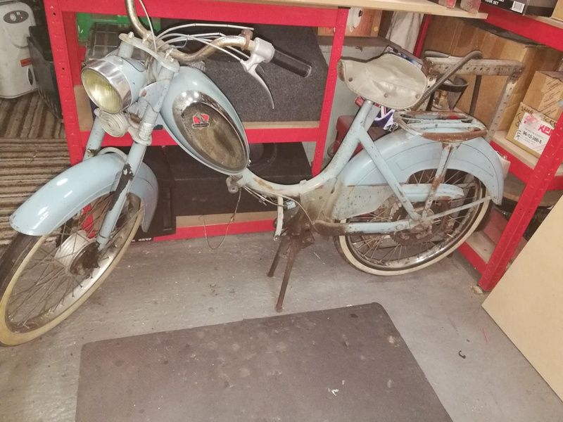

bonjour tout le monde, j'ai pensé montrer quelques photos de mon projet! le moteur est en plusieurs morceaux et j'attends qu'une partie arrive pour reconstruire le moteur.
Je ne sais pas si garder la peinture d'origine ou non, des avis? J'aime assez la patine, ça donne du caractère!

aussi, je ne suis pas sûr du modèle exact de mon vélo? 1957 BB1V sur le moteur et BB sur le garde-boue arrière.
Mark
Joined: 01 Jul 2017
Posts: 1,265
PostPosted: Mon 24 Dec - 14:49 (2018)    Post subject: Ma restauration de projet BB d'Angleterre Reply with quote
Belle restauration !
C'est bien une BB1V ! BB est le type, 1 car c'est la première version, et V pour variateur (de vitesse) !
Raté mon petit Spad
BB1V = BB 1 vitesse (c'est la désignation officielle pour l'immatriculation)
Et ce n'est pas un moteur à variateur dans ce cas, c'est un simple embrayage centrifuge
Si je ne m'abuse, la désignation commerciale est BB LT (fouche Téléscopique)
Personnellement je garderais la peinture d'origine, elle est jolie comme ça Okay

Argh  Embarassed
Je me disais bien, je voyais pas de vario sur les photos...
Et je suis d'accord pour la peinture !
Posts: 17,202
PostPosted: Fri 28 Dec - 19:19 (2018)    Post subject: Ma restauration de projet BB d'Angleterre Reply with quote
C'est même juste un BB T car le LT est plus récent (c'est un BB CT avec le réservoir en selle)
Donc BB 1V => type mines
BB T => type commercial
Laisse la peinture tranquille, une fois lustrée, elle sera superbe.

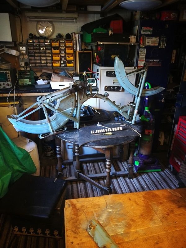

PostPosted: Thu 10 Jan - 07:55 (2019)    Post subject: Ma restauration de projet BB d'Angleterre Reply with quote
c'est l'avancement de mon projet, le moteur est reconstruit et tout le reste est en morceaux! J'ai décidé que la peinture était trop mauvaise pour tout nettoyer, alors maintenant c'est une restauration complète, je pense que ça en vaudra la peine!

ça avance pas mal !
même si j'aurais laissé la peinture d'origine
Posts: 17,202
PostPosted: Thu 10 Jan - 09:48 (2019)    Post subject: Ma restauration de projet BB d'Angleterre Reply with quote
Sacré boulot !

PostPosted: Thu 10 Jan - 17:24 (2019)    Post subject: Ma restauration de projet BB d'Angleterre Reply with quote
la peinture d'origine était passée, j'aime bien la patine, mais c'était trop mauvais par endroits et le reste de la moto est en train d'être reconstruit comme neuf, c'est donc ma décision! ça aura l'air bien quand fini, j'ai acheté beaucoup de nouvelles pièces pour le finir!
Merci, Mark.
Joined: 08 May 2014
Posts: 4,050
PostPosted: Thu 10 Jan - 18:50 (2019)    Post subject: Ma restauration de projet BB d'Angleterre Reply with quote
Je ne doute pas de la finition du cadre. Surtout en voyant ton moteur Okay

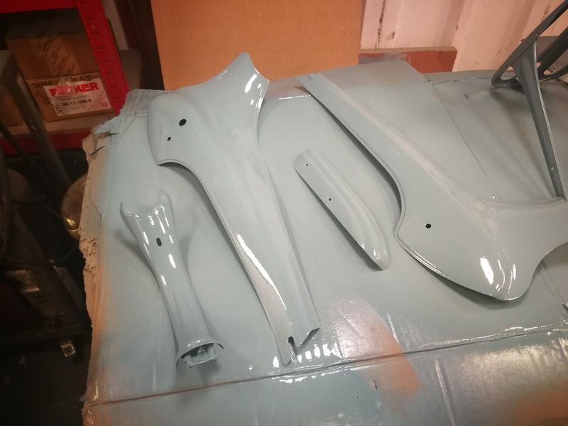

PostPosted: Sat 12 Jan - 14:22 (2019)    Post subject: Ma restauration de projet BB d'Angleterre Reply with quote
lui a donné de la peinture aujourd'hui, Lada 427 bleu!
Posts: 17,202
PostPosted: Sat 12 Jan - 16:32 (2019)    Post subject: Ma restauration de projet BB d'Angleterre Reply with quote
Tu n'as fait que le réservoir en bleu ? Le reste me semble gris ?

PostPosted: Sat 12 Jan - 17:08 (2019)    Post subject: Ma restauration de projet BB d'Angleterre Reply with quote
tout est bleu de la même couleur que le tank .. Je pense que la lumière a quelque chose d'une influence et mon appareil photo ne donne pas une représentation correcte!
Posts: 17,202
PostPosted: Sat 12 Jan - 17:20 (2019)    Post subject: Ma restauration de projet BB d'Angleterre Reply with quote
Ah oui, c'est magnifique alors !! Okay
