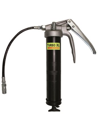

Pour graisser la poulie, utilise un graisseur à main sur le graisseur :
Lorsque ça déborde par le côté, c'est que c'est plein !
