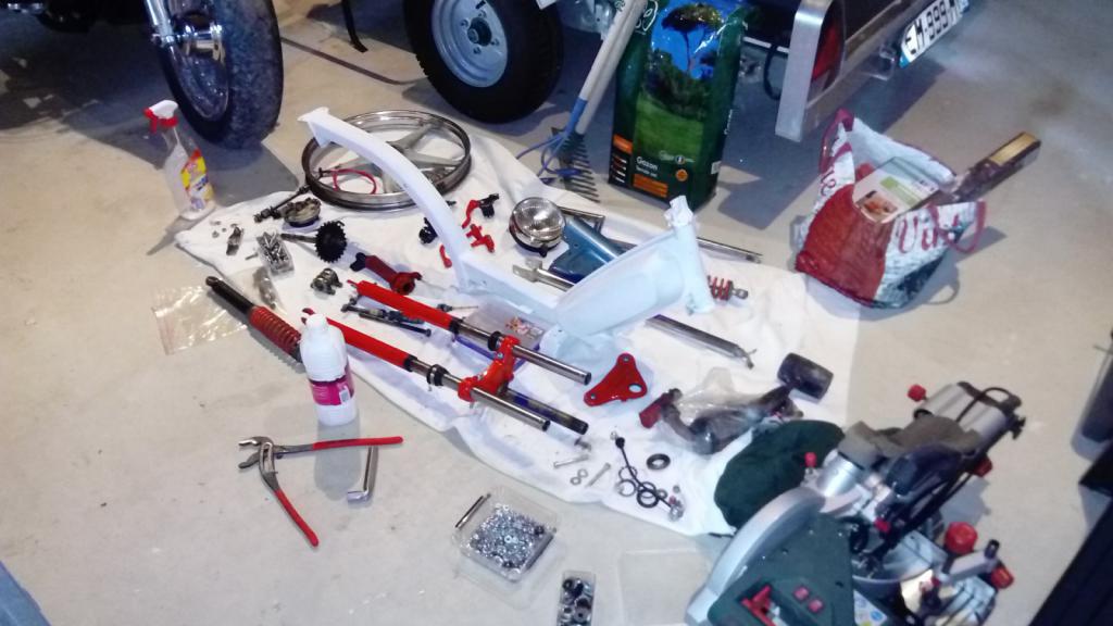

Rassemblement du puzze dans le garage
Cadre 103, bras oscillant 103 SP, fourche 103 SP, Z bar et commodos, amortisseurs. Merci aux mobeurs rencontrés lors de ces achats, la passion est là.

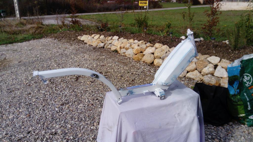

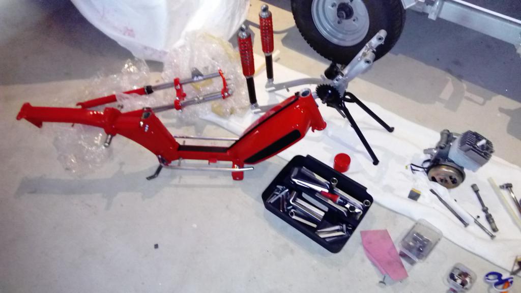

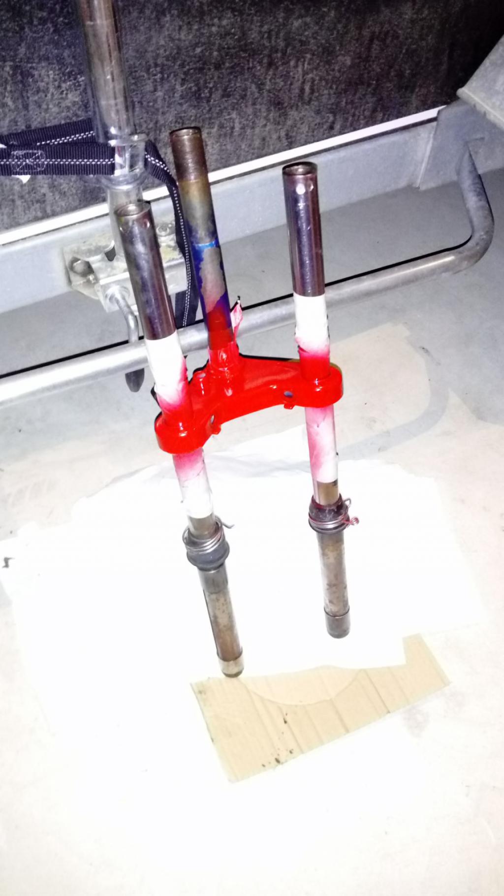

Une couche d'apprêt après ponçage car ce cadre a bien vécu et même gouté la piste. Je decouvre les trois couleurs qui ont rythmé sa vie. Voyons voir comment toutes ces couches vont réagir....

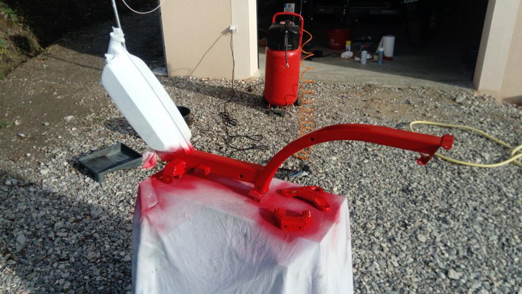

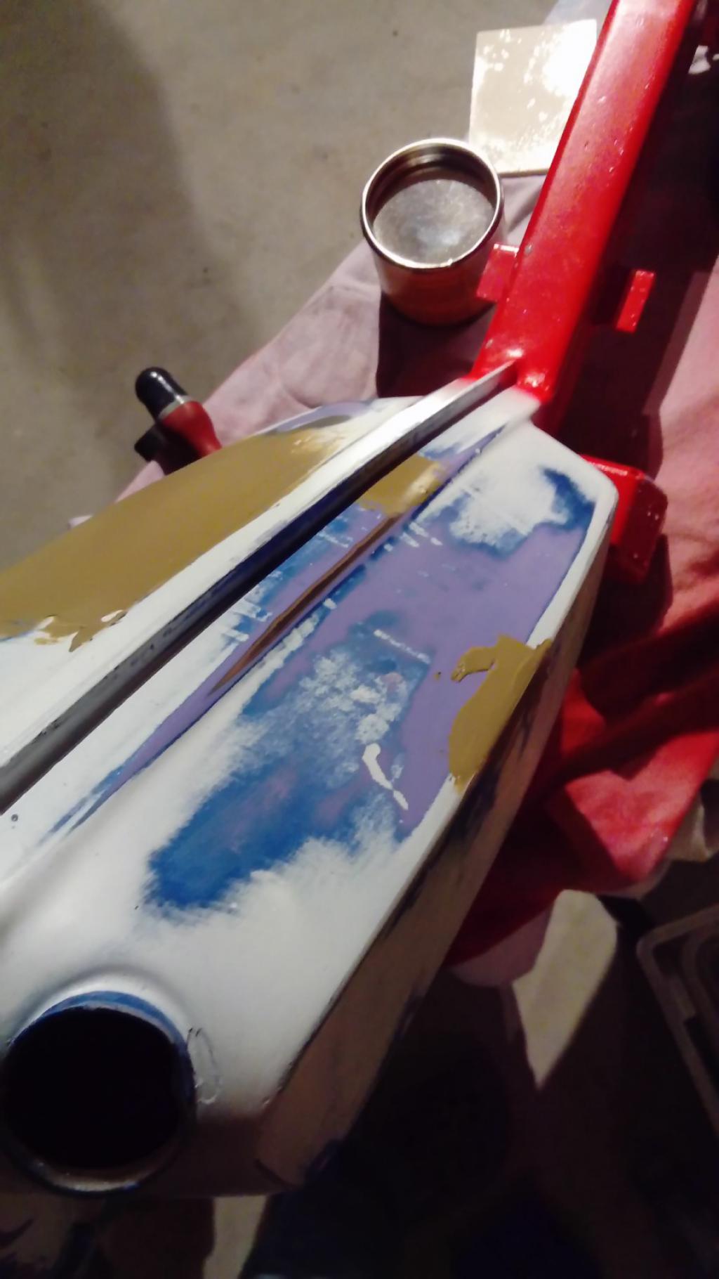

Au niveau du reservoir, on est pas sorti de l'auberge , il va falloir sortir le pot de mastic de finition.

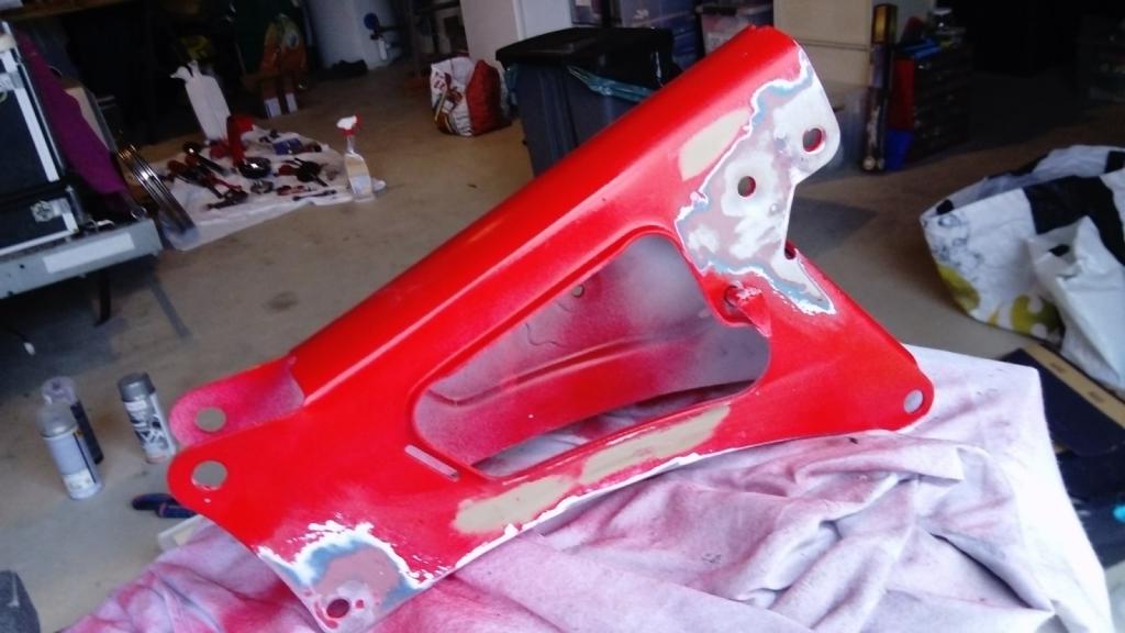

Forcement ç  vernia a réagi...15 jours plus tard le cadre etait peint et forcement d'autres surprises m'attendaient. Erreur du debutant...Faire un montage à blanc avant de commencer à peindre car le bras oscillant ne rentrait pas dans mon cadre, il manquait 2 mm. Quelques coups de meuleuse plus tard il fallait reprendre la peinture du cadre !!!

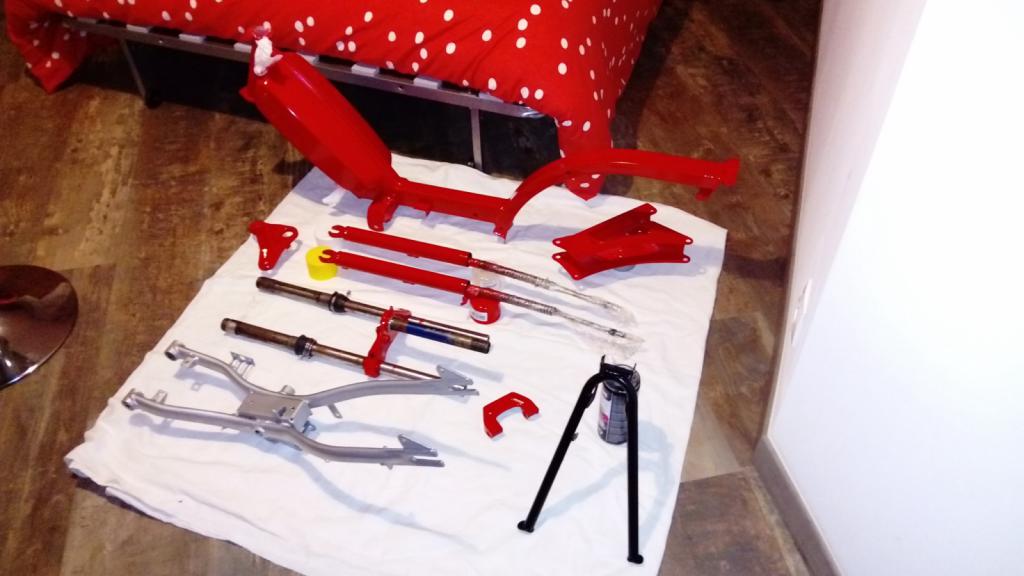

Pas de problème particulier pour ces pièces là, par contre la boite à outils me donna du fil à retordre pour les mêmes raison que le reservoir.
Pour la carrosserie j'utilise du papier de verre étanche 220/420/600/1000.
Pour reprendre les coulures ou petits défauts du vernis, j'utilise du 2000, de l'efface rayure et un polish haut de gamme.

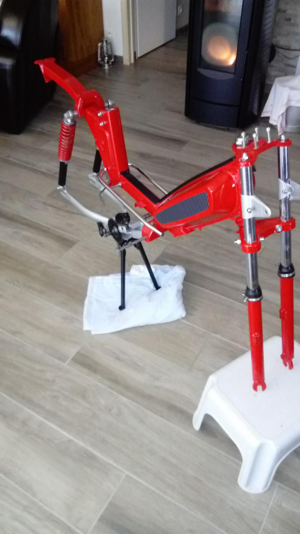

Ouf.... La corvée de peinture est terminée (Ca c'est ce que je crois) je vais pouvoir m’éclater à remonter le puzzle. J'ai tout ce qu'il faut , il ne doit rien me manquer sauf une roue arrière complète et une selle. La encore excès d'optimisme....

Petit détail, en hiver la peinture sèche mieux à l’intérieur de la maison.
Ma femme n'est pas contente, je comprends pas pourquoi, ça sent bon la peinture qui sèche et puis quand ça sent plus on sait que c'est sec !!!

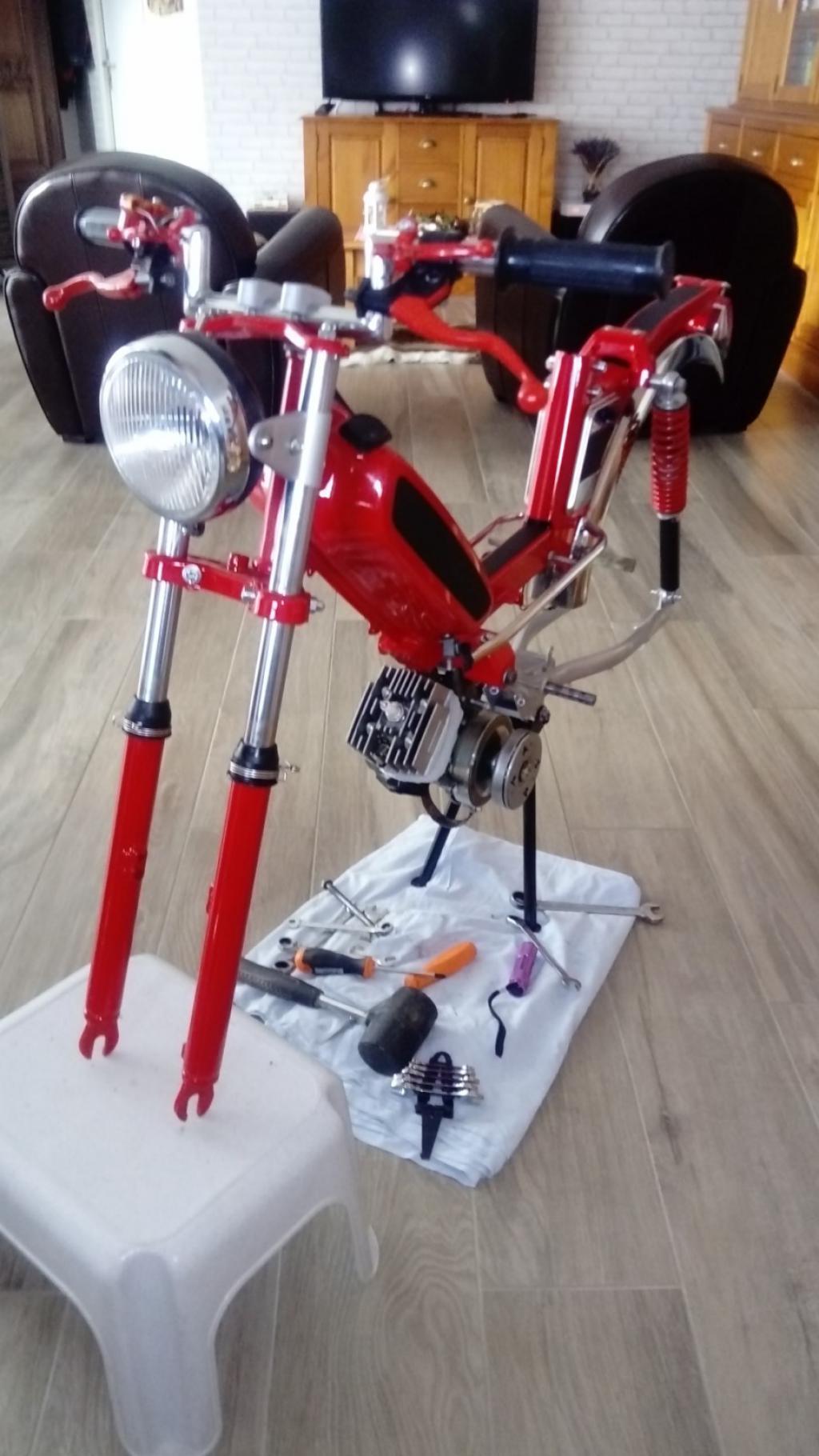

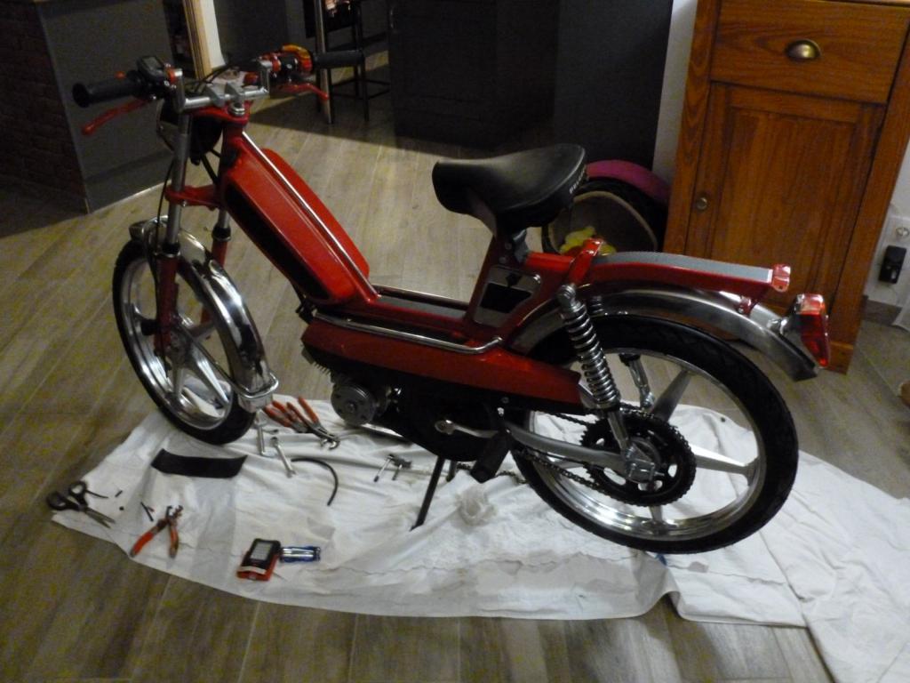

Le remontage commence, je me fais plaisir en testant une déco home made en plaçant ici et là du film autocollant façon carbone pour 3 euros le demi metre carré.

Jusque là tout va bien, je remplace la visserie d'origine par de l'inox et au plus que je peux j'utilise des vis BTR afin de minimiser les outils à emporter lors de grandes migrations....

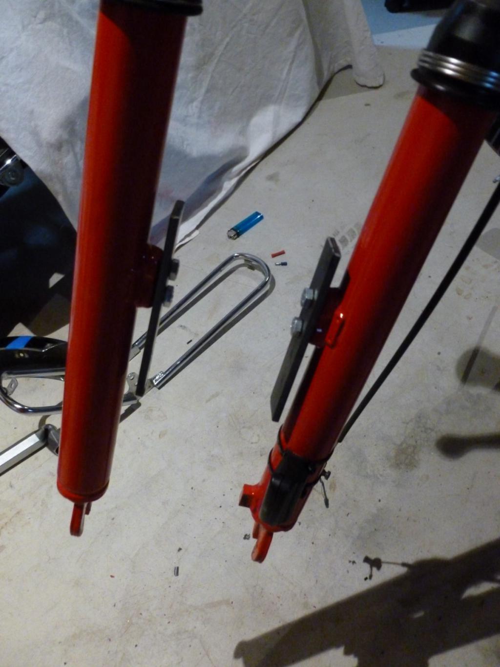

Les amortisseurs de 38 cm achetés dans un lot me paraissent bien haut par rapport au SP 1979 qui est aussi dans le garage. Alors que j'aurais monté le garde boue arrière mes craintes se confirmeront, je suis en face d'un 103 SP spécial "Enduro"....

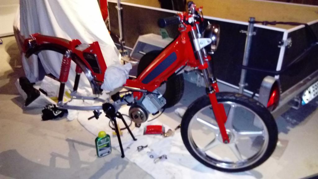

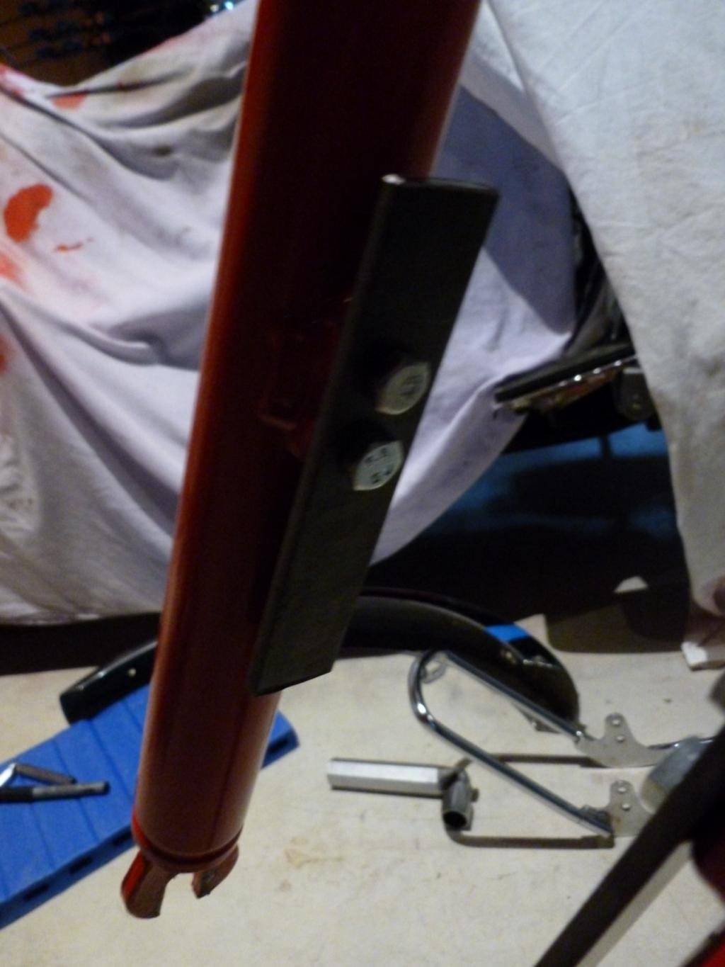

Montage du moteur...La galère...Du fait de mon patchwork de pieces, y' a un peu tous les millésimes la dedans.
La surprise provient de l'entretoise de mon axe moteur qui ne rentre pas, même en forçant. Un coup de pied à coulisse m'indique que la différence est de 2mm !!!
Je meule un peu la peinture du cadre puis m'attaque à l'entretoise. De ce fait les rondelles anti vibration ne rentrent plus. Je remeule 2 mm de mieux puis je fais des gorges à la dremel pour que les bagues s'insèrent correctement dans le bras oscillant.
Peut importe le flacon pourvu qu'on ait l'ivresse...

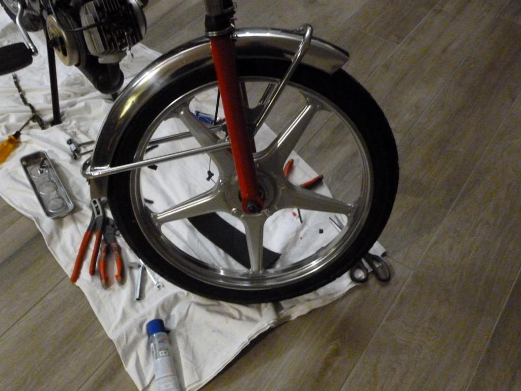

Après un bon nettoyage , lustrage et ponçage la jante avant reçoit une peinture effet chrome sans vernis car celui transforme l'effet chrome en gris metal assez terne. cette jante sera donc peinte deux fois à cause de la couche de vernis...

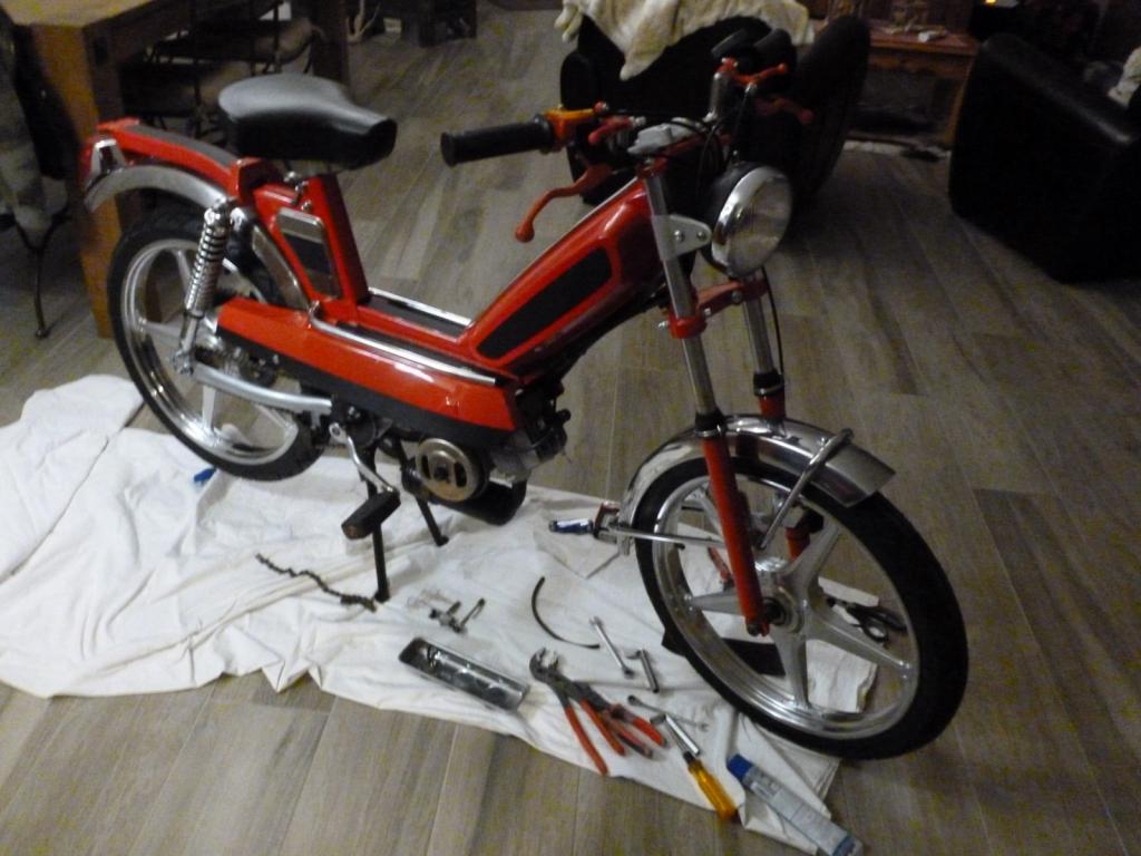

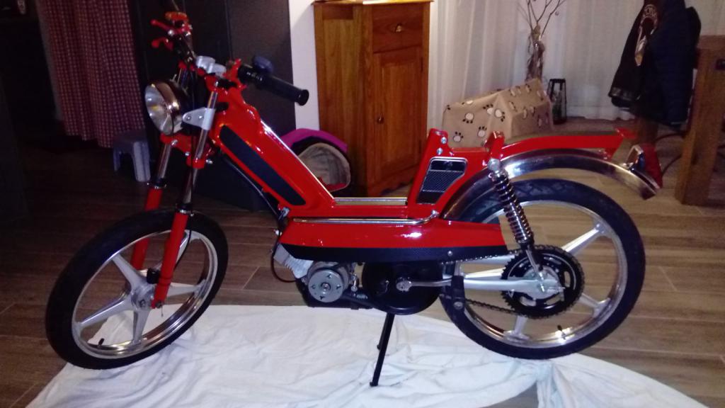

Reste encore un peu de travail mais ça commence à ressembler à ce que je recherche. Le jonc chromé sur le réservoir provient de chez Norauto. Les amortisseurs sont revendu et changé pour des 32 cm provenant de chez "La Mobylette Drômoise". J'en profite lors de la mise en peinture des carters moteur pour inverser les coloris. Le vynil effet carbone se travaillant très bien je l'applique sur la partie inférieure des carters.
Mon pote Zézé du Team mob Diois m’enlève une épine du pied en me fournissant la jante arrière qui me manquait.
La couronne 52D fait partie de ma banque de pieces, la chaine fait partie du lot que j'ai acquis et qui comprenait le bras oscillant, le guidon et ses commandes et les amortos 38cm.
La galère commence pour trouver l'axe de 12 qu'il me manque et qui est en rupture sur les sites ou je cherche habituellement...Je trouve enfin...Le montage du puzzle continue....
(à suivre)

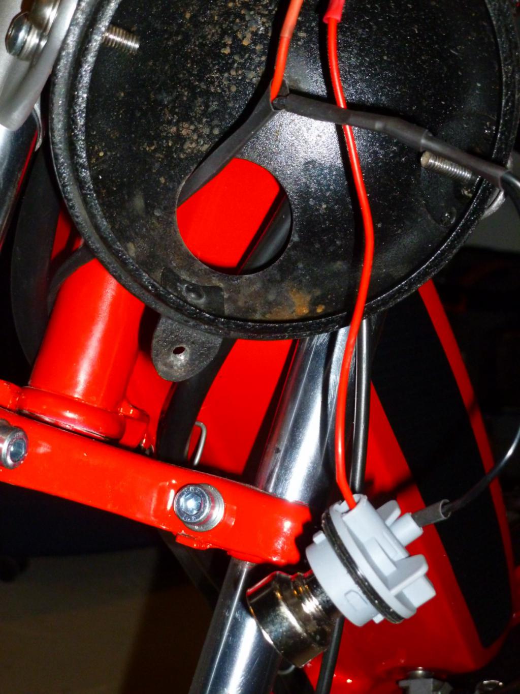

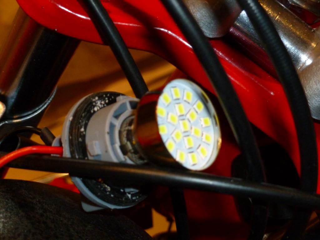

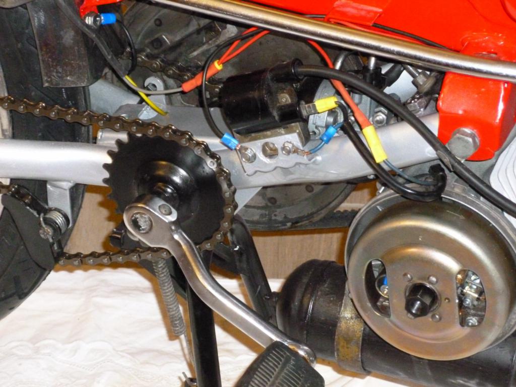

L’étape suivante ne pose pas de difficulté particulière, il s'agit de monter tous les câbles freins, starter, décompresseur et électricité.

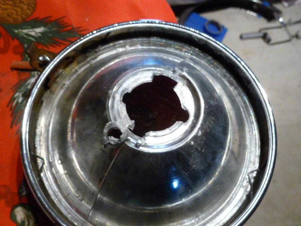

Les cables étant posés , il me reste un petit souci. Le phare est en fait une coquille vide, j'ai bien la parabole mais pas le système de fixation de l'ampoule.
Quitte à bidouiller autant essayer d’améliorer cet éclairage 6 volt.
Sur un site de voitures anciennes je trouve une ampoule led compatible auto/moto/cyclo.
N'ayant pas envie de faire toutes les casses auto de ma région je trouve en Chine sur internet mon connecteur.J'en commande 2 au cas ou ce serait vraiment concluant. Le S¨P de 1979 souffre cruellement du manque de puissance de son eclairage lui aussi...
15 jours plus tard, je m'attelle au phare. Quelques coups de Dremel plus tard tout s'emboite parfaitement....

Le problème du phare étant résolu, il fallu que je m'attaque à un petit chantier qui me prit un aprèsmidi...
Je pris le parti de monter un support de garde boue SP 1er modèle car je croyais que cette "restauration" avait pour base un 103 SP 1980, mais en fait ma plaque mine correspond à un modèle de 1982 .
Problème apres un montage à blanc ça fait laid et donne avec mon pneu 2-1/4-17 taille basse un effet garde boue cross.
Objectif: Descendre le garde boue avant de 4 cm et le retrecir de10 cm environ afin d'avoir un aspect esthétique. Pour cette opération je sacrifierai un garde boue avant de mvl bosselé dont la bosse fera partie de la zone coupée.

On coupe les excédents sur la partie supérieure des pattes. On taraude deux trous pour accueillir de garde boue et on remonte.

Vue de l'ensemble,

L'autre coté....

Voilà les amis....
Il me reste a trouver 1 porte bagage première generation de SP, des caches embrayage et volant en plastique chromés (custom).
A ceux qui se demandent si elle roule et bien....C'est la prochaine étape, on en reparle dans quelques jours et on parlera des choix retenus pour le moteur.
Appel de phare à tous.

J'ai fais cette modif sur les clignos de ma moto, ce fut une galère ou il fallut que je pace des resistances. Sur le cas du 103 c'est vraiment faiblard donc je tente cette experience pour soulager le faisceau. Je te l'avoue je suis meilleur en taraudage perçage, qu'en elecctricite. Si tu entend parler d'une mob qui a brulé à Die , ça pourrait etre la mienne LOL.

Cet après midi ce fut le grand jour... 2 litres d'essence et huile synthèse à 4% dans le reservoir...On sort les outils et on commence par caler l'allumage à 1.6, on verifie les vis platinées, on tente un demarrage en titillant l'accélérateur pour alimenter le carburateur. Ca pete mais ça tient pas!!!
Retour sur les vis, on retente un démarrage avec le starter...Ca démarre
et ça tourne fort...
Je débéquille et je pars...Quel beau bruit. bien agressif et rauque mais pas bruyant outre mesure...Apres 300 metres parcourus...Bof, bof, peut mieux faire surtout qu'il y a du matos sous les carters.
Retour au garage, recalage à 1.5...Decalage du volant en ne me fiant pas au repère, mais à un coup de poinçon situé environ 2 cm avant le repère (débridage ???).
Re éssai... Waouuuuuh, ça marche fort et en plus elle est froide !

La LED c'est bien MAIS...L'ampoule que vous voyez sur les photos a un faisceau hyper large et diffus. Ca fait joli sur la mob mais en pratique dans la nuit noire c'est pas extra...En comparaison une 12 Volts 5W éclaire presque mieux. Je sais c'est une 6 volts qu'il me faut...Mais j'avais plus que ça...
J'ai commencé à verifier mon circuit, j'ai pris le régulateur de ma SP 79 pour le monter dessus...
J'ai du me planter quelque part la led du feu arriere a peté direct, la LED avant c'est mis à eclairer comme un flash, j'ai mis deux trois coups de gaz et les LEDs de l'ampoule avant se sont grillées les unes à la suite des autres !!!!

J'ai tout revérifié, sorti tous mes docs, consulté internet et ce site puis j'ai tout rebranché dans les règles de l'art au niveau du regul et du faisceau.
J'ai ressorti tout mon stock d'ampoules et j'ai commencé les expériences.
Le point positif dans cette customisation c'est qu'avec le connecteur que j'ai bricolé dans le phare je peux mettre un beau pannel de modèles d'ampoules. et en plus elles me coutent moins d'un euro la plupart.
Comme j'avais beaucoup de petites ampoules à vis de 2 ou 3 watts, j'ai réussi à en insérer une dans mon feu arrière. A l'avant j'ai placé une 21 watts puis demarré:
-Lumiere correcte à l'arriere, rien sur l'avant...
Sur le SP de 79 à l'origine il y avait une toute petite ampoule jaune, comme celle des lampes de poche de l'époque, elle faisait son boulot mais je claquais souvent.
Je place donc une ampoule de 12 volts 6 Watts dans le phare avant :
-Lumiere correcte à l'arriere, lumiere juste correcte à l'avant.
Je place une ampoule 6 volts 15 watts à l'avant:
rien sur l'avant, l'arriere fonctionne en surtension mais ne claque pas.
Jef
Joined: 16 Dec 2018
Posts: 175
Die
Loisirs: moto
Votre Peugeot ?: 103 SPR 1979,et 103 SPR de 1979
18/03/1964 Masculin
PostPosted: Sat 19 Jan - 00:37 (2019)    Post subject: 103 SP Custom 1980 Reply with quote
Pour l'instant la bonne formule est donc:
arrière 6 volts 2watts et avant 12 volts 5 watts. quand on debranche l'une , l'autre se met en surtension mais ne claque pas. Essai routier par nuit noire, ça éclaire pas trop mal et on distingue bien le feu arrière.
Le circuit a l'air de tenir et d’être correctement branché. Pourquoi tant d'essais et de gaspillage me direz vous ? Parce que ma mob est un patchwork de différents modèles .Mon allumage à rupteur me sort 5 fils: Bobine plus, bobine moins, 1 fil gris vert, 1 fil bleu, 1 fil noir. Rien ne me garanti qu'au cours de ses différentes vies cet allumage n'ait pas quelqu'un qui ait changé la couleur d'un ou plusieurs de ces fils lors d'une réparation...En tout cas ça ne correspond à rien de tout ce que j'ai consulté...Mais ça marche !!!!
