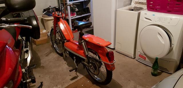

PostPosted: Sat 7 Dec - 18:49 (2019)    Post subject: Peugeot 103 VS de 1971. Reply with quote

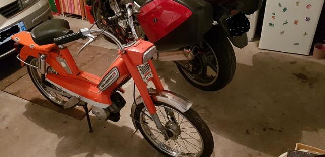

du coup, le souci avec l'embrayage est sur une nouvelle mob. Je ne vous l'ai même pas présentée. Rolling Eyes
Peugeot 103, plaque de cadre S, moteur plus jeune avec variateur, cylindre Airsal, allumage en étoile, échappement à bride.
Je ferais de meilleurs photos ultérieurement.
Yves. Smile

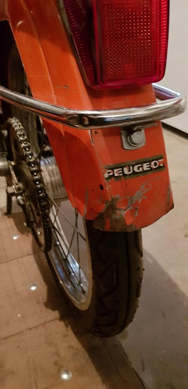

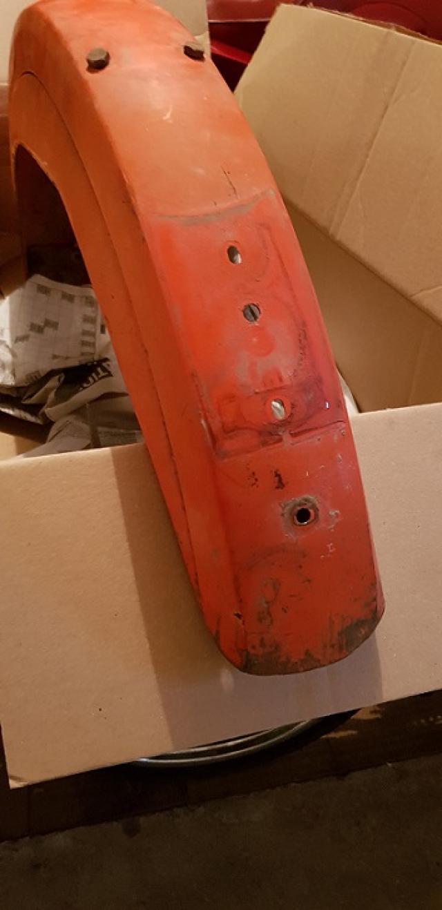

j'ai sur cette mobylette un souci de garde boue arrière, pas top-top. Sad
Du coup, j'ai reçu un garde boue d'occasion en meilleur état à repeindre.  Wink

A peine en meilleur état !!

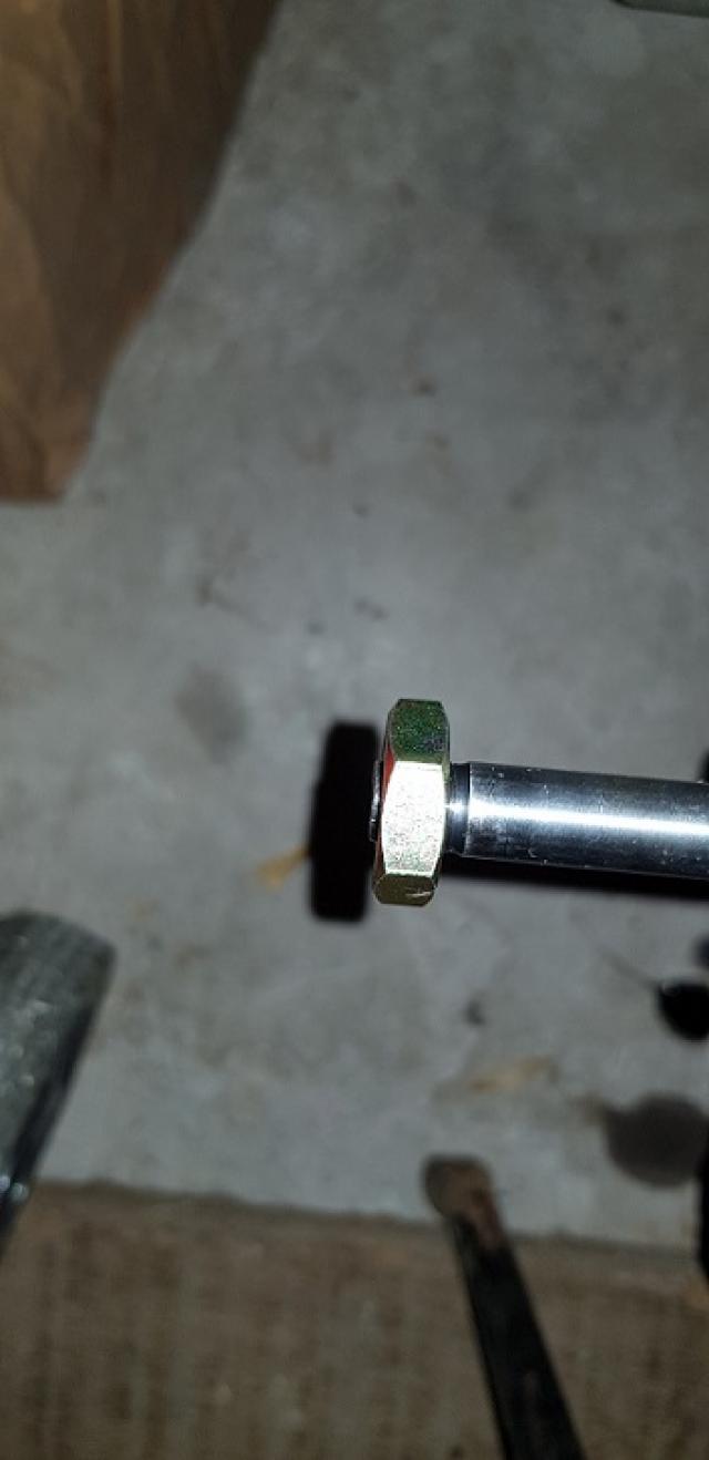

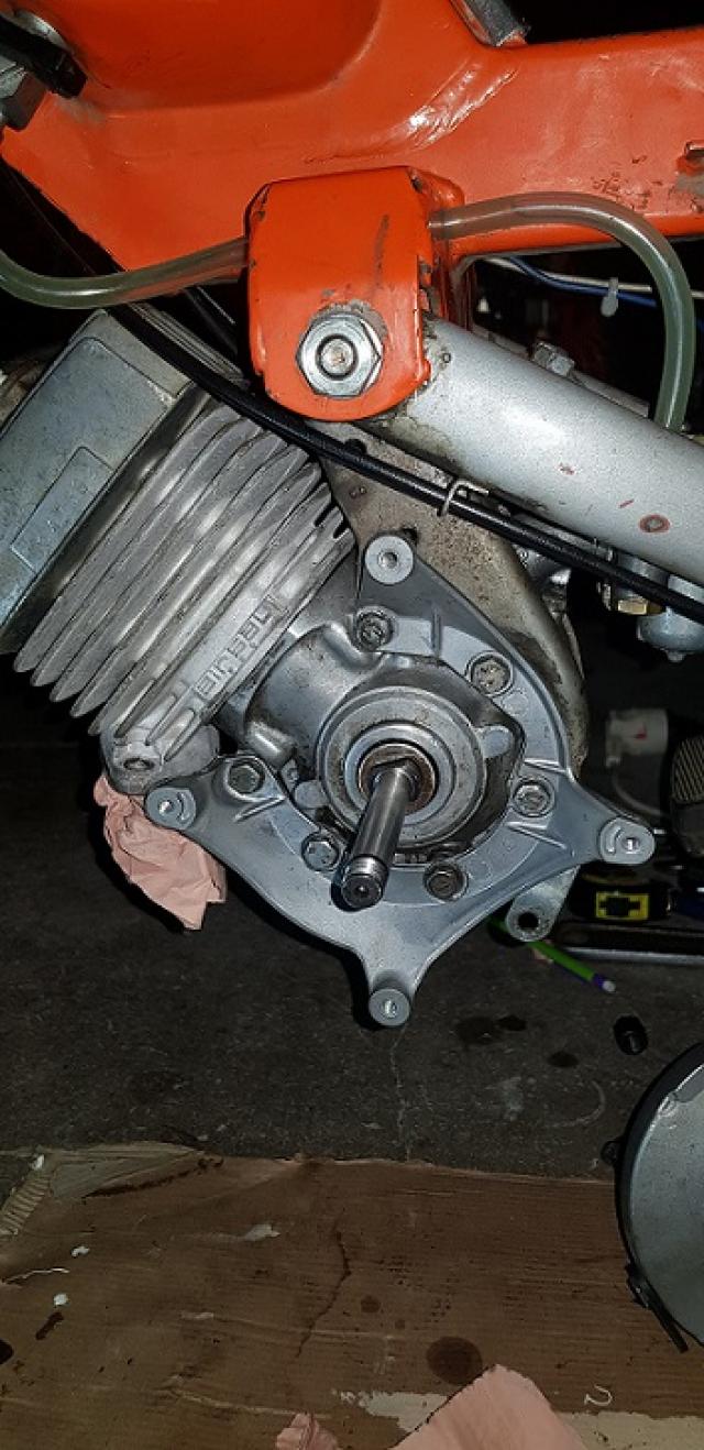

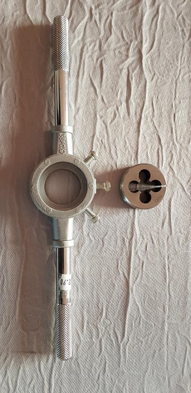

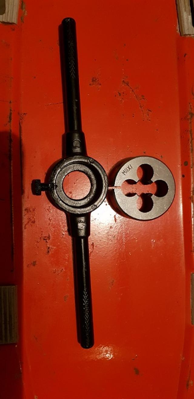

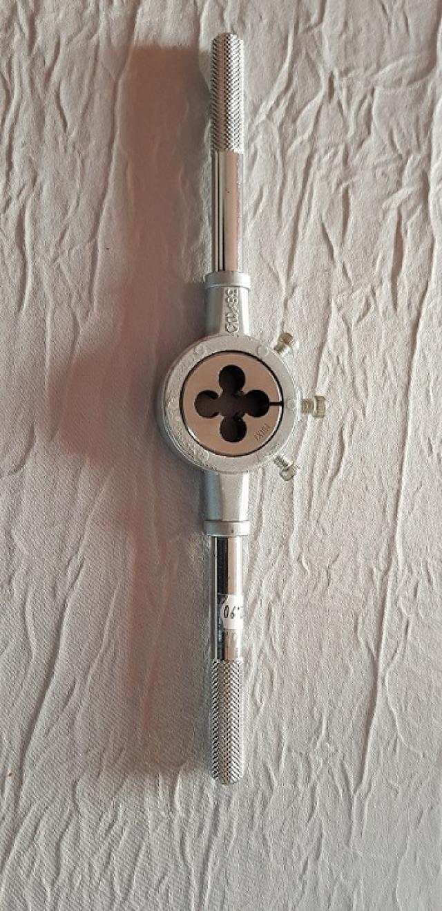

J'ai reçu la filière M11 x 1.0 ce matin, cool. Je vais pouvoir restaurer le filetage du bout de queue d'embrayage.
Y a toujours un problème qui intervient, grrr......
Bon, maintenant, il faut que je trouve un porte filière diamètre 38 mini parce que le mien est un tantinet juste... Laughing
Yves. Smile

Ah merde, le porte-filière !!

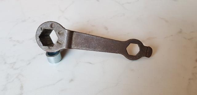

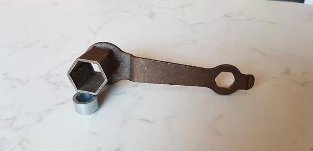

bon, nickel, j'ai trouvé mon porte filière.
J'ai refais le filetage, j'espère que ça va le faire au serrage à 2,5 Nm.
l'écrou se visse bien.
J'avais fait un bloc piston avec une ancienne bougie, ça m'a bien dépanné.

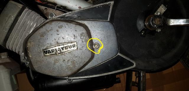

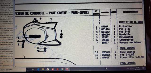

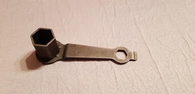

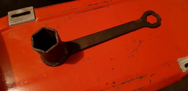

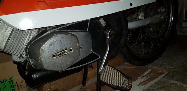

Sinon, j'ai besoin de votre aide. Je suis allé chez Peugeot pour acheter quelques pièces mais il m'en manque une pour le cache embrayage, l'entretoise.
Pouvez-vous me communiquez les côtes de l'entretoise repère 6. Par avance, merci.
J'ai trouvé un cache variateur et il doit arriver dans une quinzaine de jours. Il me faudra trouver le décalcomanie " VARIATEUR "

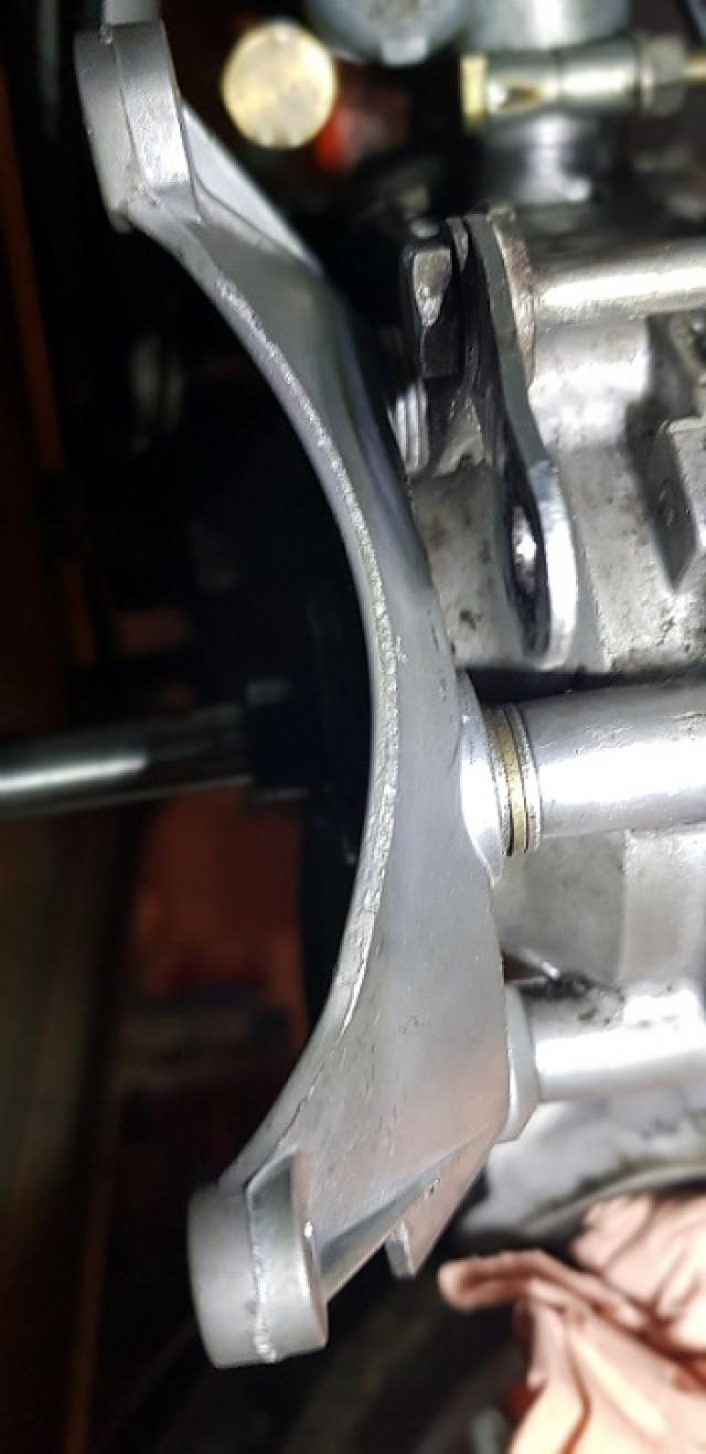

Encore un souci. Cherchez l'erreur...
Peugeot me sauve encore la mise.
Je vais finir par voir le bout un jour. Laughing
Yves. Smile

L'entretoise mesure 44mm de long  et un filetage en M5 de 8 mm Okay

Merci mais la colonnette,  j ai.  Okay  C est les cotes de l entretoise qu il me faudrait.  Wink

Je ne vois pas à quoi elle ressemble cette entretoise, le dessin est pas très lisible.
J 'ai ce modèle de cache variateur sur mes deux 103 , à part cette fameuse colonnette, il n'y a pas d'autres entretoises

si il n'y a pas besoin de cette entretoise, ça m'arrange. Wink

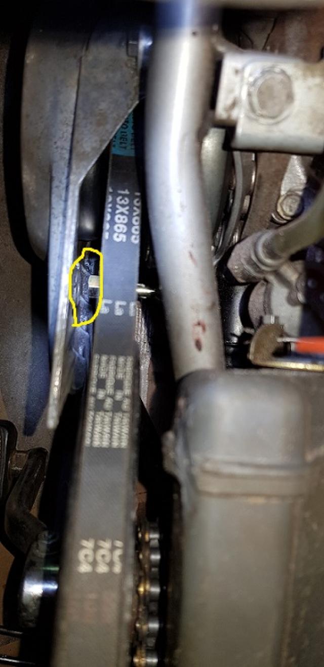

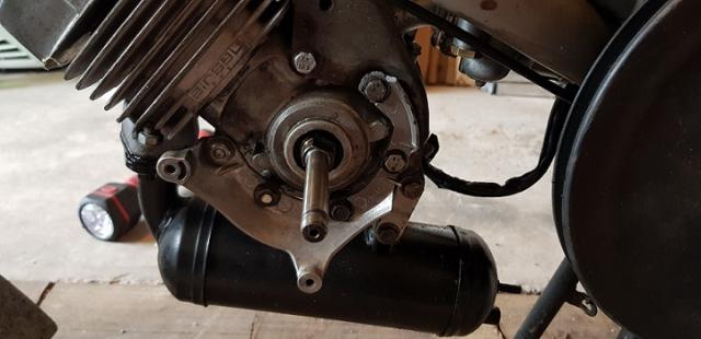

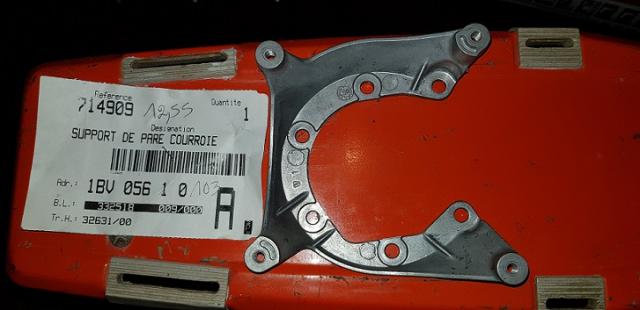

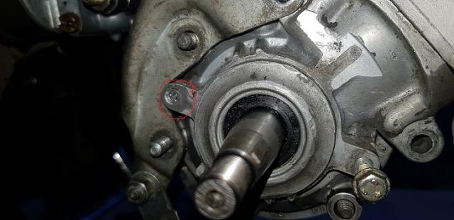

Hier, j'ai encore eu une désagréable surprise. En voulant mettre en place le support cache variateur, j'ai été obligé de démonter l'allumage car deux vis de carter moteur étaient montées à l'envers. Le flasque de l'allumage tenait par une seule vis.
Et une vis cassée dans son logement et une... Crying or Very sad
Donc aujourd'hui, je me suis amusé comme un petit fou pour réparer. Rolling Eyes
Je suis content du résultat.
Parcontre pour le support du cache embrayage, pas triste pour le mettre en place. Je pense que mes carters moteur ne sont pas adaptés pour le cache alu. Il a fallut que je positionne des rondelles de calage pour qu'il ne soit pas en contrainte au niveau serrage. Ça aurait cassé au serrage.
Une fois en place, ça le fait bien.
Il me reste le pot à monter et l'embrayage...
Yves. Smile

Ah oué, ils avait fait du travail de saguouin ! MAis c'et propre maintenant Okay J'espère que l'embrayage va passer Mr. Green

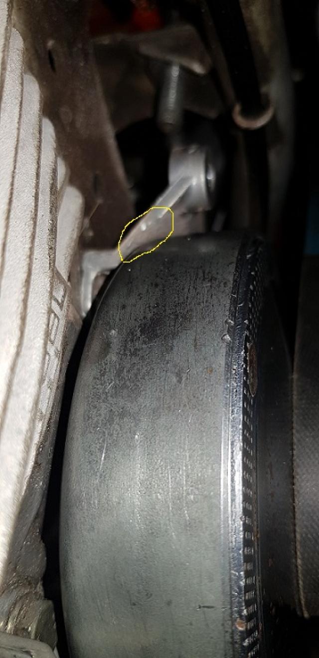

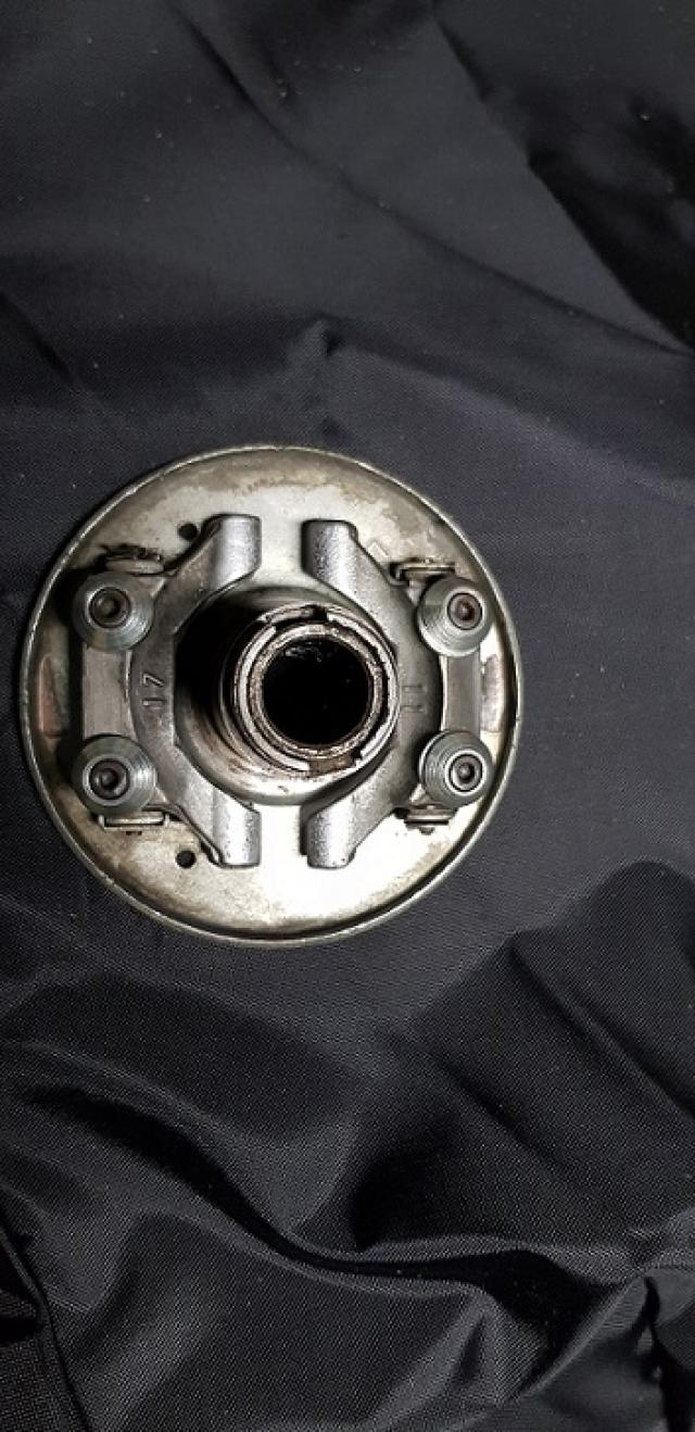

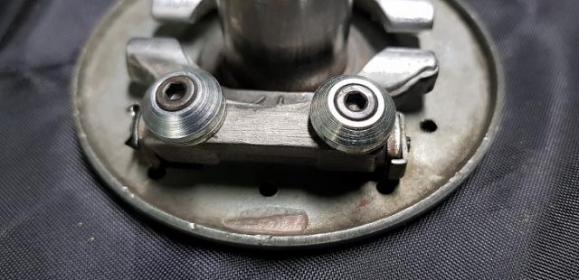

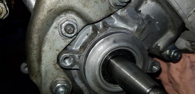

Aujourd'hui, mise en place de l'embrayage. J'ai nettoyé pièce par pièce, il est nickel. J'ai un doute sur cette pièce.
Est-ce que les masses doivent être de même poids ? J'ai un de 11 et un de 17 ou est-ce des numéros de fonderie ?
Sinon, il me semblait qu'il y avait des pattes d'arrêt pour ces masses ?
On voit la rouille dans le couvercle... Est-ce des masses plus récentes ?
A la pose, j'ai été embêté par le support du cache vario. Il a fallut que j’enlève de la matière sinon, ça frottait et bonjour les petites étincelles... Problème résolu.
Le final me va bien. Écrou serré à 3 Kg.m.

PostPosted: Thu 19 Dec - 23:05 (2019)    Post subject: Peugeot 103 VS de 1971. Reply with quote
Tu as essayé, ça fonctionne bien ?
Autrement, pour les masses, pas d'inquiétude, c'est le numéro d'empreinte dans le moule.
Les patte d’arrêt été souvent meulées afin que le vario soit exploité au maximum.
Bizarre que ça touche sur le cache, ça veut dire qu'ils ont rallonger un peu le vilo quand ils ont pondu le nouveau cache !?

PostPosted: Fri 20 Dec - 10:27 (2019)    Post subject: Peugeot 103 VS de 1971. Reply with quote
Oui, à première vue. Juste un essai derrière chez moi.

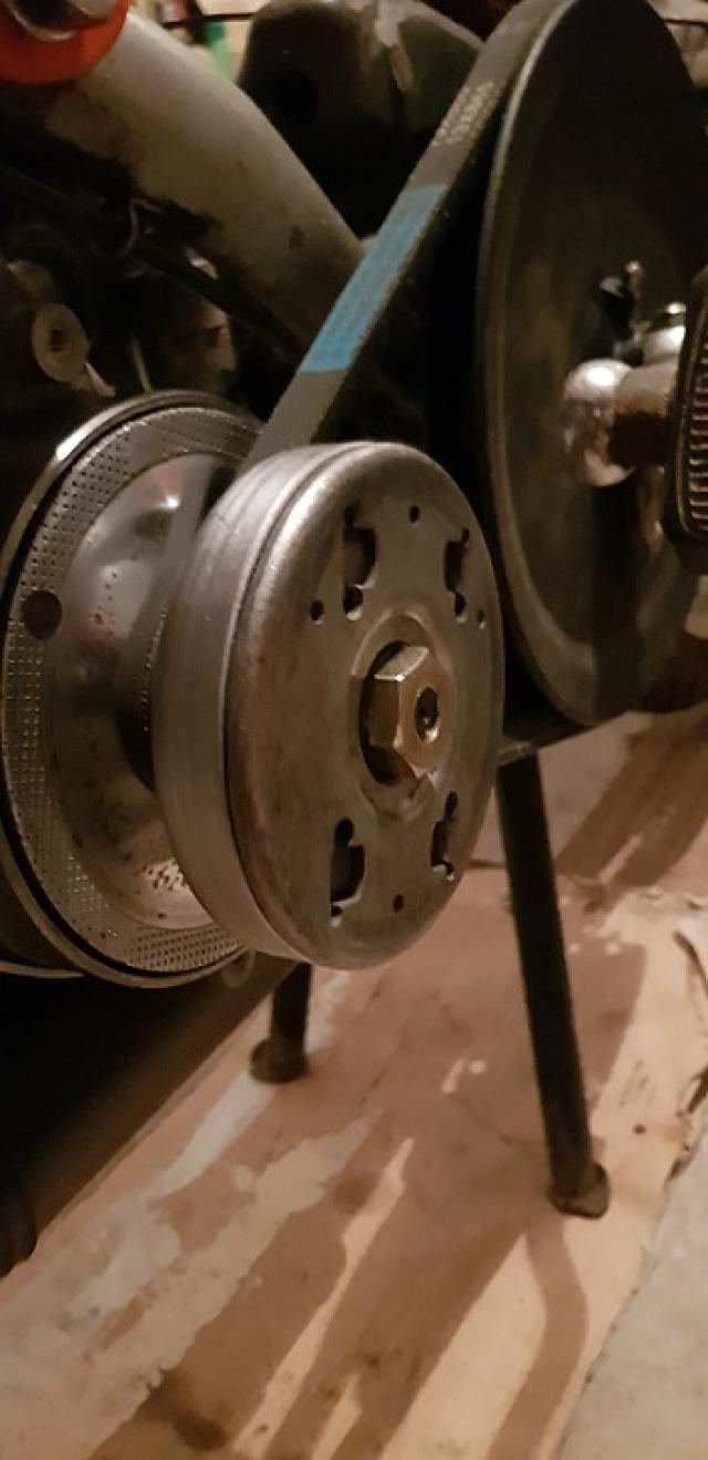

Sinon, je ne sais pas si le vilo a été rallongé ou non mais quand la cloche d embrayage tourne, elle est voilée mais pas l embrayage. Voila pourquoi, je pense qu il a fallut que j enlève de la matière sur mon support cache variateur.
Yves.  Smile

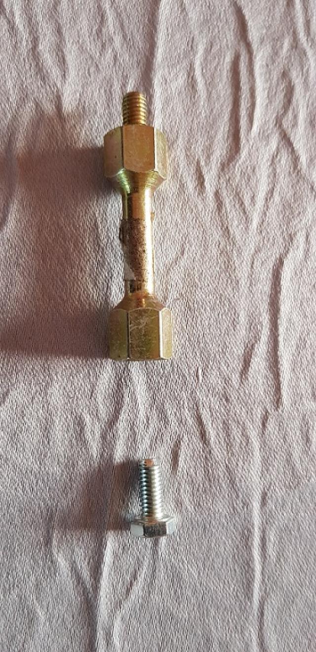

Suite et fin côté embrayage mais avec encore des surprises, sinon, ça ne serait pas marrant.  Laughing
Mise en place du cache variateur. Un trou ne tombe pas bien en face.
Heureusement, la patte du support est assez élastique et j'ai pu positionner la vis sans trop de difficulté.
Par contre, une fois mon cache variateur en place avec les trois vis de fixation en 5x30, impossible de mettre en place la quatrième vis en 5x11. Elle est un peu courte. C'est ce que prévoit Peugeot.
Il a fallut que je fasse une entretoise de 5,5mm pour combler.
Rajout d'une vis en 5x16 et le tour est joué.
Pose du cache latéral et monter du moteur à blanc, ça ne touche pas au cache. Okay
Maintenant, il me reste à peindre l'entretoise et faire une beauté au cache variateur.
Ça y est, j'en ai vu le bout, yes...

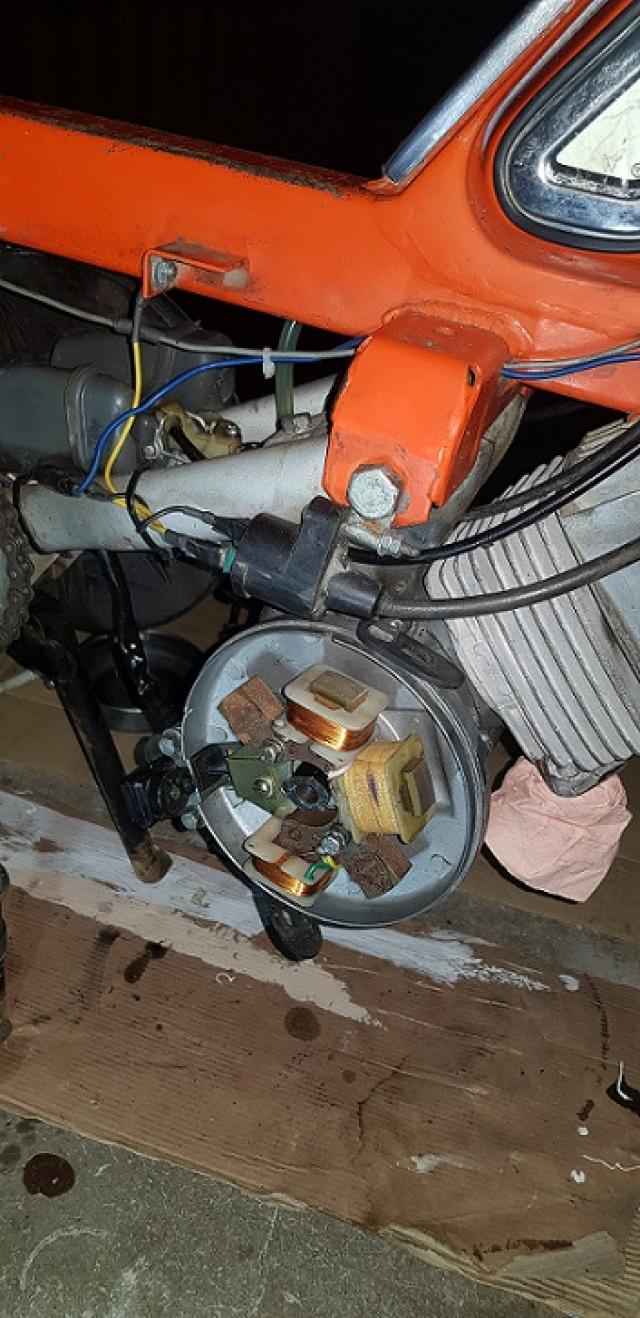

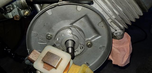

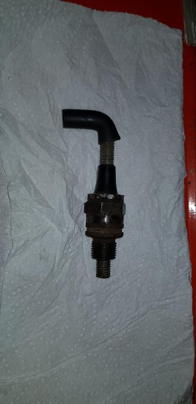

D après l ancien propriétaire, les ampoules grillent régulièrement sur mon cyclo. Juste pour confirmation, c est bien du 12v en sortie de l allumage électronique ? Merci pour vos réponses.
Bonne journée.  Smile

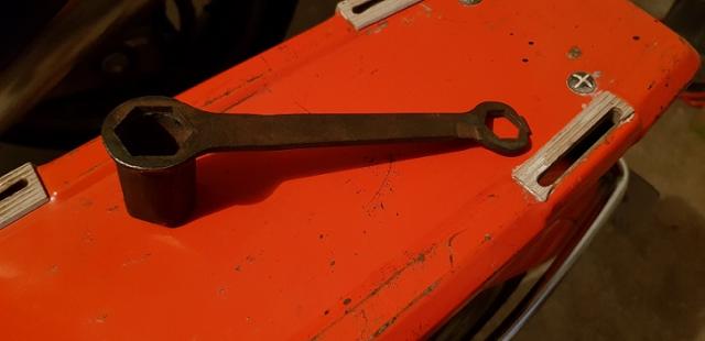

Bonjour tout le monde,
je recherche une clé à bougie pour compléter la boite à outils de la deuxième mobs.
Si vous avez cette bébête dans un fond de tiroir, communiquez moi votre tarif. Par avance, merci et bonnes fêtes de fin d'année.
Yves. Smile
Le deux temps, y a que ça de vrai...

PostPosted: Thu 2 Jan - 11:37 (2020)    Post subject: Peugeot 103 VS de 1971. Reply with quote
Elle sont super ces clefs à bougie, simples, légères et très solides. J'aimerais bien en trouver aussi !

J'ai un collègue de boulot qui m'a donné une clé à bougie, pas l'origine Peugeot mais elle va me dépanner le temps d'en trouver une NOS.
Je sais maintenant pourquoi mon klaxon ne fonctionnait pas. La masse au bouton ne se faisait pas. Du coup, j'avais acheté un klaxon en 12v, pensant que l'allumage était du 12v. Je suis passé chez Peugeot et du coup, c'est du 6v. Donc, j'ai repositionné mon klaxon 6v et ça tinte. Smile
Yves. Smile
Posts: 16,320
PostPosted: Mon 13 Jan - 20:27 (2020)    Post subject: Peugeot 103 VS de 1971. Reply with quote
Pas mal la clef !
Et du coup, ton autocollant eIs, il est normalement pour les allumages électroniques plus récents, non ? !

Oui, plus récent. Si tu regardes les photos plus haut, elle est équipée d un allumage en étoile.  J ai donc positionné un cache qui lui correspond. Il manquait l autocollant, voilà qui est fait. Wink
Yves.  Smile
Posts: 16,320
PostPosted: Tue 14 Jan - 20:35 (2020)    Post subject: Peugeot 103 VS de 1971. Reply with quote

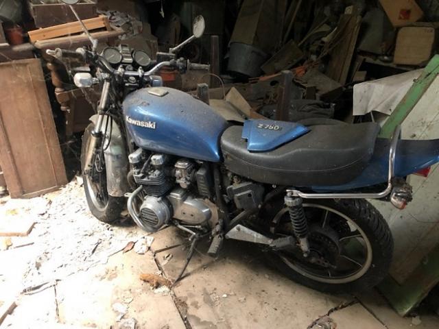

Me re-voilou. La mob fonctionne super bien. J'ai fait quelques kilomètres avec et c'est vraiment que du plaisir. Sinon, j'ai réussi à trouver la fameuse clé à bougie d'origine.
Du coup, les deux boite à outils de mes 103 sont complètes.
Je vais surement acheter un kit AIRSAL pour la première ( beige ), car lors des sorties avec madame, elle risque de m'attendre. Laughing
On vient de me donner un deux roues à remettre en route, je vais en avoir pour un moment... 16 ans qu'elle n'a pas démarrée.
Y a du taff. Wink

Sympa la Kawa !! Un bon nettoyage de la rampe de carbus, peut être un changement des pipes et ça devrait repartir Okay
ça c'est si t'as de la chance! Laughing
perso une bécane comme ça, j'y touche même plus! trop de billets à lâcher
déjà savoir pourquoi elle a été arrêtée il y a 16 ans (panne????) ensuite:
2 pneus, joints spis de fourche, vidange(s) de tout ce qui ressemble a un liquide. batterie,
maitre cylindre de frein grippé ou qui lâchera au premier freinage a refaire (a 99,9% de probabilité) idem pour les étriers de freins.
robinet d'essence .... etc etc .... t'y laisse un bras au final. et un temps pas possible.
