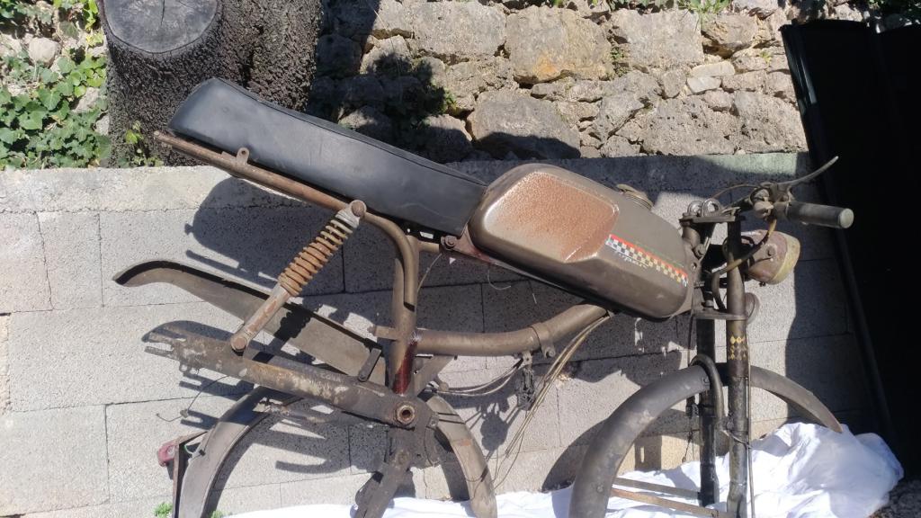

Je vous présente mon nouveau jouet, un bb3 super sport.
La littérature étant très pauvre sur ce modèle, très peu produit (environ 6 mois je crois), je suis à la recherche de toute information, documentation, photos, caractéristiques moteur,..., pour m'aider à le restaurer au mieux.
Pour l'instant, je ne sais pas encore si il fera l'objet d'une restauration totale, ou dans son jus. Un nettoyage préliminaire complet me permettra de décider. Mais je viens de subir une intervention chirurgicale à la cheville, et je ne pourrai pas aller au garage avant quelques semaines...
Il est complet, et entre dans la catégorie des vélomoteurs (immatriculé d'origine, permis obligatoire, comme le bb3k), bien qu'il soit pourvu de pédales, je pense que c'est pour être homologué en deux places ?
Ci-joint quelques photos. Je l'ai reçu démonté, pour faciliter le transport (merci à ceux qui m'ont aidé).

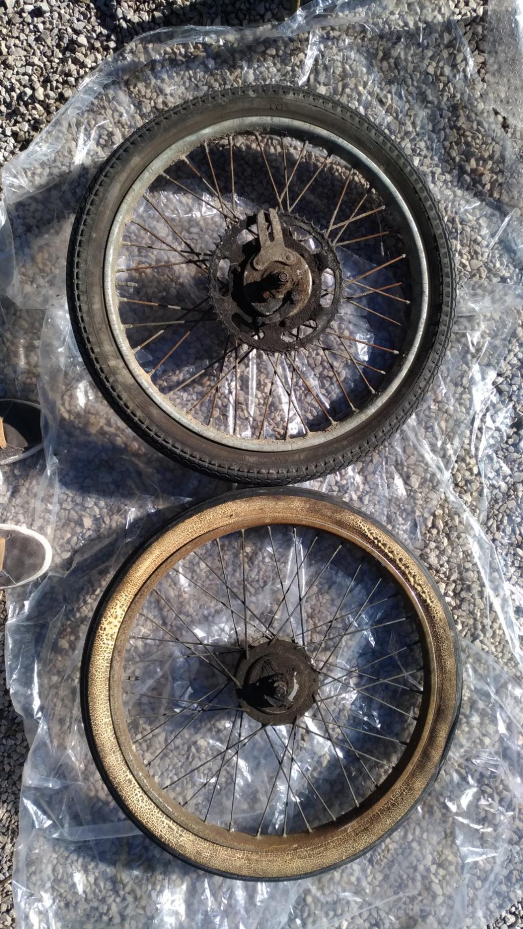

Les jantes ont bien morflé, entre le choc sur la roue arrière et la rouille ...

La jante arrière est peut-être récupérable (profil rond à conserver...), mais l'avant est morte. remplacement et rayonnage en vue.

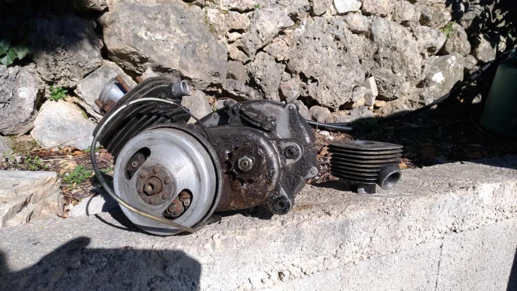

.......Il était donné pour 70 km /h ....un catalogue le propose en réservoir mottaz ovoïde .
        Le carbu n 'a jamais été au delà de 14 mm  .
       .faudrait relever les diagrammes au démontage et mesurer le taux de compression
        pour le comparer avec l'ancien  BB 3  SP  de 1961 .

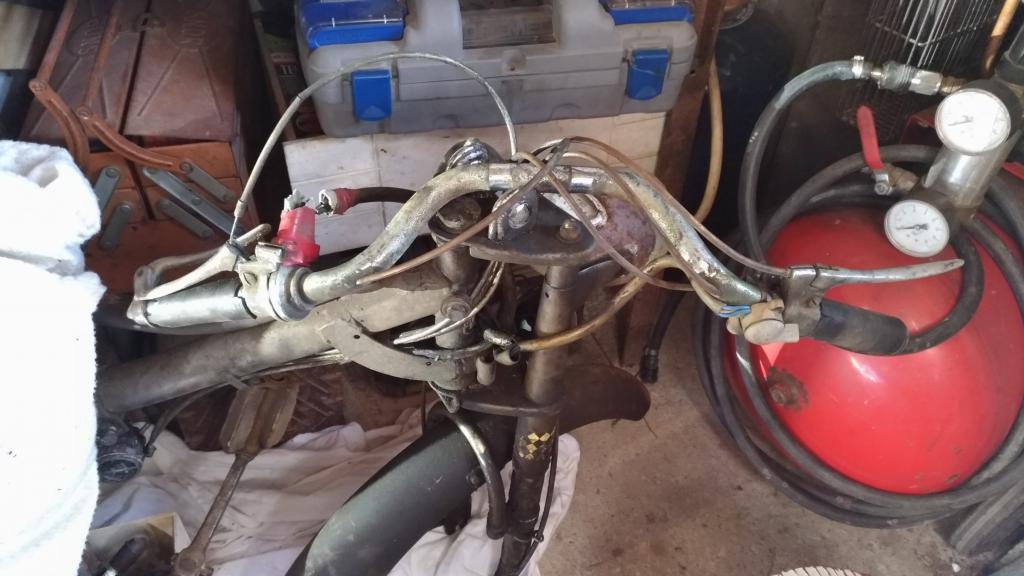

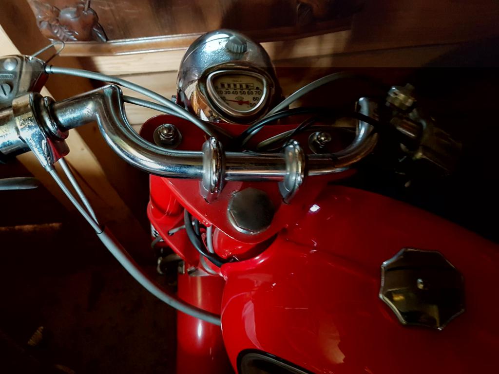

Pour moi, le guidon n'est pas d'origine.
D'origine, il y avait un petit guidon, monté de la même façon mais plus sport.
denis06
Joined: 23 Mar 2009
Posts: 117
Grasse
Votre Peugeot ?: bb2, bb3sp, bb3SS bb3k, bb104, sx5, tsa, S57, 176tc4,
Masculin
PostPosted: Tue 26 Feb - 09:22 (2019)    Post subject: BB3SS Reply with quote
C'est ce que je me suis dit au début, mais quand je regarde en détail, j'ai l'impression que le guidon actuel est bien d'origine. Tout est bien monté, les gaines sont toutes homogènes ,et il n'y a pas de traces de bidouilles ou de montage/démontage (vis en bon état)...
Je me suis laissé dire qu'à l'époque, le client pouvait demander à personnaliser sa machine (genre d'option d'usine ?).
Donc décision difficile à prendre: garder mon guidon, ou trouver un guidon sport (sont-ils percés pour le passage des gaines, et fendus pour la poignée de gaz Amero) ?
Posts: 17,202
PostPosted: Tue 26 Feb - 09:30 (2019)    Post subject: BB3SS Reply with quote
oui, le guidon sport est percé et fendu.
Mais franchement, ce guidon est super, il te pètera moins le dos !
Par rapport au montage, normalement, d'origine, les gaines ne passent pas dans les trous du té supérieur mais devant.

Je pensais que ce trou était fait pour ça, dans le cas d'un montage guidon mono pièce avec pontets... A quoi sert-il alors ?
Je comprends pourquoi j'avais l'impression que mes gaines étaient un peu trop pliées...(photo de mon bb3sp)
Posts: 17,202
PostPosted: Tue 26 Feb - 18:54 (2019)    Post subject: BB3SS Reply with quote
Tu as raison, c'est moi qui délire ! Il me semblait avoir lu une note spéciale publiée après coup disant qu'il ne fallait pas passer les câbles dans ce trou car cela pouvait tordre les gaines mais je ne retrouve plus cette note, j'ai dû rêver ..!! Mr. Green
Je confonds peut être avec l'épingle de la fourche de 103 SP dans laquelle il ne faut pas passer le câble de compteur.
denis06
Joined: 23 Mar 2009
Posts: 117
Grasse
Masculin
PostPosted: Wed 27 Feb - 20:26 (2019)    Post subject: BB3SS Reply with quote
Ben franchement, tu m'as mis le doute ! j'ai épluché un grand nombre de photos, et ma foi, je suis partagé, on voit aussi bien l'un ou l'autre montage.
Mais une chose est certaine, le virage des gaines est plus fluide si on ne les passe pas dans le trou. Alors ?
J'ai cherché dans mes pièces , j'ai bien un guidon sport quasiment neuf, mais il n'est pas percé. Dommage. Parce que quand même, le look est plus sympa avec, même si on se casse un peu le dos...J'appellerai les fournisseurs avant de commander pour être sûr, parce que sur les photos des sites marchands, on ne voit pas ce détail.
Posts: 17,202
PostPosted: Thu 28 Feb - 00:44 (2019)    Post subject: BB3SS Reply with quote
Si c'est juste faire 2 trous, ça va ! Le plus compliqué, c'est la glissière peut être, et encore ...
Moi aussi, j'ai vu pas mal d'images où les câbles ne passent pas dans ce trou...
