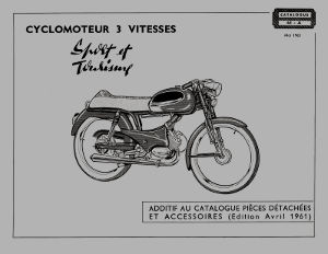

Apparemment il y avait 2 sortes  d'amortisseurs
http://guy.meiller.free.fr/Documentation/Catalogue-pieces-detachees-1961-cyclomoteurs-BB3-ASSO.pdf

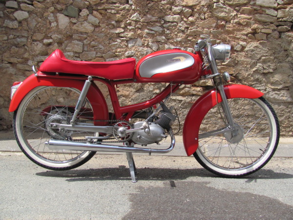

La première photo, TAMALOU, est un BB 2 SP, certes avec un pot de BB3SP plus récent.
Sur les premiers BB 3 SP il y a des amortisseurs à ressorts apparents et ensuite ils ont augmenté la course et la longueur du ressort, toujours apparent.
