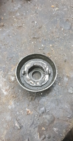

j 'ai un probleme de montage demultiplicateur veglia sur jante leuleu
quand je roule au bout d'un moment les deux ergots du demultiplicateur qui s'inserent dans les trous pour le faire tourner sont completement usinés du coup le demultiplicateur est HS
je n'arrive pas a trouver de schema (je pense qu'il doit manquer une rondelle entre le delmultiplicateur et la roue mais pas sur du tou
avez vous une idée pour resoudre ce probleme ou un schema éclaté ???

t'as des photos ? Je pense avoir compris ton problème mais je suis pas sur Mr. Green

ben en fait est ce que entre le demultiplicateur veglia et le moyeu de la jante il y a une entretoise ?
voici la photo du demul (quand j'en monte un ca usine les deux ergots et je comprends pas pourquoi ?)

Salut, il y a bien une entretoise faisant partie du démultiplicateur. Cette entretoise s'appuie sur le roulement de roue et les 2 bras de l'entraîneur compteur peuvent se prendre sur la jante et tourner avec sans forcer.
Il est possible de placer une entretoise de bonne dimension sur un multiplicateur qui a perdu la sienne. (je n'ai pas les cotes en tête)

pas forcement d entretoise ! ca depend de la longueur de l ecrou qui rentre dans le renvoi ! faudrai aussi une photo du moyeu coté entraineur

En tous cas, les démultiplicateurs Veglia montés d'origine sur les jantes à bâtons tôle et les générations de jantes à rayons des mêmes millésimes comportent une entretoise sertie faisant partie.
Naturellement il est fort possible de rencontrer des montages différents (certaines jantes avant Tobec étaient équipées de démultiplicateur Véglia, identiques extérieurement aux 103 mais adaptés intérieurement aux jantes qu'ils équipaient).
