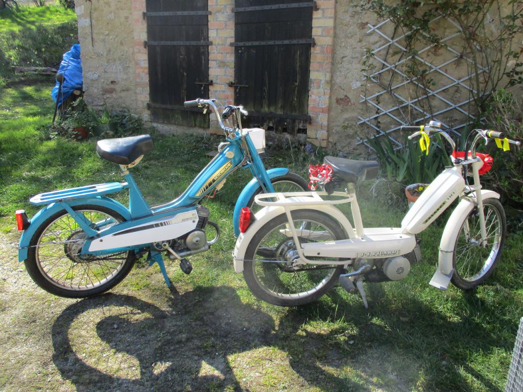

VOILI

PostPosted: Sun 31 Mar - 19:16 (2019)    Post subject: 101 peugeot pas d'étincelle Reply with quote
voilà, on attend l'immatriculation.... et à suivre on the road..;
Wink
Joined: 01 Jul 2017
Posts: 1,265
PostPosted: Sun 31 Mar - 19:23 (2019)    Post subject: 101 peugeot pas d'étincelle Reply with quote

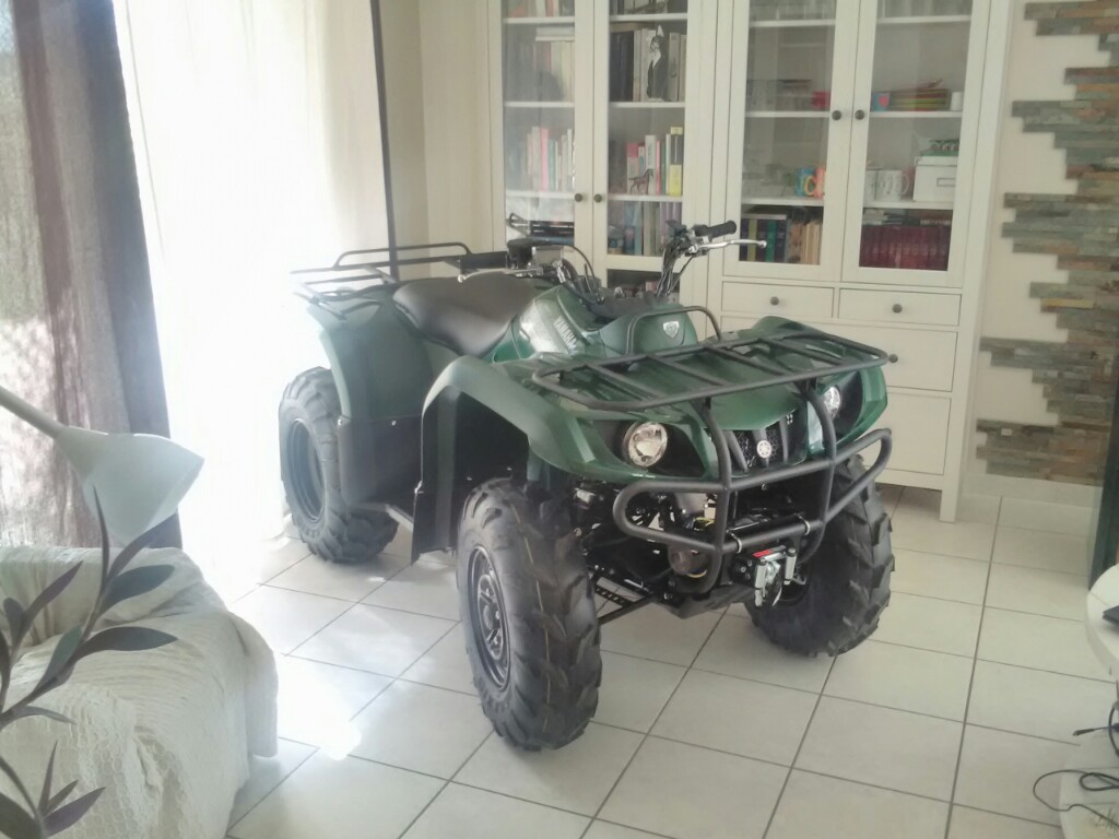

Cool  Superbes ! La 40V, j'ai la même, et ça pousse : la 101 n'arrivera jamais à suivre  Mr. Green

Super beau cadeau

Sympa la mob dans la maison ! Okay
Mais on te bat par chez moi
Joined: 01 Jul 2017
Posts: 1,265
PostPosted: Wed 3 Apr - 14:59 (2019)    Post subject: 101 peugeot pas d'étincelle Reply with quote
C'est encore Lowic qui a la plus grosse...
Euh
Embarassed
Posts: 17,214
PostPosted: Wed 3 Apr - 17:03 (2019)    Post subject: 101 peugeot pas d'étincelle Reply with quote
Il est fou !! Mort de Rire
Joined: 08 May 2014
Posts: 4,050
PostPosted: Wed 3 Apr - 18:52 (2019)    Post subject: 101 peugeot pas d'étincelle Reply with quote
C'est l'idée de mon père quand meme

SALUT AUGUSTE  tu devrais virer le sticker de chez jean-jacques  car il ne vendait pas de mob
auguste
Joined: 16 Mar 2019
Posts: 31
72
Votre Peugeot ?: 101
23/08/1971 Masculin
PostPosted: Mon 15 Apr - 18:39 (2019)    Post subject: 101 peugeot pas d'étincelle Reply with quote
;;;Ben le monsieur à qui je l'ai acheté, 91 ans au compteur et persuadé d'avoir acheté cette mob à l'époque pour sa femme à Loué chez cet enseigne...après perso, ça ne me dérange pas plus que ça...je laisse donc

PostPosted: Mon 15 Apr - 21:42 (2019)    Post subject: 101 peugeot pas d'étincelle Reply with quote
gloups c'est vrai j'avais zappé que jean-jacques avait eu aussi un magasin a Loué (sinon jean-jacques est tjrs en activité a Sablé)
