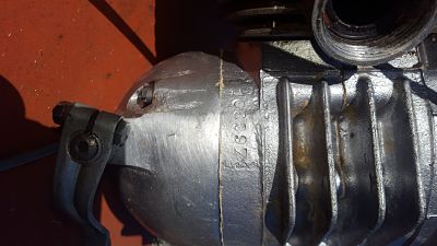

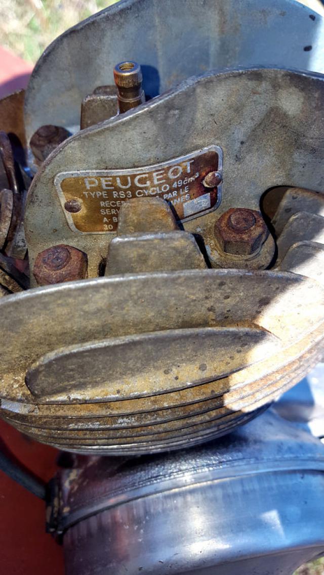

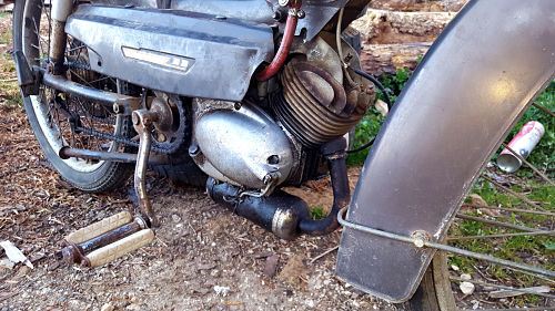

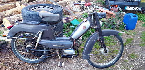

salut tout le monde
moi s'est côme du coter de saint girons en ariege,je vient de mettre la main sur un bb rs3 (je crois!!) qui fonctionne pas mal...mais y a du taf
je vais la restauré et faire les meules a l'air le 15 juin....
voila...a+

Super mob Okay Y'a un peu de boulot mais elle est plutot propre dans l'ensemble.
Il y a vachement de ces mobs à vitesse en Ariège, avec la montagne ... Okay

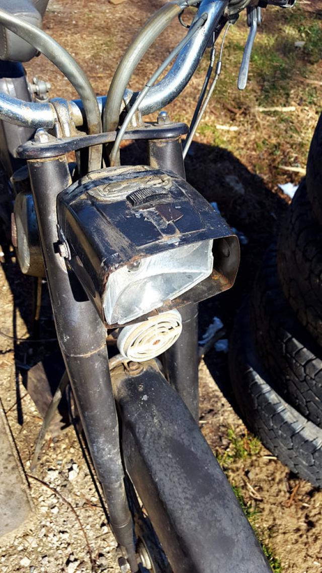

oui le taf est surtout extérieur,j'ai ouvert le carter d'embrayage,et tout est globalement en bon état les disques sont un poil usés mais pas cassé,la chaîne n'a pas trop de jeux,les roulements non plus....cool...j’espère que tout vas bien dans la boite... Rolling Eyes
non se qui me fait peur,s'est le phare et le pignon de sortie de boite...tu sais ou je peut en trouver ?? le pignon surtout...
je vais refaire la peinture marron comme a l'origine,je vais devoir couvrir la partie chromé du réservoir qui est bien piqué,s'est dommage, mais refaire chromé un réservoir s'est chaud...d'ailleurs tout les chrome sont fatigué/piqué...

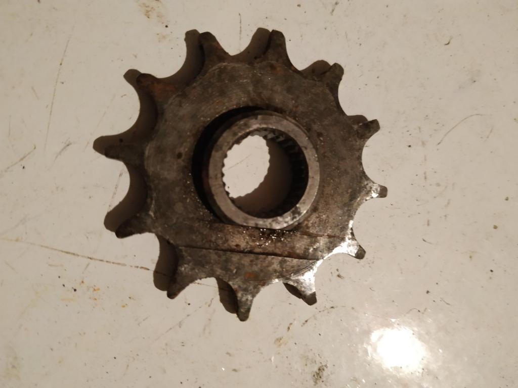

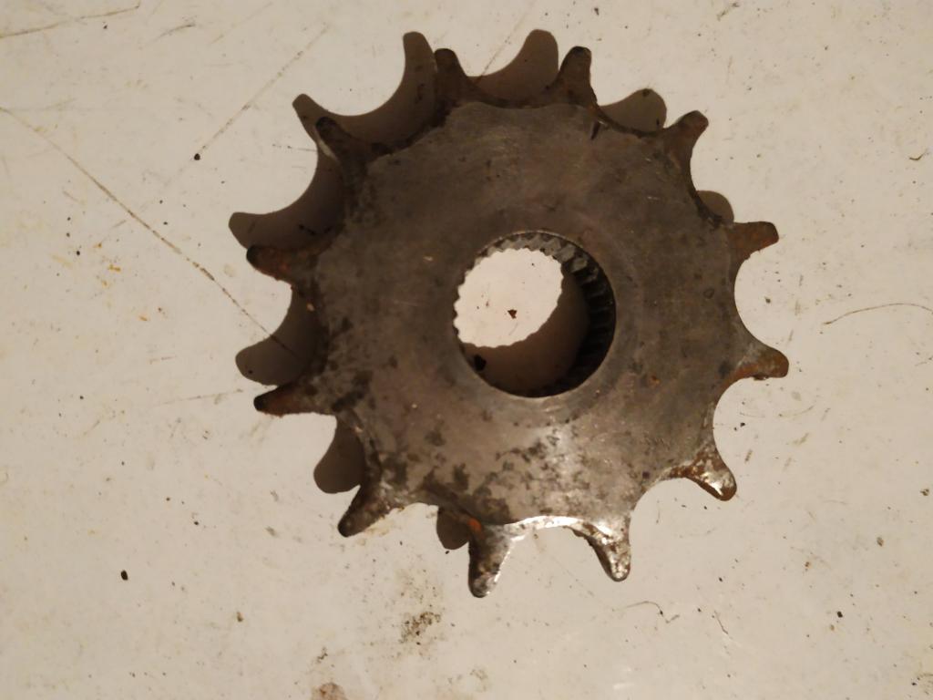

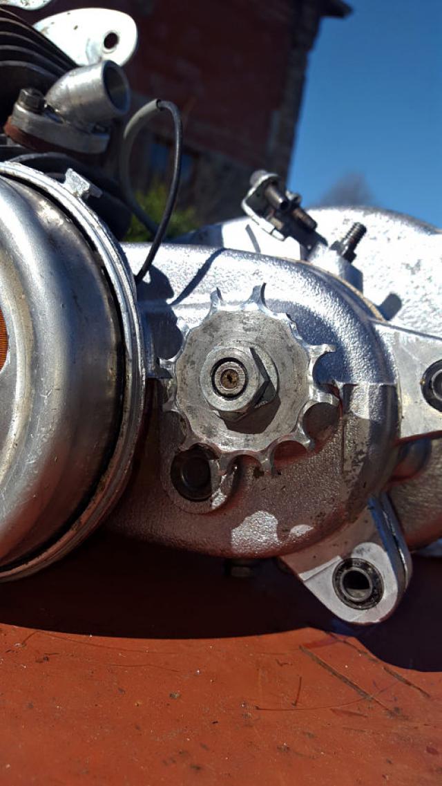

C'est pour ça que je préfère que les spécialistes du forum donnent leur avis.
Voici des photos du pignon que j'ai démonté sur un bas moteur de bb3 :

C'est tout à fait compatible moyennant un peu de meulage ! Il est vivement conseillé de prendre un 13 dents pour tirer un poil plus long. 14 dents ne passent pas.
Personnellement, je le trouve très bien comme ça et je ne referais pas la peinture, surtout si c'est pour laisser les chromes moyens ...

merci riton du coup je vais en prendre un neuf...
