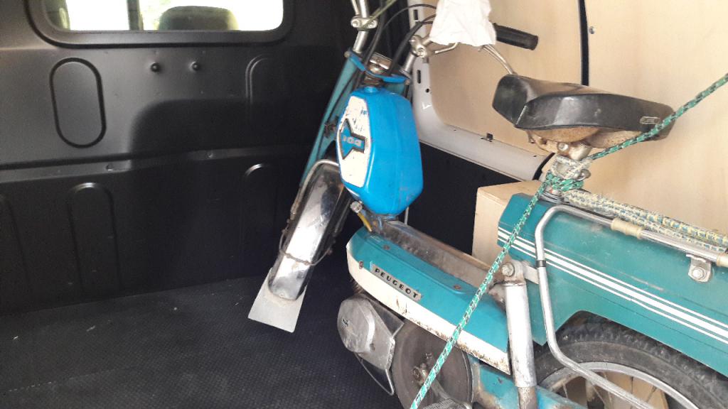

Voila ma premiere mob Peugeot 104....
Je l'ai acheté il y a 1 semaine et voila que le soir meme, elle pose deja des problèmes  Shocked
Lors de l'achat le ralenti ne tenait pas car elle s étouffait après 15 secondes.
J'ai pu rouler avec genre 500 mètres et ensuite je l'ai acheté.
Arrivé a la maison via la camionnette, je l'essai encore et la j 'ai pu faire 250 mètres et ensuite elle s'est s'éteint.

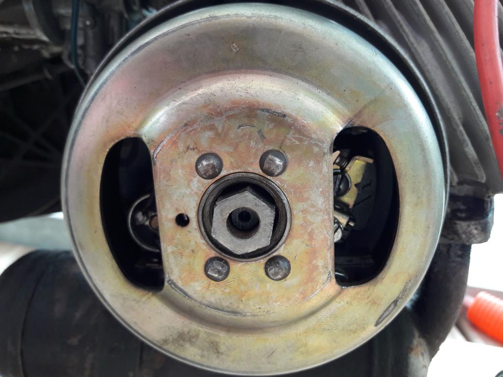

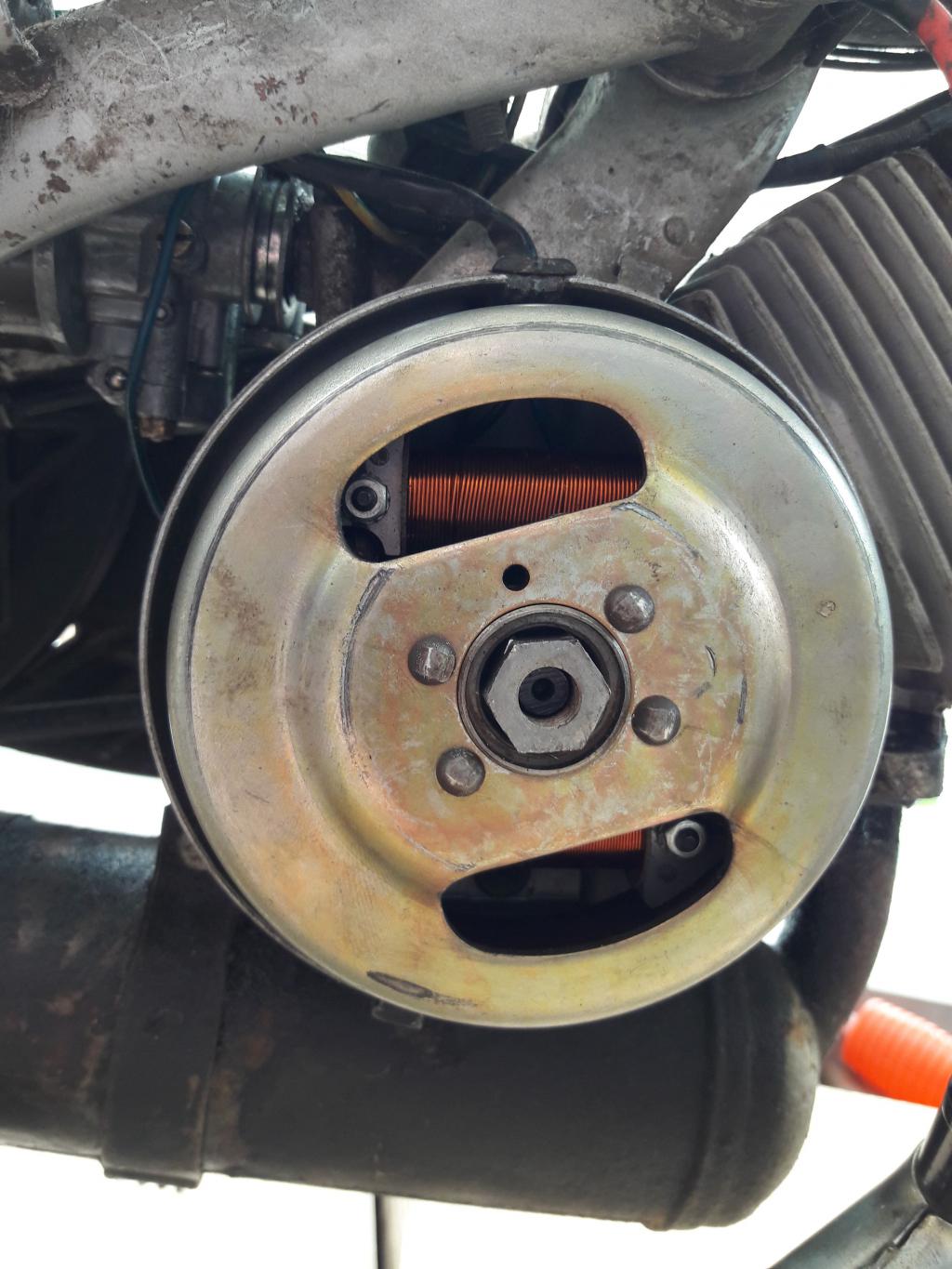

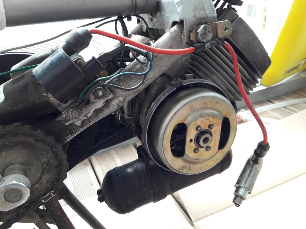

J'ai enlevé la bougie et je l'ai collé à la culasse du moteur et j'ai pas vu d'étincelle. Mais je me suis pris un petit coup de jus dans la manip.
Je suppose un problème d'allumage. je n'ai pas d'arche volant encore mais voilà les photos que j'ai prise. Dites moi qu'elle serait la suite su programme ou les tests que je devrais faire.

Nettoyage des vis platinées, essai d'une nouvelle bougie, virer l'antiparasite qui peut poser problème et si toujours rien voir le condensateur.

Ca y est, j'ai changé de bougie et désormais j'ai bien des étincelles.
Bon on peut imaginer que cela devrait fonctionner....mais presque pas. J'ai essayé encore pendant 10 min et j'ai réussi a l'allumer 1 fois pendant 20 sec. le ralenti ne tient pas:
