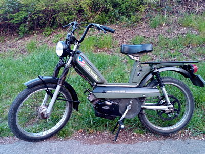

bonsoir tout le monde, cela faisait un certain temps que je vous en parlais et vous sollicitais pour diverses mises au point ou conseils, voila donc la bestiole restaurée.Si le moteur semble nerveux et bon grimpeur en côtes la vitesse plafonne peniblement à 50 km/h comme s'il était bridé, je poursuis mes investigations .

la photo ne passe pas

PostPosted: Mon 15 Apr - 22:22 (2019)    Post subject: ma 103 land Reply with quote
je crois que c est mieux comme cela

Magnifique Okay

Très joli !
Tout les 103 ne se comportent pas le même façon en fonction des époques ...
Je m'étais promené avec une amie et son 103 vogue. On avait pas du tout le même comportement !
en montée elle allait beaucoup plus vite que moi alors que sur plat je prenais 5 à 10 km/h de plus ! Shocked
Moteurs d'origine je précise

je viens de comprendre le probleme de montée en regime du moteur, en fait j avais deja évoqué le probleme, le filtre a air (origine type Gurtner) touche la poutre centrale et le bloque dans son oscillation. C'est assez étrange je suis pourtant en configuration d'origine, l'on m avait précisé sur ce forum que cela pouvait provenir d'un probleme de longeur de courroie, qui est pourtant neuve et commandée pour 103 SP.
deux solution, soit je modifie la courroie (mais par quel modele) soit je fixe un filtre a air type Kn ou equivalent. Quelqu'un a t il  effectué ce remplacement et par quel filtre?
