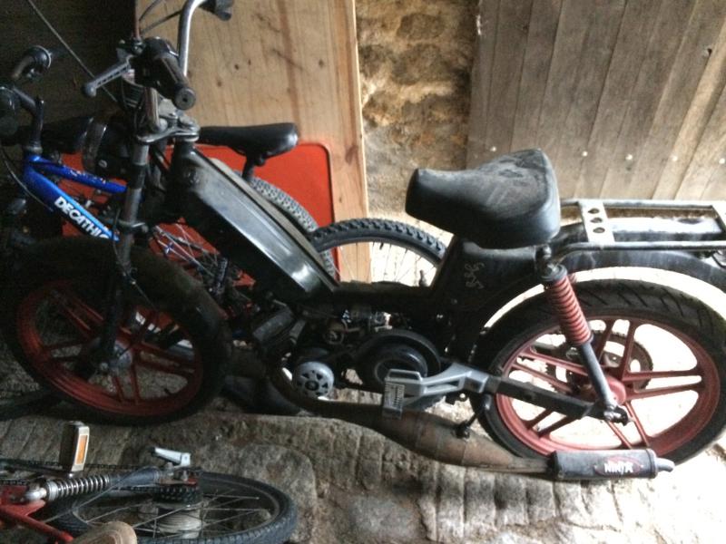

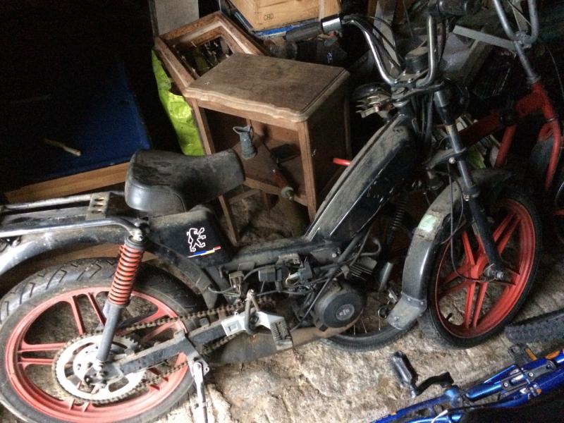

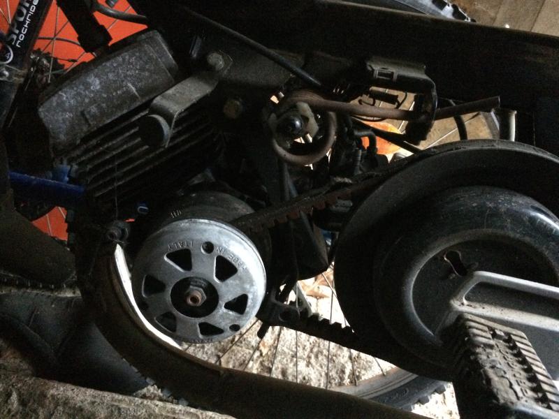

Hello,
Malgré le bac, les contrôles de fin de trimestre et les rendez-vous post-bac, j'arrive à trouver le temps de me connecter sur Leboncoin, et on dirait que j'ai bien fait : je viens de trouver une 103 Clip !
Ça fait un moment que je cherchais ce modèle, assez rare : cadre de la Vogue mais moteur / embrayage de la SPX.
Il se trouve qu'en plus, elle est montée en origine prépa, avec un G3 carte noire en plutôt bon état. Autant je n'apprécie pas le tuning sur les mobs qui ne sont pas faites pour ça (du genre 103 LVS - une hérésie), autant ça me dérange moins sur ces versions destinées à être débridées par son heureux possesseur !
Donc j'hésite encore : est-ce que je garde le cylindre et le pot? Est-ce que je la remets en origine?
De même, je devrais la vendre, ou la garder pour le petit frère?
Je verrais de toute façon au fur et à mesure de la restauration...
En attendant, voici quelques photos en l'état :

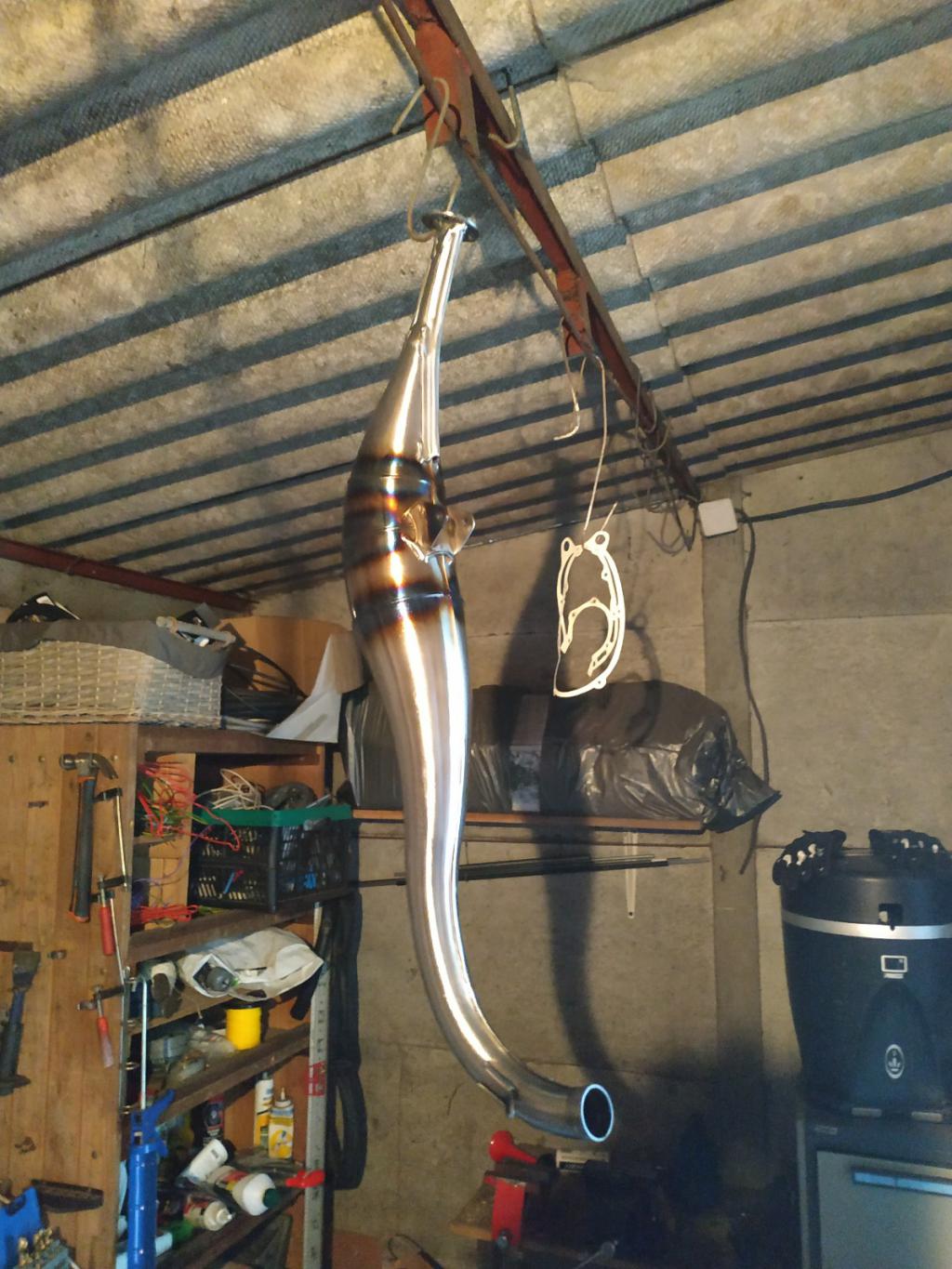

 tout simplement :
1- brosse nylon sur perceuse, puis papier 300 puis 500 puis repassage a la brosse nylon pour avoir un effet brossé. (toujours brosser dans le même sens pour que ca rende bien)
2- rechauffe de soudure à la lampe à souder
3- un coup de WD40 puis essuyage du surplus avec un chiffon (a faire tous les 2 mois) : en roulant le wd40 va chauffer et former une pellicule. sinon tu peux mettre un vernis HT mais perso je trouve que ca jauni vite et que ca rend moyen (je suis peut être pas tombé sur le bon produit)
