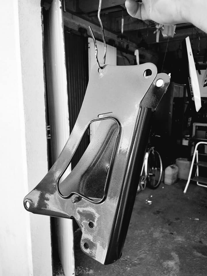

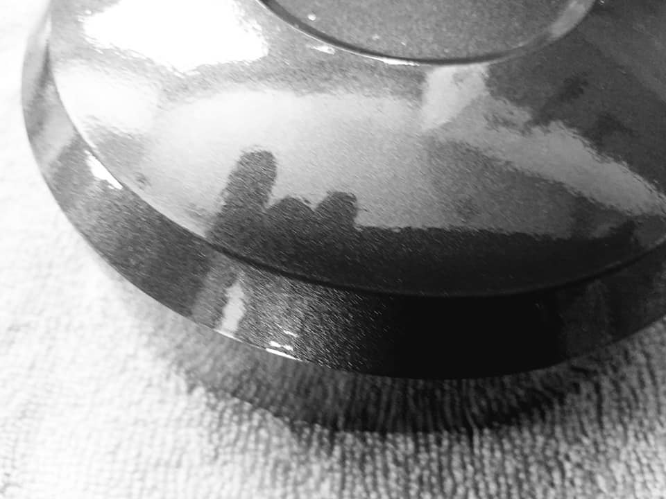

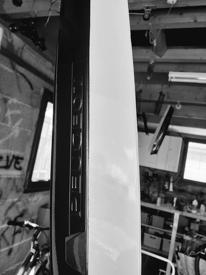

hello a tous
comme vous le savez je suis en train de créer un projet custom sur une 103
je le veux dans le style des années 80 85
Apres de nombreuses déconvennues sur les peintures en bombes j'ai pour ce projet décidé de tester ces fameuses bombes 2K
un petit retour s'impose donc
certes le prix est élevé (20 euros la bombe) vu  que je n'ai pas de compresseur et que je voulais que ce projet soit a son maximum de mes capacités j'ai donc oublié le peintre professionnel
soyons réalistes pour eviter tous probleme de compatibilité j'ai tout acheté au meme endroit la meme marque donc
le budget avoisine les 350 euros quand meme ( appret appret plastique peinture et vernis) mais au moins tout a ete fait par moi
je tiens apres utilisation a recommander ces types de peintures qui n'ont absolument rien a voir avec les bombes classiques
premier avantage on peut trouver la teinte exacte que l'on recherche
le second est dans l'application, grace a des buses larges les passes qui se chevauchent sont aisées la pression est constante et le rendu avant vernis est impecable
le vernis quand a lui est livre d'origine avec une buse simple (jet rond) qui permet de passer une premiere couche d'accroche sans trop gaspiller de produit
pour la seconde l'astuce est de monter sur la bombe une buse de peinture au jet ovale qui permet de bien positionner son vernis
tout est terminé et le resultat final est vraiment magnifique, nous sommes proches du pistolet
donc pour ceux qui sont comme moi dans l'impossibilité de peindre au pistolet je recommande vivement ce type de peinture 2K
quelques photos:

Ca vrai que ça fait cher mais l'essentiel est d'être satisfait, ce qui n'est pas toujours évident !
Merci pour le retour et le résultat à l'air superbe ! Tu nous caches la couleur ou je rêve !? Mr. Green

ça parait pas mal aux vues des reflets Okay
tu oublis juste de préciser que ces bombes sont à usage unique ! dès qu'on percute le durcisseur il faut finir la bombe car au bout de 30 min c'est fini pour elle.

effectivement on peut les utiliser pendant 1 heure environ j'ai testé il faut donc bien gerer les preparatifs
Apres sechage d'une semaine du vernis le resultat est quans meme largement meilleur qu'avec des bombes classiques
