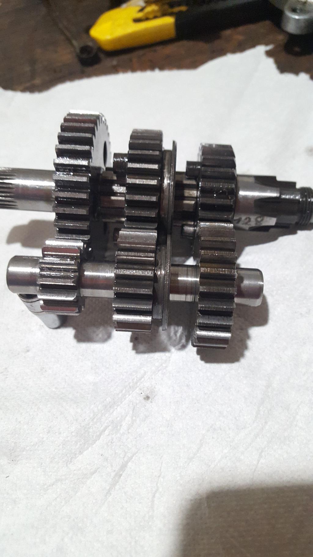

et enfin image bonus:
la pignonnerie complète du monstre....
Very Happy

Tu n'as pas trainé pour démonter Okay
Pour moi, ça a l'air d'être en bon état, en attendant d'avoir l'avis de personnes plus habituées à cette boite …
Pour rappel Come, il ne faut pas trop tendre les cables de commande de sélection, qu'ils aient un tout petit peu de mou pour que ce soit le cliquet de la boite qui tienne la vitesse , et pas les cables sur le sélecteur.

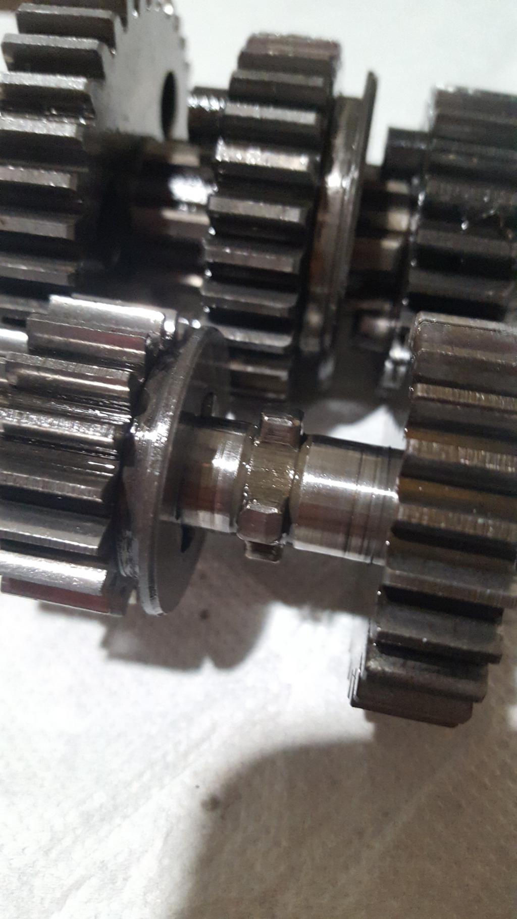

en fait le phénomène se produit quand je suis en 2em...pas au passage des vitesses,juste en 2em
surtout qu'en fait,on se trompe d’ennemis,les crabots n'entre pas en fonction en 2em, ils ne sont là que pour le pignon de 1er (le gros) et la 3em le plus petit a droite pour mettre l'arbre primaire en prise direct....la seconde est en fait commander par le pignon baladeur de l'arbre secondaire,le petit pignon de l'arbre secondaire vient se placer a cheval sur 4 créneaux de l'arbres...
ici je suis en 2em
et la on voi les créneaux de crabotage de 2em sur l'arbre secondaire:
(hypothèse: ) du coup je pense que le pignon inférieur a tendance a sortir des créneaux,peut etre a cause du jeux latéral de l'arbre secondaire (y en a j'ai test par la fenêtre de graissage du carter)
Very Happy
Posts: 17,200
PostPosted: Thu 16 May - 09:31 (2019)    Post subject: pb embrayage bb3 rs Reply with quote
Ah ok, alors oui, c'est le créneau intérieur qu'il faut reprendre et on voit qu'il est pas mal usé quand même. L'idéal serait de le recharger
