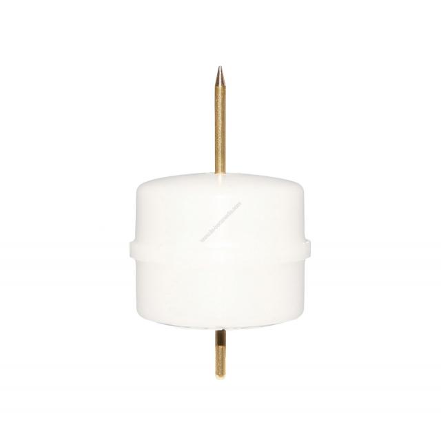

Je pense que c'est du à l'alimentation d'essence qui se fait mal et plus spécialement la hauteur de carburant dans la cuve.
En effet j'ai mis un flotteur neuf et je me suis rendu compte que sans le joint, lors d'un montage à blanc l'arrivée d'essence était complétement coupée. En secouant le carbu on entendait pas du tout le flotteur bouger.
C'est juste ensuite avec l'épaisseur du joint que le flotteur a eu un peu de débattement.
Par contre le flotteur n'a pas l'air réglable sur ce carbu.

Le flotteur est réglable, il suffit de faire coulisser le flotteur sur la tige, en faisant attention de ne pas émousser la pointe. C'est un peu dur, mais ce n'est pas collé. A priori, pour rajouter de l'essence, il faut le faire coulisser vers la pointe. La tige est peut être aussi un peu longue, non ? Tu as comparé avec l'ancien ?

Y avait pas d ancien...
C'était la surprise en ouvrant le carbu !
Je vais essayer de régler ça et je vous tiendrai au courant.

J'ai ajusté le niveau de cuve et ça marche parfaitement à présent.

Je ne savais pas qu'on pouvait bouger l'aiguille ! je me coucherai moins bête (quoique)
