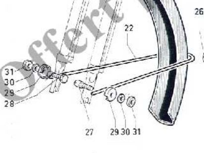

Et 2ème question quelqu'un aurait une photo,schéma ou croquis du montage de tringle de garde boue avant au niveau de la fourche côté tambour ? En effet, j'avais mis une vis M8+ écrou (il y a longtemps)pour faire l'arrêt de cage de tambour mais cette pièce ne peut pas servir de serre-tringle...

Sinon, sur le catalogue des pièces détachées, tu ne trouves pas le montage du serre tringle ?

Tu es sûr de ton montage ?
Sur mon TL (plus ancien que ton LT), c'est la fourche qui fait office d’arrêt de tambour. Il n'y a pas de pièce rapportée.

C'est une vis qui a sa tête plus longue, en M7 x 20.
Pour la tringle, il faut une rondelle spéciale qui "écrase" la tringle sur le coté de cette vis.

PostPosted: Thu 28 May - 06:26 (2020)    Post subject: Transmission vélo bb lt Reply with quote
Merci MC bb.
Je crois que je n'ai plus ces pièces spécifiques.
Je vais voir si je bricole une adaptation ou si je trouve ces pièces.
Savez-vous si les pièces sont encore disponibles ?
Posts: 17,314
PostPosted: Thu 28 May - 09:17 (2020)    Post subject: Transmission vélo bb lt Reply with quote
Laisse tomber, dispo en neuf !? Impossible, à moins d'un coup de bol chez un vieux concessionnaire... Confused
