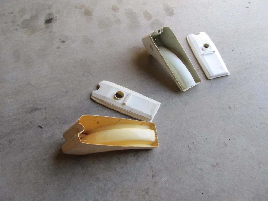

Je me suis inscrit en 2013 sur ce forum lorsque j'ai débuté la restauration de mon Peugeot 101 de 1968.
J'ai publié cette année là des photos et des détails de ma rénovation. J'ai également lancé une demande concernant des fuites d'essence au niveau du "plan de joint" de mon réservoir d'essence.
Malgré l'achat d'un nouveau réservoir (ayant le même problème), le défaut persiste 6 ans plus tard !
Je n'ai pas réussi à accéder à mon compte et je viens donc de me réinscrire.
J'ai essayé plein de colles et techniques pour tenter de résoudre mon problème... en vain.
Ce qui m'étonne, c'est que je semble être le seul à souligner ce problème alors que le réservoir acheté en 2013 sur leboncoin fuyait également au même endroit ?
Je joins quelques Zimages...

  Il va fallior le recoller avec de la résine polyester pour carrosserie voiture et ensuite lui faire un traitement au RESTOM en deux couches avec 36 heures de séchage entre chaque couches .
  Sinon en trouver un en état sur une bourse moto .

Ca alors, jamais vu ce soucis !
Collage époxy je dirais même ... Ca résiste mieux que le polyester.
Tu avais collé ça avec quoi ?

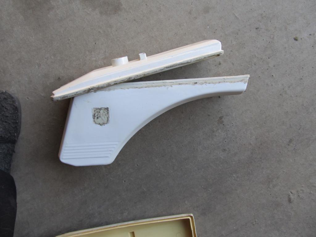

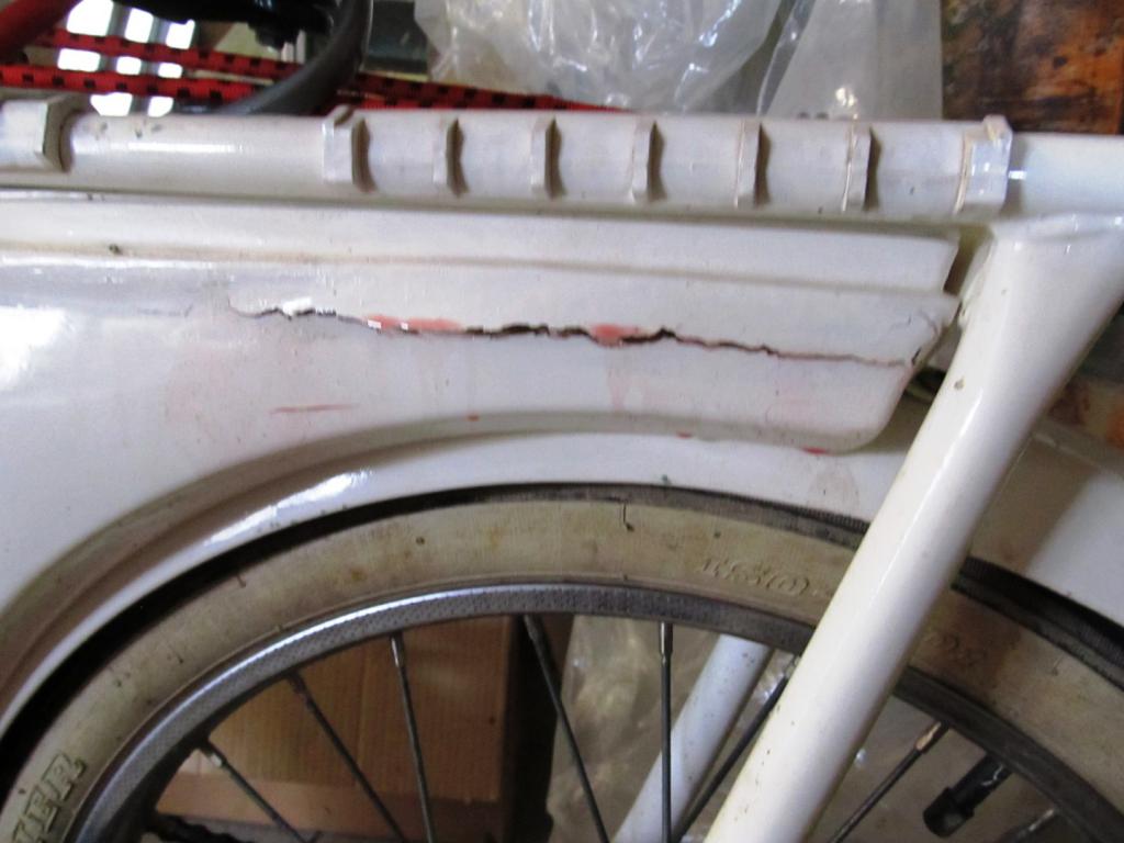

Bonsoir, merci à Jack Cyclologue et McBBde s'intéresser à ça. Le réservoir actuellement monté sur mon petit 101 a été collé avec une colle epoxy Araldite achetée sur le Net (cher) et qui est réputée résister aux hydrocarbures. Je pense qu'elle résiste bien, en effet, mais qu'elle a mal collé sur le plastique du réservoir. Les boursouflures sont celles du mastic carrossier que j"avais utilisé pour la finition avant peinture. Lui, il ne résiste pas du tout à l'essence. Mais il n'aurait jamais dû être en contact avec elle.
Un spécialiste de cyclos et vélos (âgé comme moi) m'avait conseillé d'utiliser un mastic qui reste souple et qu'on utilise à bord des bateaux. J'avais pris la référence et fait l'acquisition dudit mastic. Mais avant de l'utiliser pour assembler les deux parties, j'ai fait un essai dans un récipient avec de l'essence. Elle le diluait sans problème... donc inutilisable. Le joint d'origine utilisé par Peugeot était devenu dur mais adhérait encore assez bien sur les deux parties du réservoir lorsque je les ai désolidarisées. Mais il fuyait depuis 1970, c'est à dire deux ans après l'achat de ce cyclomoteur. J'ai lu un jour sur Internet un texte écrit par un vieux comme moi qui racontait que lorsqu'il se rendait à ses cours de pilotage avec son 101, il était très content de son cyclo qui marchait impeccablement sur les 15 ou 20 km, mais qu'il avait toujours les doigts poisseux lorsqu'il mettait l'antivol, à cause.... des fuites du réservoir !

Alors, tu peux peut-être coller avec du Sikaflex, c'est assez redoutable comme colle polyuréthane ....
https://fra.sika.com/content/france/main/fr/group/publications0/technologie…
