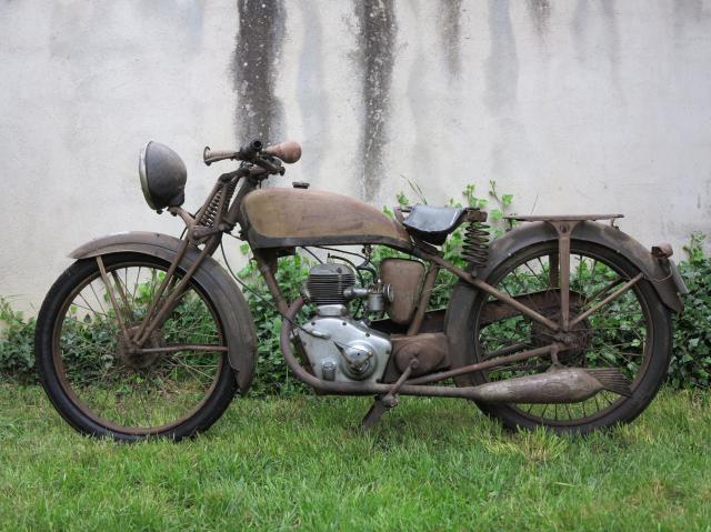

j'ai récupéré deux cadres complets de Motoconfort C45 pour 100 € les deux !
Voilà quelques photos des deux grands-mères !  Okay
J'ai quelques pistes pour trouver un moteur-boîte pour chacune
Il y a donc une C45 A et une C45 B datées d'à peu près 1946/1948.

Super machines !!
Toutes les deux sont des D45B, la A avait de petits garde-boues mais peut être que les garde-boues ont été changés...
Le plus chiant à trouver, ça va être les carters droits et gauche ...
Je viens de vendre une A et il me reste une brave S roulante mais dans le même état que les tiennes Mr. Green

Et pourtant, celle dont il manque le phare est bien une C45 A !  Okay
Et l'autre une C45 B.
J'ai d'ores et déjà peut être trouvé un moteur-boîte pour la C45 B et un bas moteur pour la C45 A.

On peut donc penser que les gardes-boue de la A ont été changés. Tu devrais remarquer une différence de fixation sur le garde-boue avant normalement, la fourche étant légèrement différente.
Tout est identique entre les moteurs A et la B mis à part le carter gauche et peut être l'avance variable, mais il me semble que c'est apparu sur la S.
Veille à garder les gaines sans plastique de la A, c'est tout une époque où le plastique se faisait très rare !!

J'ai un gars qui connais bien les Motobécane / Motoconfort dans mon club et il me disait que les premières versions sont moins courantes que les 45 S, surtout la 45 B.
T'a une photo de ta 45 A ?

La voici :
La plus charmante je trouve que c'est la A mais la B est chouette aussi. En fait, c'est la fourche parallélogramme qui fait le charme, non ?
La voici : le phare n'est pas d'origine !

Tout à fait, c'est ce qui lui donne le charme d'une vieille moto !
J'ai remarqué que la 45 A a le bouchon de remplissage d'huile de boîte sur l'avant et sur la 45 B & 45 S le bouchon est en arrière sur une excroissance.
Niveau éclairage, les phares m'ont l'air identiques mais les feux sont différents, la 45 A a un feu tôlé comme à l'air d'avoir la tienne et la 45 B a exactement le même feu plastique que mon Vespa de 1954.
Et effectivement tes gardes-boues sont légèrement différents des miens.
J'espère pouvoir remonter tout ça car j'aimerais en offrir une à mon papa !  Okay

Au niveau des feux, ils doivent être identiques entre la A et la B, par contre, sur les dernières S, c'est un beau feu profilé.
A part le trou du compteur, les phares sont effectivement identiques.
Ils ont augmenté la quantité d'huile dans le moteur d'1/2 litre, avec du coup l'excroissance vissées à l'extrémité arrière du carter d'embrayage qui est aussi plus bombé.
Du coup, le moteur de la A est nettement plus beau, avec le dessin originel Okay
