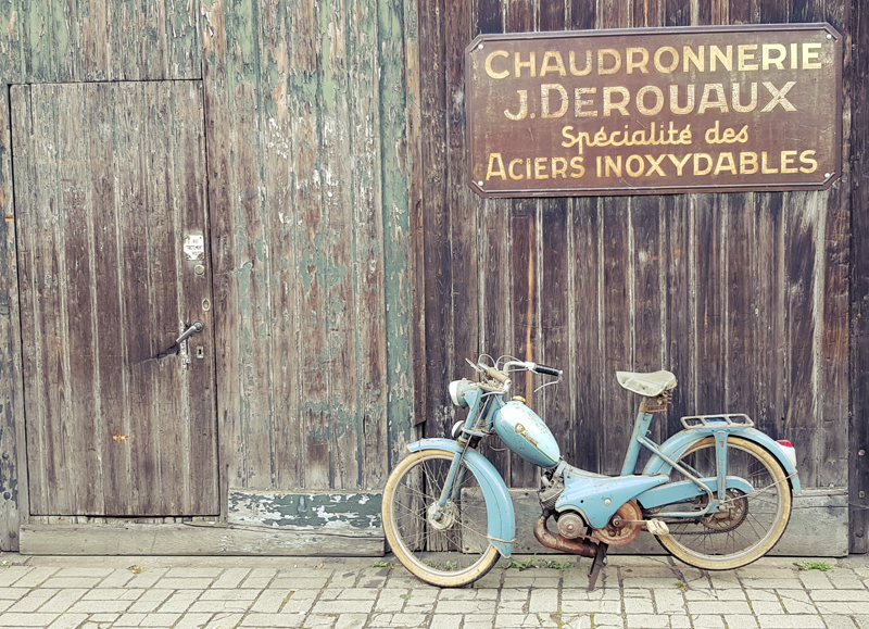

il sera démonté et nettoyé puis vernis ( inhibiteur de rouille marin transparent ) pour stopper l’oxydation. certains éléments devront être remplacés comme la poignée de gaz et tout les câbles et gaines.

il y a de l’étincelle a la bougie, selon la vignette d'assurance collée sur le garde boue, il n'a plus tourné depuis 1998, la rouille à eu le temps de s'installer dans le réservoir qui est bien blindé, évidement tout est bouché, je vais faire un traitement à l'acide sulfurique suivi d'un a l'acide phosphorique. il devrait être démarré cette semaine Wink

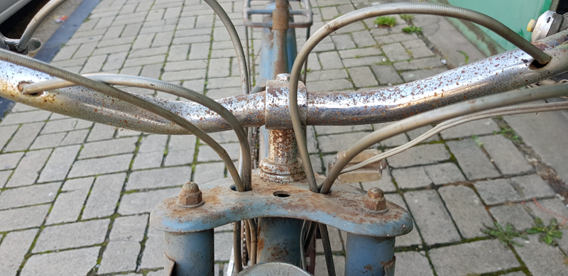

Fais une photo du guidon  Arrow

je ferais une photo demain Wink

en effet le guidon est d'un seul tenant avec la potence, le tube est écrasé et une boursouflure au bord de la potence en dessous, je pourrais le redresser mais il restera l’écrasement , voici une photo et le schéma du guidon

Ah oui, il a bien mangé ...A mon avis, ce n'est pas trop difficile à trouver ce type de guidon, surtout si quelques points de rouilles ne te font pas peur ! Mr. Green
