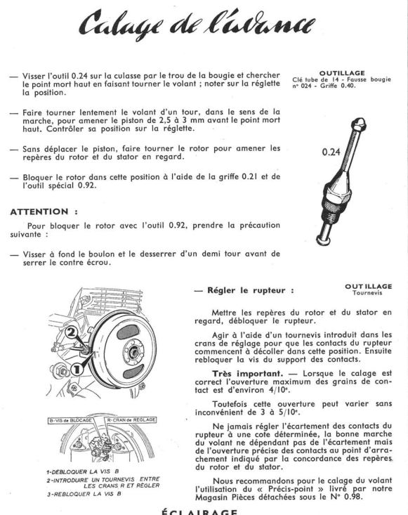

le plus simple c'est de t"acheter une pige de calage ou d'en fabriquer une..
tu auras moins de soucis pour caler ton allumage.
la mienne je l'ai fabriqué avec une vieille bougie : tu vire l'électrode et toute la porcelaine, tu perce à 9.5, taraudage avec un 10x1, une tige filetée de 10x1 avec un écrou soudé et marqué sur un pan et roule ma poule... 1 tour=1mm il n'y a pas plus simple pour caler son allumage

Je rajouterais un extrait de la documentation :

J ai fait exactement comme dans ton explication car entre temps jbai ete telecharger la notice peugeot 101/102. Pour autant' j ai toujours jnbdecalqge. J ai remis les ruptrur d origine car crux que j ai achete sont d une sualitr trec mediiocre. Je vais essayer d entrouver d autre et je recommencerais tout de a a z.
Je vous tienscau jus
Merci pour vos aides !
